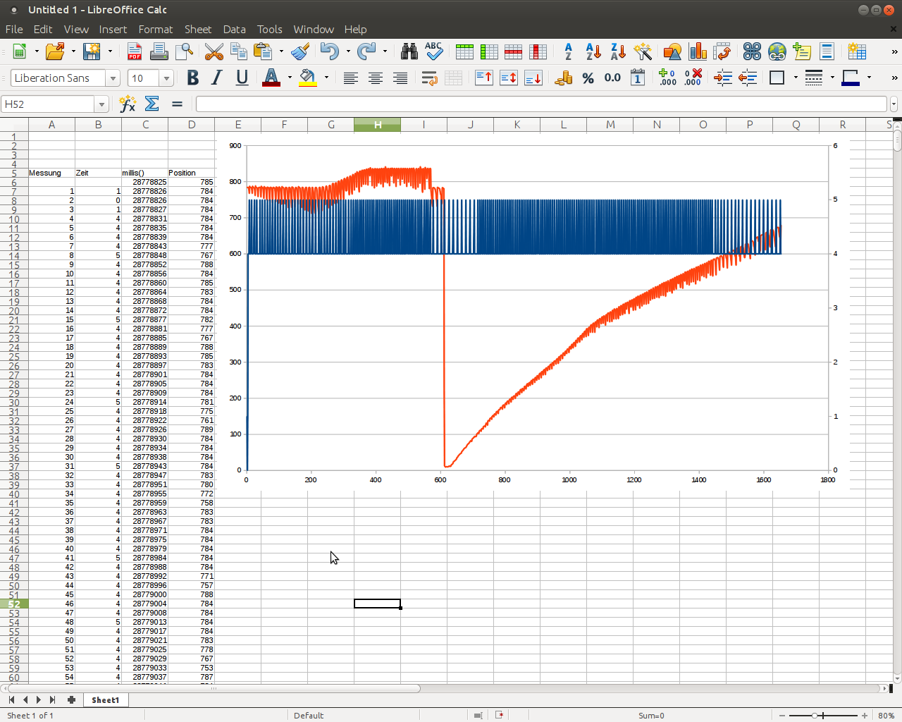

von Kolja (Gast)
Hier mal eine grafische Auswertung.
von ui (Gast)
wo ist jetzt das problem?
von Kolja (Gast)
Das die ausgelesenen Werte so schwanken.

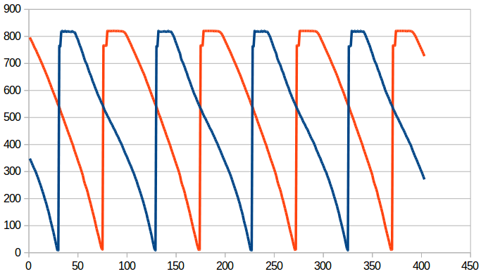

von Kolja (Gast)
Danke
Hier mal ein Bild von den alten Messungen.
Der Code war in etwa so:

von Nop (Gast)
Wenn man sich im ersten Plot mal die Stellen der blauen Kurve ansieht,
wo die PWM eng ist, dann ist da auch das Gezitter der orangen Kurve eng
beisammen (zeitlich). Und wo die blaue Kurve mit niedrigerer Frequenz
taktet, sind die Wackler der orangen auch weiter auseinander (zeitlich).
Das sieht nach einem Zusammenhang aus.
Hab mal einen Ausschnitt vergrößert.
Irgendwie ist da schon eine Regelmäßigkeit zu erkennen.
Aber die blaue Kurve ist ja nicht die PWM,
sondern die Zeit zwischen den Messungen (rechte Y-Achse)

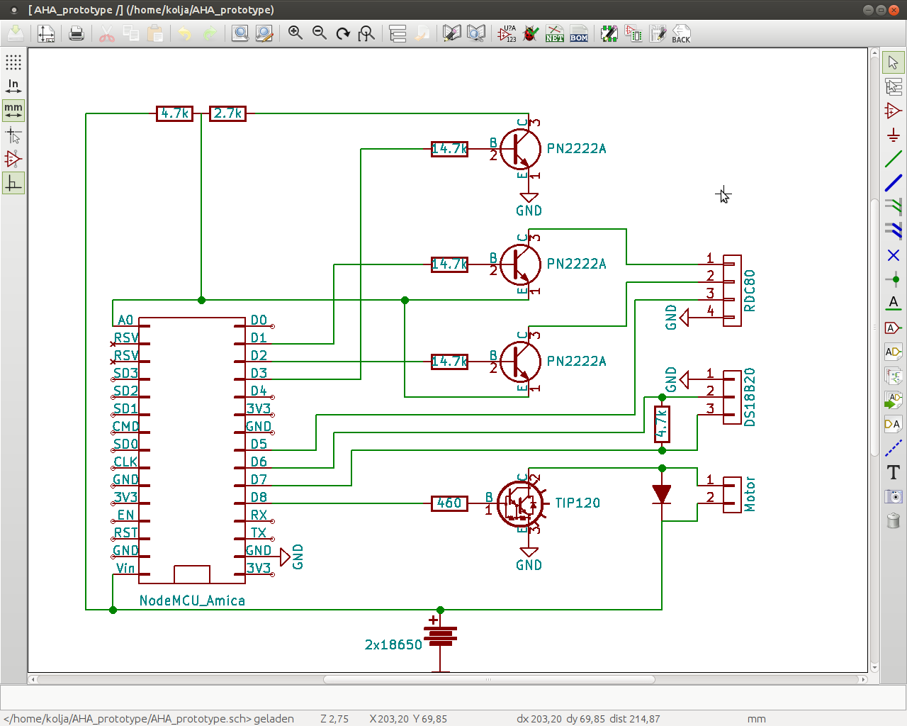

von Kolja (Gast)
Schon längst überfällig, hier der Schaltplan.
Kurt B. schrieb:
> Leg entweder eine eigene Masseleitung zum Motor oder versuche die
> Auslesezeit dahin zu bekommen wo der Motor keinen Strom zieht/liefert.
Eigene Masseleitung hat der Motor.
Aber wie bekomme ich die Messung des ADC mit der PWM gekoppelt?
Arduino F. schrieb:
> Du hältst geheim, wo du das Poti angeschlossen hast.
Ja, hat Recht.

Edit:
Ein Unterschied zum Schaltplan:
Die Spannung kommt nicht aus zwei Akkus,
sondern aus einem 5V Netzteil,
welches an den USB Port der NodeMCU angeschlossen ist.
Der Motor wird dann über Vin gespeist.

von Kolja (Gast)
Edit 2:
Es fehlt auch der Transistor zwischen Vin und A0.
von Einer K. (Gast)
Ich sehe weiterhin kein Poti.
Und, was da alles an A0 angeschlossen ist, ist mir ein Rätsel!
von Kolja (Gast)
Der RDC80 ist ein doppeltes Poti.
An 1 und 2 sind die Ausgänge angeschlossen.
An 3 und 4 die Spannungsversorgung.
Hier mal die Beschreibung vom VK:
http://cgi.ebay.de/ws/eBayISAPI.dll?ViewItem&item=291763838070
von Einer K. (Gast)
Ah, ja...
Dann sollen 2 der Transistoren  analog Multiplexer spielen....
Von mir aus, wenn es das so tut....
Aber was ich da wirklich vermisse, sind Stabilisierungsmaßnahmen
jeglicher Art. Mich wundert nicht, dass alle Schwankungen da voll durch
schlagen.
von Kolja (Gast)
Ja, ein mini-Multiplexer sozusagen :-)
> jeglicher Art.
D.h. 1µF zwischen A0 und GND,
oder noch mehr?
Die NodeMCU hat schon alles zum Stabilisieren des ESP auf dem Board,
wurde hier mal gesagt.
