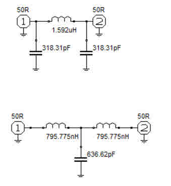

bei meinem Filterdesigntool kann ich auswählen ob das erste Element des
Buttworth filter welchen ich testen möchte eine Induktivität oder eine
Kapazität ist.
Leider finde ich keine Erklärung was dies für einen Unterschied macht.
Könnt ihr mir es erkläre oder habt ihr einen Link wo es gut erklärt
wird?
#4879737
Kondensatoren haben einen höhere Güte, sind kleiner, sind leichter
beschaffbar und sie sind preiswerter.
Wählt man C am Anfang dann hat man den Vorteil, dass bei Filtern mit
ungeradem Grad (3, 5, ,7 ...) weniger Spulen als Kondnesatoren benötigt
werden.

Weils eben fuer die eigentliche Filterfunktion auch tatsaechlich keinen
Unterschied macht. Man hat also 2 Moeglichkeiten, ein Filter zu
realisieren - aber oft gibts irgendwelche Nebenbedingungen, so dass eine
der Moeglichkeiten Vorteile gegenueber der Anderen hat. Eben z.b. sowas
wie "Spulenarmut", oder auch Impedanz im Sperrbereich. Manchmal braucht
man am Ein- oder Ausgang des Filters noch eine extra Impedanzanpassung,
da kann man dann auch ein Bauteil einsparen.

Variante 1: Die Quelle wird bei hohen Frequenzen über den Kondensator
kurzgeschlossen. Ein Emitterfolger als Quelle könnte z. B. ohne
Quellwiderstand schwingen. Oder der Quellwiderstand würde erheblich
höher belastet.
Variante 2: Die Quelle wird bei hohen Frequenzen überhaupt nicht
belastet. Ein Emitterfolger als Quelle würde z. B. garantiert nicht
schwingen.
Aber 2 C und ein L sind billiger und einfacher als 1 C und 2 L.
