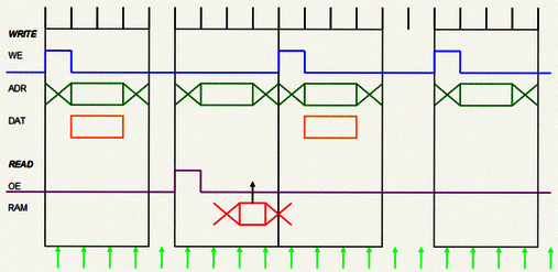

Ich möchte die PLL eines FPGA-Systems ziehen, um einen Softcore und sein
Interface auf den Bustakt eines Microcontrollers zu synchroniseren. Aus
verschiedenen Gründen ist es nicht möglich, mit der üblichen
Vorgehensweise asynchron ein zu takten und zu sampeln, weil die
Unsicherheit die Buszyklen verlängern würden. Der FPGA muss den Bus im
Rythmus des Controllers belegen und freigeben und das mit etwa 2ns
Genauigkeit. D.h. der FPGA muss mit 180 Grad PHasenverschiebung die
Strobes sampeln und exakt reagieren, was nur klappt, wenn der Takt nicht
wegläuft.
Das Problem besteht darin, dass das FPGA-System keinen Mastertakt
bekommt, sondern einen runtergeteilten Takt, selber aber einen eigenen
Oszillator hat, der auch nicht geändert werden kann, weil schon Module
verkauft sind.
Die Konstellation ist die:
Microcontroller mit 16 MHz Quarz + 200ppm, arbeitet auf 4MHz
Bus-Interface mit SDRAM. Die 4 MHz sind absolut phasenstabil gegen die
16, springen also nicht. Einmal "eingerastet" kommen exakt Buszyklen im
250 ns Raster mit 4 Zyklen. Die Zyklen selbs können springen, d.h. es
können Pausen ohne Aktivität entstehen. Der Buszyklus kann dann
irgendwie wieder einsetzen, aber immer immer 4MHz Raster.
FPGA bekommt diesen 4 MHz Bus und soll sich aus den Strobes 4
MHz-Signale erzeugen und daraus einen internen Takt von einem Vielfachen
von 4MHz ableiten. Momentan läuft der FPGA intern auf 32MHz, was ja
schon gut passen könnte. Der Quarz ist in einigen Baugruppen 40MHz und
in anderen 30MHz, d.h. man könnte es mit einer PLL immer günstig
hinstellen, z.B. auf 32MHz.
Dieses Quarz / die PLL würde Ich jetzt gerne so einstellen, dass die
Flanke exakt auf den Busstrobes liegt, damit man mit einer 1/8 Teilung
schcön in die Mitte der Takte kommt und es gelingt, das Strobe
einzutakten und im nächsten Takt was aus den Registern zu holen und
schon im nächsten Takt auf den Bus zu legen, damit es im übernächsten
Takt abgeholt werden kann. Danach muss der Bus wieder auf Tristate.
Siehe das rote Rechteck.
Kann man das mit der PLL direkt machen mit dem feedback?
Oder wie bekomme Ich es hin, dass die PLL genau so schwingt, dass das
Signal geteilt durch 8, also die 4MHz intern zu denen extern passen?

von Michael W. (Gast)
Also, es wird ein Artix 7 werden und dessen Oszillator liegt fest.
Es gibt keinen dauerhaften Takt mit 4 MHz oder den 16.
Ich kann aber die Pulse erzeugen, wenn z.B. ein strobe kommt. Ich kann
dann auch einen Zähler resetten, der dann darauf basierend weitere Takte
mit 4MHz Abstand erzeugt, so wie man sich bei einer UART auf das
fallende Bit synchronisiert.
Was Ich brauche, ist im Prinzip die Taktrekonstruktion der 16 MHz anhand
der Pulse.
In einer Applikation wird beschrieben wie man das mit einer
freilaufenden PLL machen kann, die das Signal sampelt und dann einen
ungefähren 4MHz-Takt abgibt, der die fehlenden Impulse erzeugt. Den muss
man nur noch glätten. Das Problem aber ist, dass der Artix mindestens
10MHz Eingang haben will, um eine Pll zu Steuern. Deshalb geht das so
einfach nicht.
Ich möchte jetzt auf einen Phasenvergleicher hinaus, der rausbekommt,
wie die Phase der internen 4MHz ist, wenn es eine externe gibt. Wenn die
interne zu früh ist, müsste die PLL etwas gebremst werden.
Ich hatte die Hoffnung, dass Ich irgendwie den feedback-Pfad der PLL
nehmen kann, indem Ich einfach ein Viertel der Eingangsfrequenz
verwende.
Wenn das nicht geht, müsste es eben per Hand gehen, also eine
hochgetaktete PLL, die ohne Eingang auskommt und den Sampler macht.
Eigentlich sollte es so möglich sein, mit 200MHz einzulesen und einen
auf 5ns genauen Zähler auf den 4MHz-extern zu loggen und einen manuellen
16 MHz-Takt zu bekommen.
