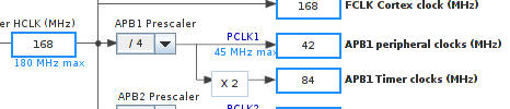

von hp-freund (Gast)
Wegen solchen und ähnlichen "Kleinigkeiten":
STM32CubeMX
von stm32 einsteiger (Gast)
TIM_TimeBaseInitStructure.TIM_ClockDivision = TIM_CKD_DIV4; //42MHz
  //10 sekunde
  TIM_TimeBaseInitStructure.TIM_Prescaler = 42000; //1000Hz
  TIM_TimeBaseInitStructure.TIM_Period = 10000  - 1;
Trotzdem läuft der timer nur ca 5 Sekunden
Siehe Bild.
Sieh dir das Bild an.
Besonders unten rechts!
Den Timer hab ich doch auf 42MHz TIM_CKD_DIV4 eingestellt so ist doch
auch auf dem Bild
Muss ich das Bild wirklich erklären?

Das Problem liegt wohl darin das dir das Verständnis fehlt, obwohl Du
selbst geschrieben hast:
// Der Timer wird mit 84MHz getaktet (APB1 Domain mit 42MHz X2 siehe
Seite 85 im Ref.Man.)
Das ist auch genau das was ich mehrfach durch lenken deiner Augen auf
das Bild sagen wollte.
Es ist eben nicht so das der Timer mit 42MHz getaktet wird, sondern mit
84MHz.
Ein weiterer Fehler ist:
TIM_TimeBaseInitStructure.TIM_Prescaler = 4200; //1000Hz
Das sind eben nicht 1000Hz. Sondern das:
TIM_TimeBaseInitStructure.TIM_Prescaler = 84000;
Alles klar?

von Axel R. (Gast)
Unglaublich
Der Timer wird von APB1 getaktet! da steht im Bild oben "x2". Ich will
garnicht wissen, was das wohl bedeutet...
Da kann man sicher auch drann schrauben.
Wir haben früher, mussten manchmal sogar, im Mathe eine GEGENPROBE
machen müssen, wenn wir was ausgerechnet hatten ( 5.Klasse ).
Genauso macht man das hier auch.
> Du selbst geschrieben hast:
> 84MHz.
> Alles klar?
Ja jetzt ist mir das klar
ich bin davon ausgegangen das. durch 4 ich dann den Timerclock
auf 42Mhz habe das war falsch.
Aber wozu ist diese Einstellung daran hapere ich noch .
