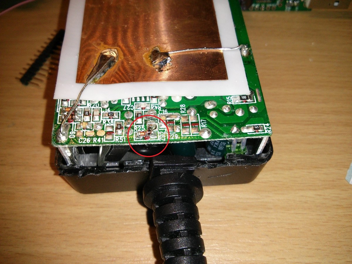

ich habe ein defektes (mit Wackelkontakt) 12V 4A Schaltnetzteil
bekommen. Nachdem ich neue Kabel angelötet habe funktioniert es auch
wieder, allerdings ist noch eine Z-Diode zerstört. Jetzt bin ich mir
nicht sicher wofür diese am 12V Ausgang zwischen Plus und Minus verbaut
wurde (Einschaltspitzen abfangen??) und noch viel wichtiger welche
Spannung diese üblicherweise hat. Die Beschriftung war nach dem auslöten
leider nicht mehr sichtbar...
Was für eine Z-Diode würdet ihr hier einlöten?

Bist du sicher, das es eine Z-Diode ist? Wenn ja, ist ein Wert von
14-18V vermutlich der richtige, denn im Normalbetrieb soll ja nichts
durch die Diode fliessen, sondern nur im (Netzteil-)Fehlerfall aktiv
werden, um das angeschlossene Gerät zu schützen.

So richtig ist mir nicht klar, was die Z-Diode da soll. Ich glaube dir
gerne, das es eine ist, aber wenn das Netzteil wirklich mal durchdreht
und zu viel Spannung liefert, wird das Dings atomisiert (ist ja ein 4A
Netzteil), denn die kleine Z-Diode hat höchstens 400mW und wenn jemand
z.B. einen verpolten Akku anschliesst, passiert das gleiche.

Ich habe hier ein amerikanisches Netzteil welches 12V liefert und eine
12V Z-Diode am Ausgang besitzt.
Bei 12V fließen ja 5mA und wenn die Spannung oberhalb des Solls liegt,
dann wird eben ein Teil der Energie von der Z-Diode vernichtet.
Sie soll wohl eher Transienten beim Einschaltvorgang abfangen da die
Regelung recht einfach gestaltet ist.

@ Z-D (Gast)
Miss einfach einmal nach ob die Z-Diode zwischen den 12V und GND liegt.
Die Diode geht aber scheinbar zu einem MosFET oder Triac. So etwas habe
ich mal bei einer Überstrom-/Überlastabschaltung gesehen.
Da wird der Ausgang einfach für eine gewisse Zeit abgeschaltet und wenn
die Überlast immer noch existiert schaltet die Schaltung den Ausgang
sofort wieder ab.

Könnte es nicht sein, das jene Z-diode die LED des Optokopplers speist
und auf diese einfache Art und Weise die Ausgangsspannung eingestellt:
Man spart damit doch tatsächlich den LM431+3Widerstände+1Kondensator.

Dem ist nicht so. Ich hatte auch schon einige dieser Netzteile mit der
Z-Diode am Ausgang (die nur bei wenigen kaputt war) in der Hand.
Für mein Verständnis sorgt sie mit der zu kleinen Grundlast für den
nicht lückenden Betrieb des Netzteiles ohne angeschlossenen Verbraucher.
Ist sicher keine ideale Lösung, welche aber billigst zugunsten der EMV
gefunden wurde.
