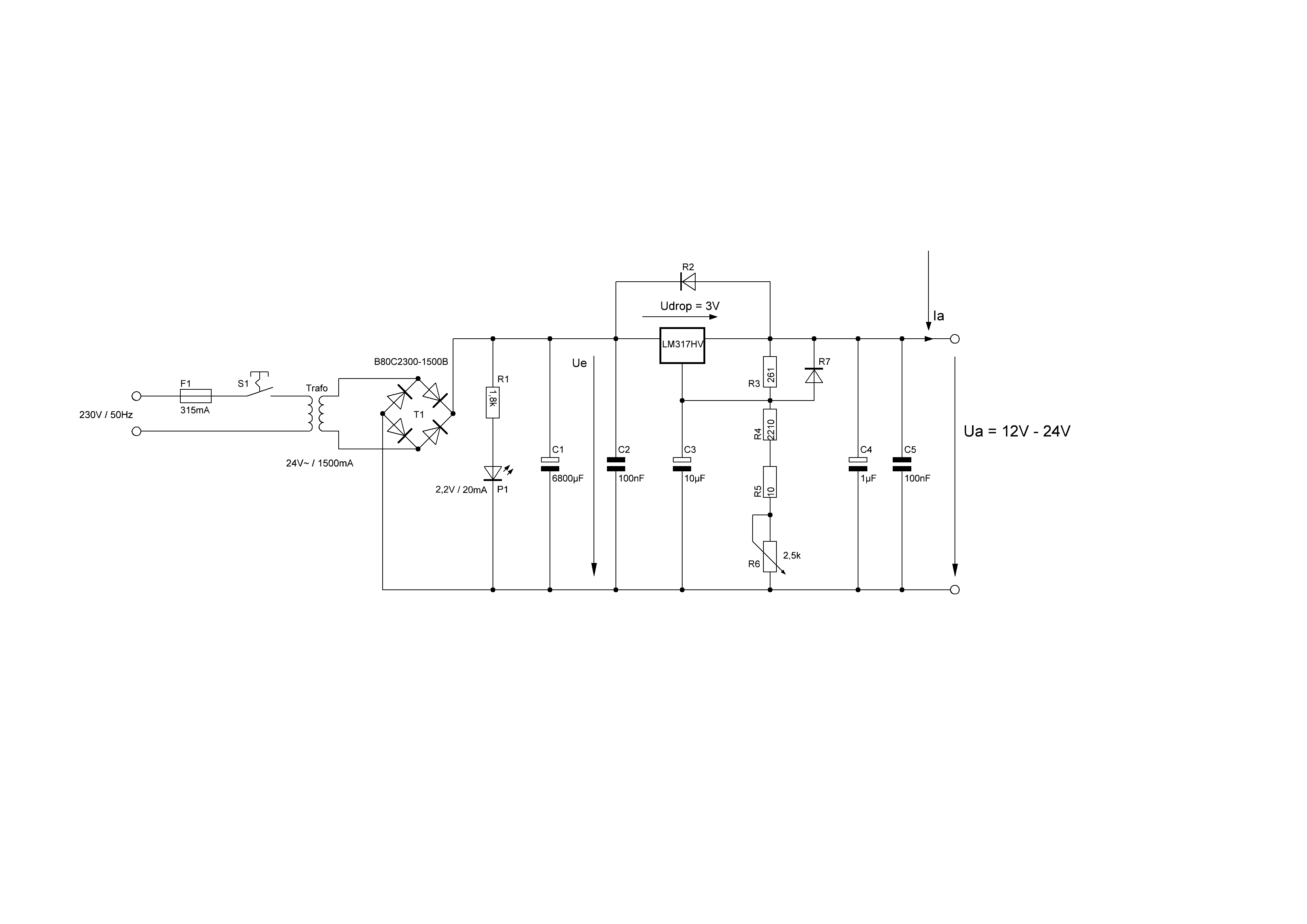

Hallo liebe Mikrocontroller-Gemeinschaft,
ich muss für ein Projekt ein einstellbares Netzteil bauen. Schaltplan,
Dimensionierungen der Bauteile und die Stückliste habe ich soweit
fertig.
Dennoch habe ich bei einigen Bauteilen ein mulmiges Gefühl, wie z.B.
beim Transformator und der Sicherung. Ich wäre euch dankbar, wenn ihr
euch die Schaltung und die Dimensionierungen einmal anschauen würdet und
mir eine Rückmeldung geben könntet, was falsch oder verbesserungswürdig
ist.
Gefordert ist eine einstellbare Ausgangsspannung von 12V-24V und eine
Ausgangsleistung von maximal 24W
Dimensionierung:
-Errechnung des Ausgangsstromes Ia: Ia = Pmax / Uamax = 24W / 24V = 1A
-Errechnung von C1: C1 = Ia * t / U = 0,01s * 1A / 1,5V = 6666,67µF, 63V
--> 6800µF
-Errechnung der Brummspannung Ubrumm: Ubrumm = Ia * t / C1 = 0,01s * 1A
/ 6800µF = 1,47V
-Errechnung der Eingangsspannung Ue: Ue = Uamax + Udrop + Ubrumm = 24V +
3V + 1,47V = 28,47V
-Errechnung der maximalen Verlustleistung Pvmax: Pvmax = (Ue - Uamin) *
Ia = (28,47V - 12V) * 1A = 16,47W
-Errechnung des Kühlkörperwiderstandes Rthk: Rthk = Tj - Tu / Pv - (RthG
+ Rthü) = 125C - 32C / 16,47W - (3K/W + 0,4K/W) = 2,25K/W
-Errechnung der Trafospannung Ueff: Ueff = Ue + Udiode / 0,9
(Netzunterspannung) / Wurzel2 (Gleichrichtung) = 28,47V + 1,4 / 0,9 /
Wurzel2 = 23,47V
-Errechnung der Spannunsfestigkeit: Trafospannung  Leerlauffaktor
Gleichrichtung * Netzüberspannung - Udiode = 24V * 1.11  Wurzel2  1.10
- 1,4 = 40,04V
-Errechnung der Sicherung F1: If1 = Ptrafo / Uprimär *2 = 36VA / 230V *
2 = 313,04mA
-Errechnung des Widerständes R2 bei 12V: R2 = Ua - Uref - (IAdj *  R1) *
R1 / Uref = 12V - 1,25V - (50µA * 261Ω) * 261Ω / 1,25V = 2241,88Ω -->
2210Ω + 40Ω
-Errechnung des Widerständes R2 bei 24V: R2 = Ua - Uref - (IAdj *  R1) *
R1 / Uref = 24V - 1,25V - (50µA * 261Ω) * 261Ω / 1,25V = 4747,48Ω -->
2210Ω + 40Ω + 2500Ω

Wie lang möchtest du 1A ziehen? Der Trafo muss immer spitzen mit 1 *
Wurzel 2 = 1,414A liefern - da gibt's keine Reserven.
Der B80C2300 scheint mir auch recht klein zu sein - den wirst du unter
Spitzenlast ordentlich köcheln. KBU6B scheint mir besser geeignet.

von Michael B. (laberkopp)
Nu, du hast aufmerksam gerechnet, inklusive Netzunterspannung und
Leerlaufüberhöhung, und dabei bemerkt daß die Brummspannung nur recht
klein sein darf, also der Elko gross sein muss, aber
2210Ω + 40Ω
So genau ist die 1.23V Referenzspannung des LM317 sowieso nicht, kannst
2k2 nehmen. Wenn du exakt 12-24 brauchst, solltest du Trimmpotis
vorsehen um dich an die reale Refenzspannung anzupassen.
Für einen Dauerstrom von 1A ist der 1.5Arms Trafo etwas knapp. 1.6A
wären besser, 1.8A satt ausreichend. Bedenke, daß dein Trafo keine
Temperatursicherung hat und nur für 40 GradC Umgebungstemp dimensioniert
ist (einem der 70 GradC übersteht kann man auch 1.6 statt 1.5 entnehmen
weil es nie 70 GradC hat).
Sicherung ist ok, sollte träge sein.
Die Diode "R2" ist nicht unbedingt nötig, da niemand Strom vor dem
Spannungsregler abziehen kann.

Das ist das Grundprinzip der Brückengleichrichtung.
Die Spannung erhöht sich um sqrt(2) - die Leistung bleibt aber die
selbe.
Es gilt: P = U x I
Umgestellt: U = P/I
U ist bekannt (24V x sqrt(2) = 33,9V) und P auch (36VA).
D.h. nach der Brückengleichrichtung hast du maximal (Diodenverluste
außen vor) 33,9V und 1,06A.

Nicht ganz, weil der Strom auf dem Trafo nicht in rms fliesst, sondern
in Spitzen, und dabei die Verluste im Draht höher sind.
Je grösser der Elko und kleiner der Ripple um so kürzer die Ladeimpulse
mit um so höherem Strom um so grösser der Faktor.
Exakt würde man das wohl in Spice simulieren, denn Mathe ist blöd, der
Trafohersteller sagt Faktor 1.8, die Praxis zeigt daß Faktor 1.6 meist
reichen.
Der B80C2300 reicht.

von S R (Gast)
Fred W. schrieb:
> Es wäre doch besser, wenn ich den Transformator austausche.
Spätestens dann würde ich aber auch gut überlegen den Gleich-Riecht-Er
durch einen größeren zu ersetzen, denn deine "ziemlich dicke" Kapazität
von 6.800µF wird so viel vom Trafo verlangen wie er geben kann.
Wie lang das dein BGR mitmacht kommt auf den nun neuerlichen Trafo an
B80C2300-1500A Datenblatt sagt:
Max. zulässiger Ladekondensator 1.500 µF
Min. erforderl. Schutzwiderstand 3.2 R
von W.S. (Gast)
Ich halte C2 und C5 für herzlich überflüssig und C3 für kreuzgefährlich,
denn er bringt ne heftige Zeitkonstante in die Regelung.
Wenn überhaupt, dann überbrücke deine 4 Dioden im Grätz-GR mit jeweils
4.7nF. Sowas hat man früher gemacht, um etwaige HF-Störungen durch den
Stromabriß bei Polatitätswechsel zu minimieren. Dürfte aber im heutigen
SNT-Zeitalter überflüssig sein.
Nochwas: Was soll R7 eigentlich sein?
W.S.
von Erwin E. (kuehlschrankheizer)
Bei 24V Trafospannung und 12V Ausgangsspannung müsste der LM317
überschlägig (24V-12V)*1A = 12W verheizen.
Das wird nicht funktionieren, so gut bekommst du den nicht gekühlt.
Auch bei deiner LED wird es thermisch sehr eng. (24V-2,4V)*20mA = 0,43W.
Mit einem 'normalen' 1/4W wird das nichts. 20mA brauchst du für die LED
aber sowieso nicht, mach den Widerstand so groß, dass die LED 5mA
bekommt, das reicht ihr und der Vorwiderstand bleibt kalt.
12W schafft der in TO220 schon, sogar 25, Kühlkörper hat er auch
ausgerechnet.
Von 1.2 bis 24 zu regeln wäre jedoch mehr als zumutbar, da schlägt dann
bei über 30V Eingangsspannung der SOA Schutz zu, daher sind LM317 für
Netzteile ab knapp 0V ungeeignet.
Hmm, erschreckend schlecht. Ins Datenblatt hatte ich nun nicht geguckt.
Allerdings sieht man hier
http://diotec.com/tl_files/diotec/files/pdf/datasheets/b40c3700
daß die erlaubte Kapazität mit sinkender Spannung zunimmt. Er hat nicht
80V sondern 24V, also wäre das 4-fache erlaubt.
von SonicHazard (Gast)
   C3 kreuzgefährlich?? Dann sind wohl die Datenblätter alle Humbug.
   Die Zeitkonstante ist in der Steuerung der Ausgangsspannung!

Folgenden Transformator habe ich ausgesucht:
https://www.conrad.de/de/printtransformator-1-x-230-v-1-x-24-vac-50-va-208-a-vcm-50124-block-710567.html?sc.ref=Product%20Details
Der Strom dürfte nun mit ca. 1,5A ausreichend sein, oder? (50VA / 33,9V)
Meinen jetzigen Brückengleichrichter werde ich mit diesem ersetzen:
https://www.reichelt.de/Gleichrichter/B40C5000-WW-/3/index.html?ACTION=3&GROUPID=2998&ARTICLE=4637
R1 ist ein 1W Widerstand.
Er ist nun, wie der Gleichrichter, etwas überdimensioniert, dein
Netzteil wird also mehr als 1A schaffen können, so 1.2A Dauerlast.

von Lurchi (Gast)
Die Berechnung der Verlustleistung sollte von der maximalen Spannung vor
dem Regler ausgehen, nicht der minimalen. Also eher 35 V (ggf. weniger
als die 40 V wegen Verlust für Rippel usw.). Das sind dann also nicht 16
W sondern eher so 23 W. Das ist auch mit sehr guter Kühlung schon schwer
für den LM317 im TO220. Der Kühlkörper müsste entsprechend wohl größer.
Bei der Spannung unter Last kommt ggf. noch ein kleiner Abfall vom
Ausgangswiderstand des Trafos dazu. Bei einem 50 VA Trafo ist das aber
nicht so viel. Dafür kommt der LM317 ggf. auch mit etwas weniger als 3 V
Drop aus.
