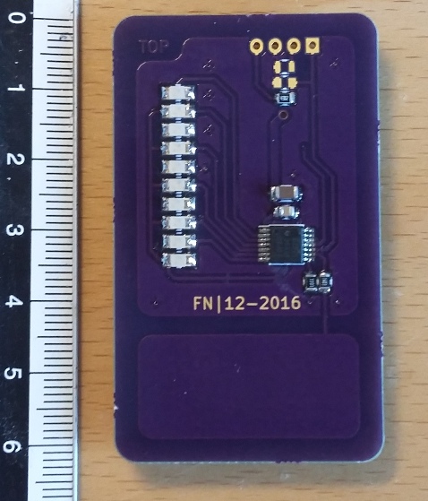

Ich wollte mal etwas machen mit LED multiplexen, low power und cap
touch. An der Schule habe ich einen Prototypen-Print gelasert, dieser
funktionierte ohne Probleme. Nun habe ich das Layout nochmals
überarbeitet und verkleinert, um es bei OSH Park in Produktion zu geben
(Siehe Bilder oben). Die finale Schaltung funktioniert soweit. Ich habe
aber folgendes Problem: Am Debugger wird das betätigte Touchpad erkannt,
nicht jedoch ab Batterie.

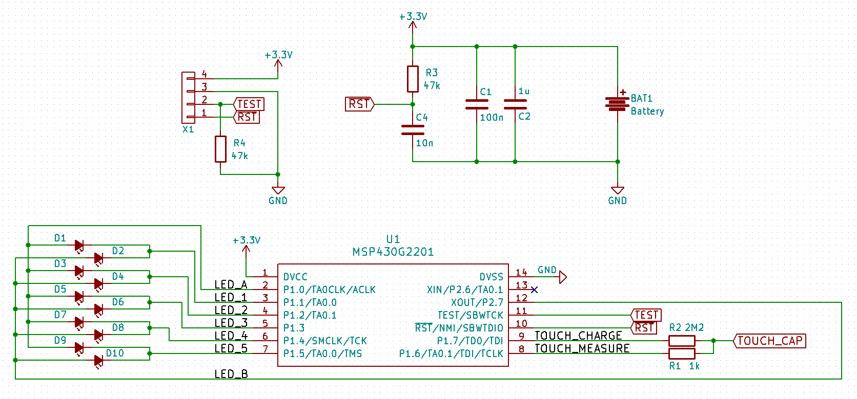

Die Abfrage des Touchpads sieht folgendermassen aus:
int touchPressed() {
  static unsigned int oldState, start, end, difference;
  oldState = P1IN & TOUCH_MEASURE;           // Abspeichern des alten Ladezustands
  start = TA0R;
  P1OUT ^= TOUCH_CHARGE;                     // Umladen starten
  while((P1IN&TOUCH_MEASURE) == oldState){}  // Warte bis Kondi bei V_IH/V_IL
  end = TA0R;                                // Messende
  difference = end-start;
  if(start > end)                            // OF abfangen
    difference=65536-start+end;              // z.B. 65'536 - 65'500 + 50 = 86 Steps
  return (difference > 42);

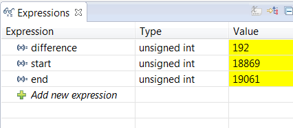

Speise ich mit dem Launchpad, zähle ich bei nicht gedrücktem Pad auf 40,
bei gedrücktem auf deutlich mehr (siehe Bilder 4 und 5). Die Betätigung

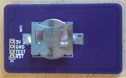

mit einem Finger reicht völlig aus. Wenn das ganze ab Batterie läuft,
muss ich jedoch den Print mit zwei Fingern ins Sandwich nehmen oder gar
R2 berühren, damit mein Finger erkannt wird.

Ich habe noch ein Bisschen rumprobiert. Plus- oder Minuspol der Batterie
an den Wasserhahn halten -> funktioniert. Interessanterweise reicht eine
Kecksdose auch schon, obwohl da gar kein definiertes Potenzial vorhanden
ist. Anscheinend ist als nur die Grösse massgebend, und bei meinem
ersten Prototypen war sie wahrscheinlich gerade noch genügend. Von dem
her hat sich das ganze erledigt, da der Print an einem Spind montiert
wird.
Bliebe nur noch die Frage, wie man diese Problematik schaltungsmässig
eliminieren könnte. Weiss da einer Rat?
