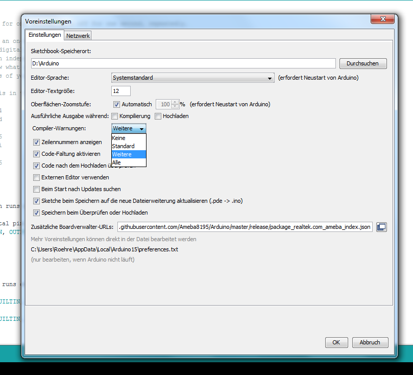

Neben der falschen Klammer "{" noch ein Hinweis: Stichwort "Operatoren"

Jörg W. schrieb:> Karl M. schrieb:>> Sollte eine Fehlermeldung generieren>> Genauer: eine Warnung, allerdings muss man diese auch einschalten> (-Wall -Wextra). Weiß nicht, wie das die Arduino-IDE handhabt, da> sind die Compiler-Kommandos mehr oder minder in (Java-)Stein> gemeißelt.
jein... ;)
Ab Warnungen "Weitere" erhält man diese Meldung:
C:\Users\Roehre\AppData\Local\Temp\arduino_modified_sketch_941637\Blink.
ino:30:12: warning: 'b' is used uninitialized in this function
[-Wuninitialized]
a = b + 3;
Natürlich muß man diese Möglickeiten der Arduino-IDE auch nutzen.

auch die Arduino-IDE hilft mit den Fehlermeldungen, man muß sie eben
auch einschalten...
In file included from sketch\sketch_jan29a.ino.cpp:1:0:
D:\Arduino\sketch_jan29a\sketch_jan29a.ino: In function 'void loop()':
C:\Program Files (x86)\Arduino\hardware\arduino\avr\cores\arduino/Arduino.h:40:14: warning: left operand of comma operator has no effect [-Wunused-value]
#define HIGH 0x1
D:\Arduino\sketch_jan29a\sketch_jan29a.ino:37:18: note: in expansion of macro 'HIGH'
if (richtungA, HIGH);
D:\Arduino\sketch_jan29a\sketch_jan29a.ino:37:23: warning: suggest braces around empty body in an 'if' statement [-Wempty-body]
ist vom Sketch aus dem ersten Posting.
