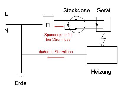

von oldeurope O. (Gast)
Rufus Τ. F. schrieb:
> es gibt keinen PE und also funktioniert kein
> FI-Schalter
Doch der Funktioniert weil er ja dann auslöst,
wenn der Strom im Fehlerfall über die Erde
abfliesst. Also wenn Du mit der einen Hand
am defekten Gerät und mit der anderen Hand
am Heizkörper bist.
Gerade bei Installationen ohne PE ist ein
FI sehr empfehlenswert.
Da es bis auf einige Küchengeräte eh nur noch
SK2 Geräte gibt, hat sich das mit PE eigentlich
erledigt.
Ich habe bei mir überall PE Nachgezogen.
Ausser bei den alten Aluleitungen mit
broseliger Gummi-Stoff-Isolierung kann
ich über den Zustand der alten Leitungen
nicht klagen.
> In meiner Altbauwohnung flackerte das Licht
So krass soll es natürlich nicht sein.
Aber die moderne 2,5*2 Verdrahtung macht
das Netz einfach zu hart. Da treten
Stromspitzen auf, die Kontakte zerstören
und den Sternpunkt verschieben können.
LG
old.
von Michael B. (laberkopp)
> am Heizkörper bist.
Und das schreibt ein angeblicher Radio- und Fernsehtechnikmeister mit
AfU Lizenz. Meine Fresse.
TRUMPhaler Blödsinn.
Da jedes Gerät mit geerdetem Metall (Gehäuse oder Abschirmung der
Steckverbindungen) dadurch einen Fehlerstrom verursacht, so bald man es
anfasst, auf der Heizung abstellt, mit einem (abgeschirmten) Kabel mit
einem geerdeten Gerät verbindet, fliegt dein FI in solcher Installaiton
dauernd raus.
Es geht nicht darum, daß der FI in so einer Installaiton nicht auslösen
>> Was ist das wohl, wenn man einen Toaster (SKI) auf die Heizung stellt ?
> Trollige Frage.
> Das macht man nicht. Wenn dann der FI fliegt,
> ist das allerdings sehr zu begrüßen.
Grobe Unkenntnis.
In einer richtigen, mit FI Schalter ausgestatteten Installation fliegt
dabei (Toaster in schutzgeerdetem Metallgehäuse) gar kein FI, denn das
Metallgehäse ist für den PE angeschlossen und geht bis zum
Sicherungkasten als von N getrennter PE und dort um den FI drumrum an
Erde an der auch die Heizung angeschlossen ist.
Aber sehr wohl in einer klassischen Nullung die in völliger Verblendung
und Verkennung der Funktionsweise mit einem FI im Sicherungskasten
nachgerüstet wurde, denn dort fliesst der Rückstrom des Toasters über
die kombinierte PE&N Leitung, bewirkt einen spannungsbfall und damit
eine Spannungsdifferenz zum Erdpotential der heitzung, also fliesst über
die Heizung etwas Strom ab der vom FI als Fehlerstrom detektiert wird.
Statsitiker schrieb:
> Ist es richtig, daß Du dann auch FI-Zwischenstecker, so wie diesen hier:
> für funktionsuntüchtig hältst?
Nein, dort läuft PE ja nicht durch den FI sondern drumrum.
> Du hast noch viel zu lernen!
Sicher, man lernt nie aus, aber in anderen Fachbereichen, denn wie ein
FI funktioniert und warum er in klassichen Nullung nicht funktioniert
weiss ich.
> Quellenangabe dafür bitte.
TAB 2012, DIN VDE 0100-460:2002-08, DIN VDE 0100-530:2011-06, DIN VDE
0100-540:2012-06
> Dieser PEN ist schon deshalb illegal da er vom Querschnitt
> nicht ausreicht.
Blödsinn.
Bloss weil PEN die heutige Bezeichnung für kombinierten Schutzleiter und
N ist und diese natürlich heute als Steckdosenzuleitung unzulässig ist
und nur vor der Verteilung vor dem FI erlaubt sind und damit dort
natürlich einen ausreichenden Querschnitt haben müssen, deutlich dicker
als die Steckdosenzuleitung, heisst das nicht, daß in der
Altinstallation bei der der kombinierte PE und N zu den Steckdosen
geführt wurde, er deshalb nicht PEN genannt werden darf, obwohl der
Begriff damals noch nicht eingeführt war.
>> Ein Abschalten des Schutzleiters ist wiederum Verboten.
Natürlich, in einer korrekten Installation.
> Du hast Da aber keinen Schutzleiter.
> Und wenn der N-Leiter
Du hast in der klassichen Nullung auch keinen N-Leiter, sondern einen
kombinierten Schutz- und N Leiter, eben einen PEN der bis zur Steckdose
geführt wurde.
> rettet Dich zumindest noch der FI.
Das Problem war ja nicht, daß der FI nicht retten würde, sondern daß er
sich quasi nicht einschalten lässt.
Das wurde jetzt schon 3 x erwähnt, du bist borniert lernresistent.

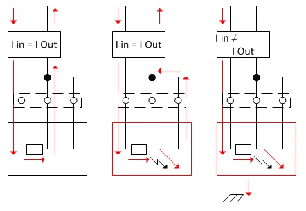

von Markus (Gast)
Hier mal ein Plan wann und wiso ein FI Funktioniert.
Bild 1:
Strom geht über den L und N Leiter, Beide Ströme haben eine kleinere
Differenz 30mA, der Toaster Funktioniert, unabhängig ob der auf der
Heizung steht oder im Wasser oder sonst wo.
Eingangsstrom  = Ausgangsstrom
Solange kein Defekt vorhanden ist liegt am Gehäuse auch keine Spannung
an und der FI löst NICHT aus. Gerät Toastet das Brot
Bild 2:
Fehlerfall! Strom vom L über das Gehäuse zurück per Erdleiter in den N
Leiter. Eingangsstrom = Ausgangsstrom. Der FI löst NICHT aus solange das
Gehäuse des Toasters nicht auf einer geerdeten Fläche steht oder berührt
wird. Gehäuse ist unter Spannung! Gerät Toastet das Brot solange es
nicht berührt wird
Bild 3: Strom vom L über das Gehäuse zur Erde. Eingagsstrom ≠
Ausgangsstrom. Somit löst der FI aus! Brot wird nicht getostet.
Personenschäden sollten nicht entstehen da der FI ordnungsgemäss
abschaltet.
Fazit:
Der FI Funktioniert ohne Probleme. Der einzige unterschied zur Norm
Installation ist, dass das Gehäuse im Fehlerfall unter Spannung stehen
kann!
Markus schrieb:
> Fazit:
Wenn man dumm ist, glaubt man, es gäbe kein Problem mit dem FI in einer
klassischen Nullung.
von Markus (Gast)
Im FEHLERFALL!
Sind alle deine Gehäuse konstant unter Spannung?
Markus schrieb:
> Im FEHLERFALL!
Nein.
Nicht im Fehlerfall.
Sondern bei Schutzklasse I Geräten teilweise gar nicht anders möglich,
z.B. Gartenlampe mit schutzleitergeerdetem Metallgehäuse auf der Erde
stehend.
Oder dein PC an einer fehlerhafterweise mit FI abgesicherter klassischen
Nullung-Steckdose an der HiFi-Anlage, die an einer richtigen mit
Schutzleiter angeschlossenen Steckdose hängt - Strom über die
Abschirmung des Audikabels, klack, FI raus.
Also wenn sie Strom verbrauchen (eingeschaltet sind), fällt über dem
Nullleiter immer eine Spannung ab, und bei klassischer Nullung steht
damit das bei SK I das mit dem Schutzleiter verbundene Gehäuse unter
geringer Spannung gegenüber anderen geerdeten Teilen des Hauses, so daß
bei Kontakt der Rückstrom auch teilweise über das geerdete Teil, nicht
mehr über den uin der Installation untauglichen FI fliesst der damit
auslöst.
Dui hast leider das 230V Netz, seine Funktion bzw. nicht-Funktion und
Gefahren überhaupt nicht verstanden.
Spiele bitte weiter mit 9V Blockbatterien.

von Tommi (Gast)
Das ist natuerlich ein Extrembeispiel. Wie sieht es beim
Heizungsbeispiel aus, Heizungen sind ja normalerweise lackiert, kommt
man da so schnell ueber die 20mA Fehlerstrom?
Wenn mans weiss, kann man ja darauf auch achten. Eine spezielle Gefahr
bei klassischer Nullung + FI sehe ich nicht.
von Tommi (Gast)
Markus schrieb:
> Bullshit
> Wie funktioniert den ein TT-System das normalerweise mit einem fi von
> 500ma abgesichert wird? Ist genau der gleiche aufbau
Der Unterschied liegt darin, dass örtlich zwischen Gerät und FI bei der
klassischen Nullung eine Brücke zwischen der Erde und dem Nulleiter ist.
An dieser Brücke kann ein Teil des Stroms von N anstatt über die Leitung
zum Verteiler zurückzufließen über den Schutzleiter auf das
Gerätegehäuse und bei Berührung mit einem geerdeten Gegenstand über
diesen zum Verteiler zurück, am FI vorbei.
> Na dann frohes zappeln bei Eurer "klassischen Nullung" ohne FI
In jedem Haus mit Steckdosen mit klassischer Nullung befindet sich kein
FI vor diesen Leitungen, man würde sonst ständig mit dem Auslösen des FI
kämpfen.
> Warum hängt Ihr so sehr an dieser Vortäuschung einer
> Schutzmassnahme die als Klassische Nullung bezeichnet
> wird?
Niemand hängt an klassischer Nullung, sondern man reisst sie raus und
ersetzt sie durch eine ordentliche FI geschütze Installation wo man
kann. Nur muss man für den FI zwingend den Schutzleiter haben, eine
2-adrige Leitung hilft da nicht.
von Joachim B. (jar)
? wie bitte
Ein FI lebt von der Differenz von Hin- und Rück-leiter (L & N), wieso
braucht der FI zwingend den Schutzleiter, das hätte ich gerne erklärt.
Ein Fehlerstom der nicht auf dem Rückleiter fliesst sondern woanders hin
(z.B. über eine Ableitung Mensch Heizung, Wasserrohr)löst den FI aus.
Das Thema ist zur Genüge diskutiert.
