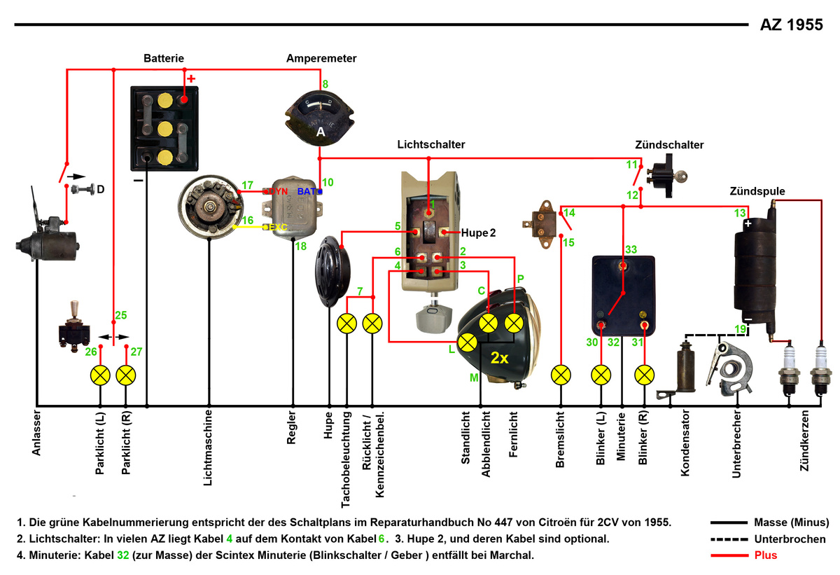

Somit wäre nichts passiert - siehe Schaltbild. EMV-Störungen und Halbleiter gab es nicht. Auf dem Bild bin ich und mein Wohnmobil funktionierte problemlos, es fehlte an nichts.

Wie man schön auf Thomas' Schaltbild sehen kann, gibt es einen Kombi-Schalter für Licht und Hupe. Knopf drehen = Licht ein/aus, Knopf drücken = hupen. Bei diesem 2CV war nach Knopf drehen erstmal Knopf ab... :( Französische Wertarbeit eben. Und Versuche, Knopf wieder aufzuschieben, bewirkte am frühen Sonntag morgen vor einem Wohn-Hochhaus genau was? Ein Hupkonzert natürlich...

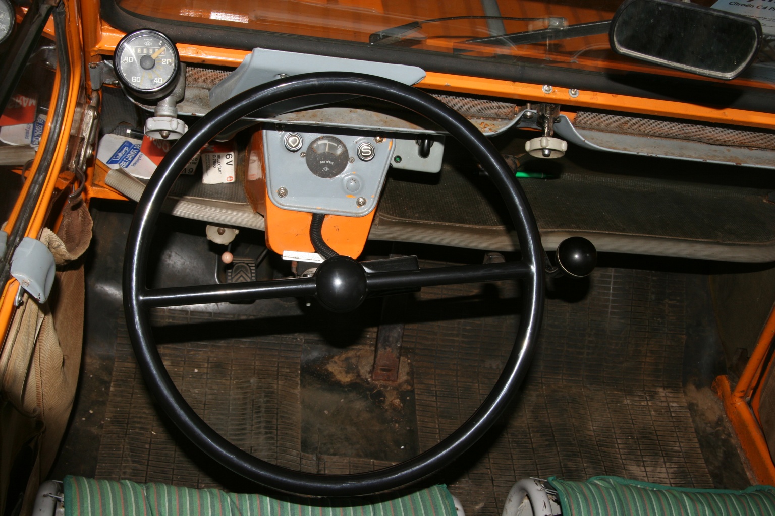

Zu Deinem zweiten Foto: Mein Kumpel würde hier den Spruch bringen: "Früher waren wir jung und schön. Heute sind wir nur noch schön."

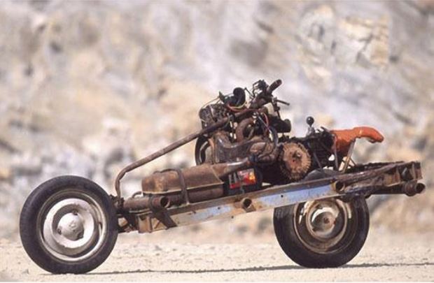

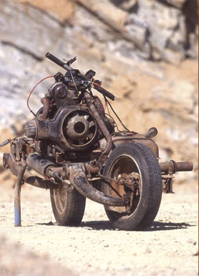

Noch eine lustige und wahre Geschichte: Wie baut man aus einem 2CV ein Motorrad? Siehe oben und unten.

Amperemeter gehören in die Mitte, weil das wichtig ist. Das Schaltbild zeigt keinen Wischermotor, weil das mechanisch funktioniert. Die Tachometerwelle treibt den Wischer an - also EMV-frei. Je schneller man fährt umso besser wischt das, aber wenn man steht gibs halt keinen Scheibenwischer. Da muß man aus dem Seitenfenster gucken.
