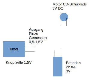

Hallo Zusammen,
ich zerbreche mir hier mal wieder den Kopf, weil ich folgendes bauen
will:
folgende Anordnung habe ich als inspiration:
http://www.genstr.com/automatisierte-teebeutel-timer.html
Jetzt ist mir aber die mechanische Zeituhr zu ungenau und ich würde
gerne dafür eine digitale verwenden.
Ich habe eine CD-Schublade mit einem 3V DC Motor, einen Batteriehalter
mit 2 AA Zellen (3V) und einen digitalen Kurzzeitwecker, der einen
Piezosummer als Alarm hat.
Dieser Wecker soll also den Stromkreis der Batterie, die den
CD-schubladenmotor antreibt steuern.
Wenn der Timer abgelaufen ist, soll der Motor über Batterie laufen. die
Abschaltung mache ich über einen Endschalter an der Schublade.
Ich habe den Summer mal ausgelötet, und im Alarmfall eine schwankende
Spannung zwischen 0,5 und 1,2 V gemessen. schwankend wahrscheinlich
wegen dem Intervallpiepsen.
Frage an die Fachleute: gibt es irgendein Bauteil (Transistor o.ä.) der
die 3V zum Motor mit dieser Eingangsspannung schalten kann?
Wäre echt sehr dankbar für einen Tipp und ein Schaltschema.

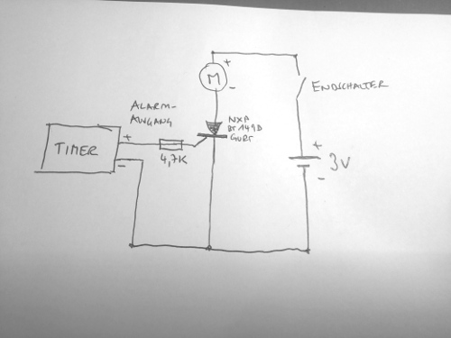

von Robert H. (robbi3000)
Hab das jetzt mal mit meinem laienhaften Verstand aufgemalt...
So hätte ich es jetzt nach den Beiträgen zusammengebaut...
Hoffe es ist nicht ganz falsch.
Äh, nicht ganz richtig, so meinte ich es eigentlich...
von c-hater (Gast)
Nö, das passt schon recht gut. Was fehlt, ist nur noch eine Schutzdiode.
Ein Motor ist eine induktive Last. Bei der Abschaltung so einer
induktiven Last entsteht durch die Selbstinduktion eine u.U.
zerstörerische Spannung.
Nebenbei: Für die überwiegende Mehrheit der Mitleser wird deine Skizze
unlesbar bleiben. Du hättest ihrem Namen die Erweiterung ".jpg" oder
".jpeg" gönnen sollen...
Vielleicht erbarmt sich ja einer der Moderatoren und korrigiert
wenigstens den Content-Type. Wäre schick, wenn die ihre Tätigkeit mal
sinnvoll ausüben würden, statt nur blöde Zensoren zu sein...
Stimmt, die erste war ohne, sorry.
Schutzdiode ergänze ich noch.

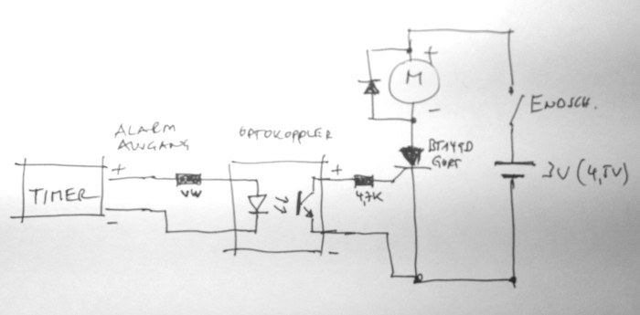

von Patrick J. (ho-bit-hun-ter)
Hi
Es kann sein, daß der Piezo an Vdd (Plus) hängt und an GND geschaltet
wird.
Es kann aber auch sein, daß der Piezo mit beiden Beinchen am µC hängt
und Diese gegenseitig umgeschaltet werden - macht man, damit der Piezo
möglichst viel Lärm erzeugt, da der 'Weg' des Schallwandler dadurch
doppelt so groß wird.
Das können wir aber vernachlässigen, wenn wir die Piezo-Ansteuerung
mittels Opto-Koppler erkennen.
Da der Zündstrom dann nicht mehr vom Wecker kommen muß, sollte das
'reicht das überhaupt?' auch kein Problem darstellen.
Dagegen Einwände?
Für die LED im Koppler bräuchten wir aber halbwegs die auftretende
Spannung zum Vorwiderstand bestimmen.
MfG

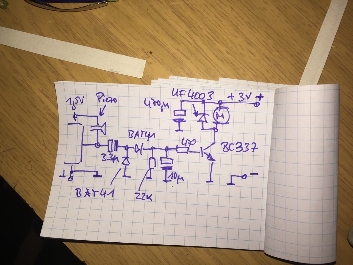

von Axel R. (Gast)
Bei den geringen Spannungen zu einem Thyristor raten? nun...
Auskoppeln->Spannungsverdopplerschaltung->Gleichrichten->NPN
Transistor-> Motor (im Kollektor).
Ich würde sogar, weil hier vorhanden, einen kleinen NF-Trafo
zwischenschalten, tut aber nicht Not. Den Piezo kann man durch einen
Kondensator ersetzen, wenn er nervt. Sonst Bleibt er halt drinnen.
Ich denke auch, das der Piezo zwischen Plus und einem Pin, der als
Ausgang fungiert, hängt.
Auskoppel-C 3.3µF:
http://www.reichelt.de/Elkos-radial-subminiatur/SM-3-3-50RAD/3/index.html?ACTION=3&GROUPID=3145&ARTICLE=18167&OFFSET=16&;
Dioden(n) BAT41:
http://www.reichelt.de/BA-BAY-BB-Dioden/BAT-41/3/index.html?ACTION=3&GROUPID=2988&ARTICLE=4849&OFFSET=16&;
Speicherkondensator 10µF:
http://www.reichelt.de/Elkos-radial-subminiatur/SM-10-16RAD/3/index.html?ACTION=3&GROUPID=3145&ARTICLE=18163&OFFSET=16&;
Entladewiderstand 22K:
http://www.reichelt.de/0-6W-1-10-0-k-Ohm-95-3-k-Ohm/METALL-22-0K/3/index.html?ACTION=3&GROUPID=3079&ARTICLE=11622&OFFSET=16&;
Basisvorwiderstand 470R:
http://www.reichelt.de/0-6W-1-100-Ohm-976-Ohm/METALL-470/3/index.html?ACTION=3&GROUPID=3077&ARTICLE=11826&SEARCH=470R&OFFSET=16&;
Transistor BC337:
http://www.reichelt.de/BC-Transistoren/BC-337-40/3/index.html?ACTION=3&GROUPID=7206&ARTICLE=4987&OFFSET=16&;
Freilaufdiode(Motor) UF4003:
http://www.reichelt.de/1N-UF-AA-Dioden/UF-4003/3/index.html?ACTION=3&GROUPID=2987&ARTICLE=42034&OFFSET=16&;
Pufferkondensator 470µF:
http://www.reichelt.de/Elkos-radial-105-C-1000-5000h/RAD-FC-470-10/3/index.html?ACTION=3&GROUPID=4000&ARTICLE=84666&SEARCH=470%25B5F&OFFSET=16&;
Gibt es alles bei reichelt (zB.)
Brauchst Du ne Skizze?
danke für die neuen Anregungen.
Skizze wäre echt gut, wie gesagt, ich hab davon wenig Ahnung.
Zusammenlöten kann ich das dann schon...
Schöne Grüße
Robert
von Axel R. (Gast)
Ich such mal mein Telefon...
von Axelr. (Gast)
Ist bestimmt wieder auf dem Kopf.
Hoffe, man kann es erkennen...
von Axel R. (Gast)
Alpecin: "in der Taat"
Dieses Telefon :\
hab mal gegoogelt, meinst Du sowas?
https://www.conrad.de/de/optokoppler-phototransistor-avago-technologies-hcpl-817-00be-dip-4-transistor-dc-140226.html
der scheint sogar halbwegs dafür geeignet zu sein (?).
konnte erst mit dem Begriff Optokoppler nix anfangen, scheint aber genau
das zu machen, was gewünscht ist.
Ich hab leider nur das Multimeter zum messen, was für das Piezo Signal
nix taugt, ich geh aber mal davon aus, dass da Impulse von 1,5V am Piezo
Ausgang ankommen.
Schöne Grüße
@ Patrick J. (ho-bit-hun-ter):
das mit dem Kondensator werd ich mal messen, danke für den Tipp.
hab mal eine Skizze gemacht.
Schöne Grüße
So. heute kamen die Optokoppler mit der Post und ich habe alles erst mal
fliegend verdrahtet - es funktioniert, so viel kann ich schon mal sagen.
Die einzige Schwierigkeit lag in diesem chinesischen Sch... wecker für
1,69€. Anscheinend gab er beim Einstellen der Zeit jedesmal einen
Piepser ab, kann mich nicht mehr dran erinnern...
Das Piepsen reicht natürlich aus, um die Schublade rauszufahren.
Ist natürlich Pech...
Ich hab es jetzt so gelöst, dass es einen Hauptschalter gibt, der die 3V
zum Motor erst mal komplett unterbricht.
Man muss halt erst an der Uhr die Zeit einstellen, dann den Countdown am
Wecker starten und dann den Hauptschalter anmachen. Als Kontrolle, dass
man den Schalter angemacht hat, hab ich noch eine rote Blink-LED
eingebaut.
In meiner Skizze war noch ein Fehler, der Anschluss an das Gate vom
Thyristor muss an 1,5V liegen nicht an Minus.
Wenn das ganze in einem Gehäuse steckt, stell ich mal ein Bild rein.
Jedenfalls Vielen Dank an alle, die sich in den letzten Tagen damit
beschäftigt haben!!! Hätte ich alleine nicht hingekriegt.
Schöne Grüße
Robert
