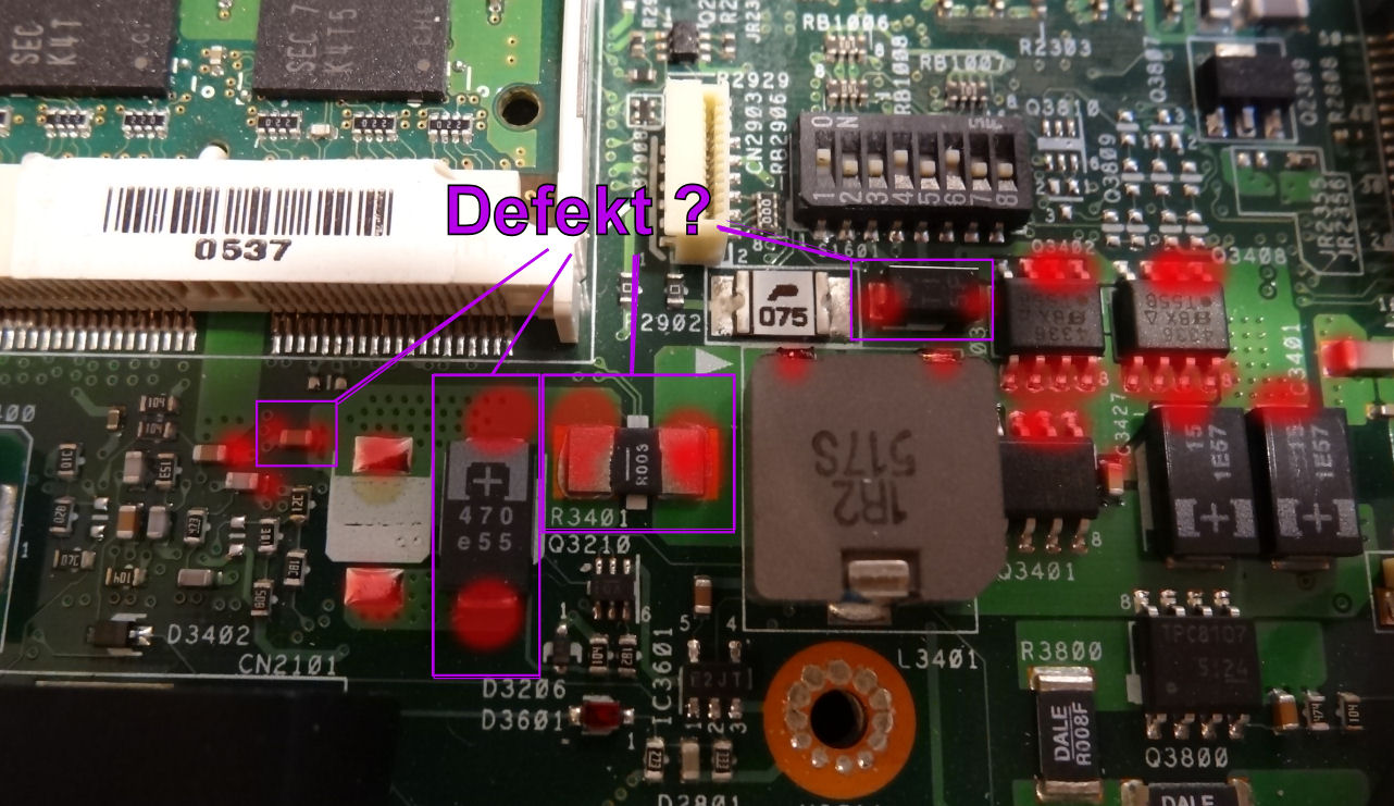

von Peter K. (peter_kg)
Bis zu dem Punkt wo ich irgendwas Booten könnte bin ich vorhin gar nicht
gekommen. Das Gerät schaltete schon vorher ab.
Die Aussagen hier zum Reflow sind ziemlich unnütz, teilweise schlicht
falsch. Ich hab das Board nicht in 'nem Ofen gebacken, sondern eine
Heißluftstation benutzt, das ist also ein Handfön. Da sind 390°C genau
richtig, weil die beim Wedeln ja nicht auf der Oberfläche ankommen. Der
Schmelzpunkt von Lötzinn liegt (je nach Variante) zwischen 170°C und
210°C. Wer Eis verflüssigen möchte wählt ja auch keine Temperatur knapp
über 0 °C, sondern eine deutlich höhere Temperatur. Daher ist der
Schmelzpunkt auf keinen Fall die Zieltemperatur für's Reflow. Bei Öfen
mag das anders sein, ist aber für mich ja egal. Dass das Ding beim
Booten gestorben ist zeigt deutlich: Das Reflow war erfolgreich. Grafik,
CPU und Ton funktionieren wieder einwandfrei.
Ich wäre für nützliche Tipps bei der Fehlersuche sehr dankbar. Einer
lautet zum Beispiel so: Man klemme eine Krokoklemme eines
Durchgangsprüfers an die Masse des Geräts. Mit der anderen Prüfspitze
gehe man die Bauteile auf dem Mainboard durch. Wenn's Piept, sind
Bauteil und Masse wiederstandslos verbunden. Man soll gerade vor und
hinter Kondensatoren (aber auch bei anderen Bauteilen) prüfen. Piepts an
beiden Enden, liegt ein Defekt vor.
Das habe ich im Internet gefunden und wollte es ausprobieren. Im Anhang
habe ich eine Stelle gefunden die auf diese Art verdächtig ist. Rot
markiert sind alle Stellen, wo's piept. Jetzt bin ich mir aber doch
unsicher, ob die Diagnose wirklich einen Fehler garantiert, bzw. was das
überhaupt für Bauteile sind.
Edit:
Achso, das mit dem Lötwasser ist auch Blödsinn, Jim: Natürlich ist das
säurefrei und non-cleaning, wie für SMD üblich. Dafür hab ich das ja
extra gekauft.
von Max707 (Gast)
ich nahm früher immer einen Logikanalysator...
Dann Antworte ich mir halt selbst:
Es gibt so genannte POST-Debug-Karten, zum Beispiel die PTi8 R5. Mein
Problem ist nur, dass sich der Laptop ja sehr schnell abschaltet. Hat
jemand Erfahrung mit diesen Debug-Karten? Halten die ihren Wert auf dem
Display, wenn man sie extern mit 3,3V versorgt? Dann könnte ich nämlich
herausfinden, wie weit der Laptop nach dem Einschalten kommt. Noch
besser wäre es natürlich, wenn ich gar nichts kaufen müsste und mit
irgendeiner Kabelverbindung den POST-Wert auslesen könnte. Gibt's
diesbezüglich vielleicht Wissende hier?

Ja, genaues weiß Niemand. Es könnte auch was mit dem Speicher sein. Die
Kontakte zum DDR-RAM scheinen nicht (mehr?) ganz bündig zu sein. Ich
hatte glaube ich vergessen zu erwähnen, dass der bei seinem letzten Boot
vor dem Tod nach dem Einschalten einmal gepiept hat.
Bei normalen BIOSsen heißt das "alles okay". Es ist aber ein AMI-Bios
drin. Da heißt das dann "DRAM Refresh Error". Das wäre jetzt zum
Beispiel etwas, was hier jemand hätte wissen können.
Hab natürlich mal versucht, ohne den betreffenden Riegel einzuschalten.
Aber wenn sich da Kontakte berühren, die es nicht sollten, kann das
bestimmt trotzdem zum Abschalten führen.
