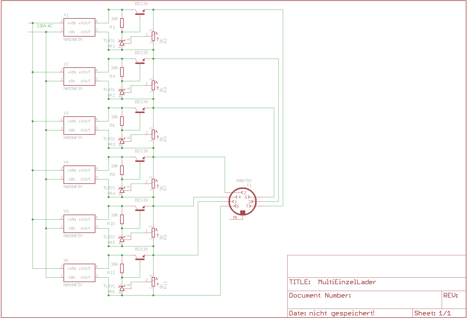

Jobst Q. schrieb: > Ich habe mir für meine Werkzeugakkus (Lifepo4 6S) auch ein > Multi-Einzelzellen-Ladegerät aus mehreren kleinen Schaltnetzteilen > gebaut und es hat sich gut bewährt. Hast du davon eine kleine Skizze? danke walta
#4896287
du benötigst sowas http://www.ebay.de/itm/PCB-Charger-for-4-Packs-3-7V-Li-ion-Li-Lithium-18650-Battery-Rechargeable-2-3A-/261191600168 zum laden stöpselst du dein 12v Netzteil an
Walta S. schrieb: > Jobst Q. schrieb: > >> Ich habe mir für meine Werkzeugakkus (Lifepo4 6S) auch ein >> Multi-Einzelzellen-Ladegerät aus mehreren kleinen Schaltnetzteilen >> gebaut und es hat sich gut bewährt. > > Hast du davon eine kleine Skizze? > > danke > walta Ja. Das +VIN und -VIN im Netzteil bitte ignorieren, habe keinen AC/DC-Konverter als Eagle-Bauteil gefunden. Das ist meine fertige Schaltung mit 1-jähriger Praxis für LiFePO4-Zellen. Da andere Li-Ion-Zellen kritischer sind, ist die Schaltung dafür evt. ungeeignet. Für diese sind aber fertige Lade-ICs oder Schaltungen leichter erhältlich, zB in preiswerten Powerpacks. Als Ladebuchsen verwende ich 7-polige DIN-Buchsen am Ladegerät sowie an den Akkus. Da jede Zelle einzeln geladen wird, kann ich damit auch Akkus mit weniger Zellen laden. Ein 4S LifePo4 Akku wird dann mit einem 5-Poligen DIN-Stecker angeschlossen. Da in der linearen Regelschaltung doch noch viel Leistung verbraten wird, wollte ich eigentlich durch Änderung der Rückkopplung aus den 5V 3,6V machen, leider waren die Netzteile damit nicht mehr stabil. Zur Zeit bin ich dabei, eins aus umgetrimmten Netzteilen mit 3,3V zu bauen. Bei Pollin gibt es sehr günstige (ab 60Ct), die dafür geeignet sind: http://www.pollin.de/shop/dt/Mzk0OTQ2OTk-/Stromversorgung/Netzgeraete/Festspannungs_Netzgeraete/Schaltnetzteil_LiteOn_Delta.html Der einzige Nachteil ist, dass sie relativ groß sind.
