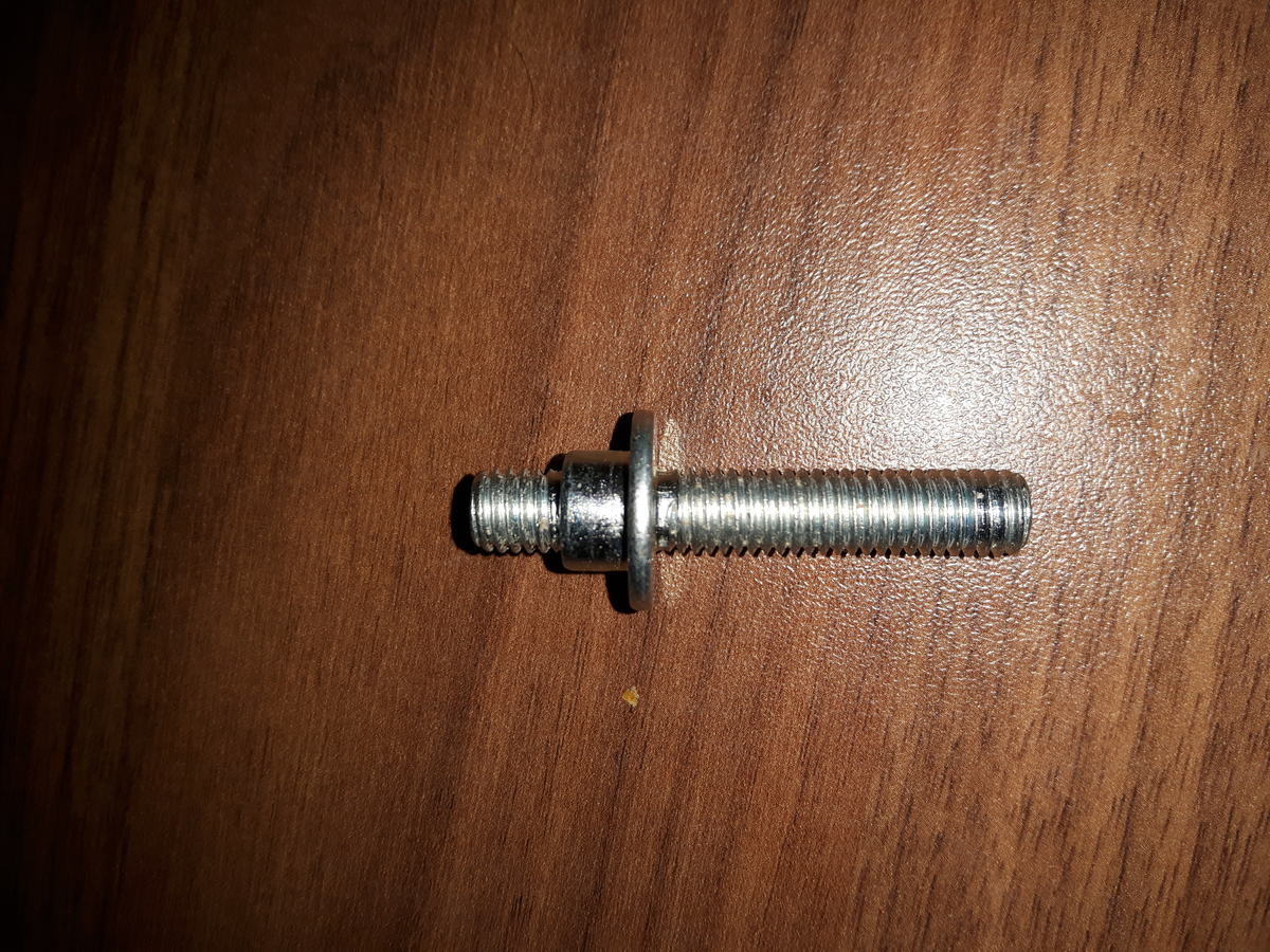

wie schon im Betreff zu lesen:
Was für eine Art Schraube ist das?
Details die mir auffallen sind:
Gewinde M8, Länge 50mm, "Kragen" 18mm im Durchmesser
einseitig mit Torx Versehen (nicht wichtig für meine Anwendung)
"Kragen" ist fest verbunden, also kein aufgestecktes/aufgeschraubtes
Teil, es muss so Hergestellt worden sein
hab die selber nur in einer alten Schraubenkiste gefunden, leider nur 5
Stück bräuchte aber halt mehr
kriegt man die im Baumarkt? (zuvor nie gesehen)
falls nicht, kennt wer bezugsquellen die auch für Privatpersonen
erreichbar sind?

MaWin schrieb:
> Nie gesehen.
Was? Ist ja nicht zu glauben.
Das dürfte ein Gewindestift bzw. eine
Stift- oder Madenschraube in Anlehnung an DIN 913 sein, allerdings
da als Seckskantkopf. Mit Torx ist das eher eine Spezialanfertigung
für einen Möbelhersteller o.ä.. Nachkauf wird dann schwierig.
https://www.google.de/search?hl=de&site=imghp&tbm=isch&source=hp&biw=1024&bih=633&q=madenschraube+din+914&oq=madenschraube+din&gs_l=img.1.1.0l2j0i24k1l3.1278.13289.0.16877.17.10.0.7.7.0.181.1045.6j4.10.0....0...1ac.1.64.img..0.17.1109.U0z89SUPL1U#hl=de&tbm=isch&q=stiftschraube+din+913+torx
DIN 913 mit Sechskant gibts Massenhaft.

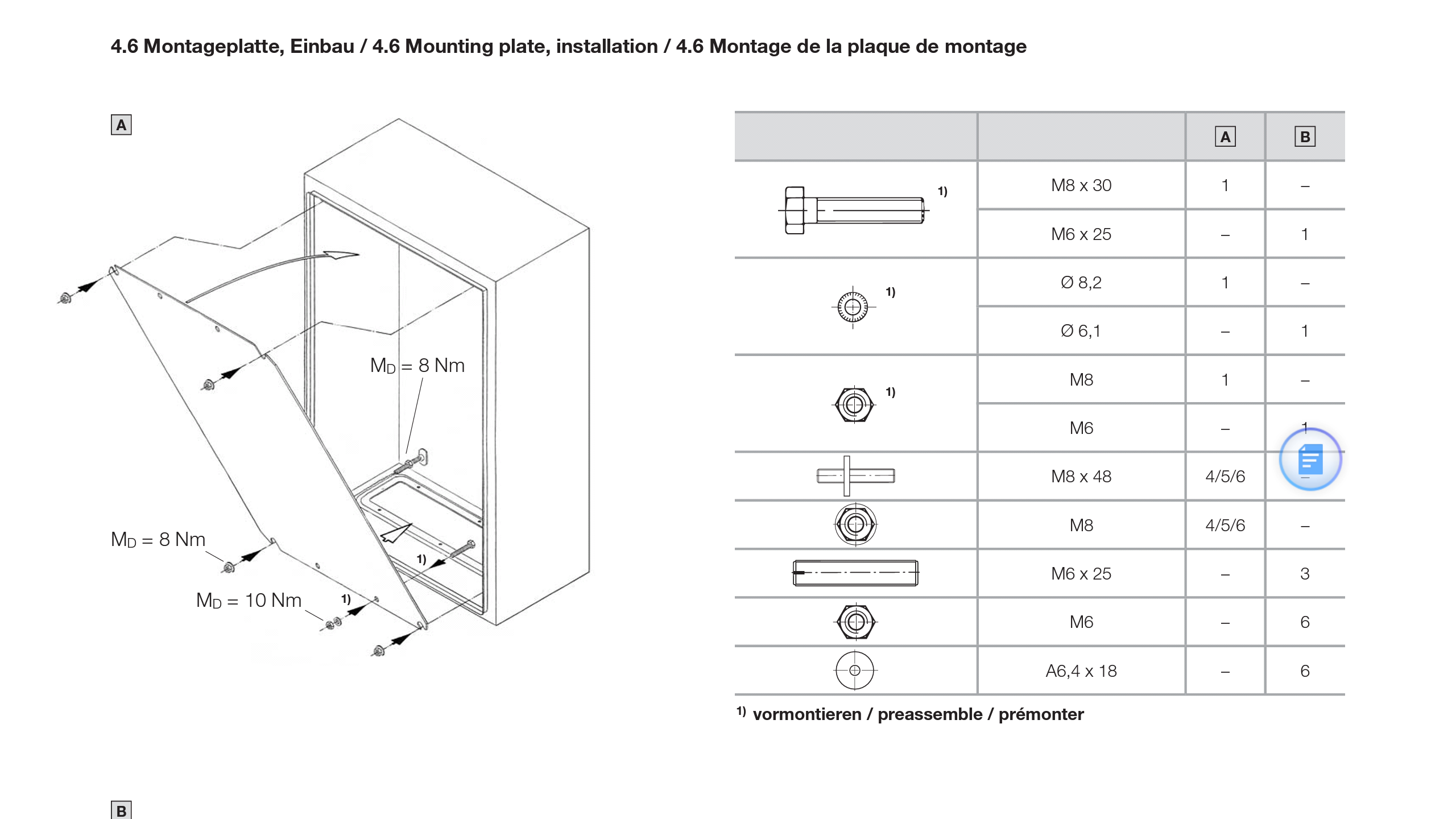

Das ist eine Schraube für industrielle Schaltschränke von Rittal. In so
einem Schaltschrank gibt es eine Einlegeplatte auf der Hutschienen und
sonstige Komponenten montiert werden.
Da die Schrauben die z.b. die Hutschienen auf der Montageplatte halten
nach hinten durchstehen, muss die Montageplatte mit etwas Abstand zur
Schaltschrankrückwand montiert werden. Hierzu dienen diese Schrauben.
Vier Stück dieser Schrauben werden in die Schaltschrankrückwand
geschraubt. Die Montageplatte liegt dann auf den Kragen auf.
Christian
Bernd Blei schrieb:
> Christian schrieb:
>> http://www.rittal.com/imf/none/3_4730/Rittal_11105...

Christian schrieb:
> Doch ist sie. Der Kragen liegt nur unter der Montageplatte. Auf der
> Montageplatte sitzt eine Unterlegscheibe+Mutter.
Achso. Naja dann.
Aber dann ist das Bild zum "Beweis" auch etwas nutzlos. :)
Auf dem Bild kann es ja jede beliebige Schraube sein.
