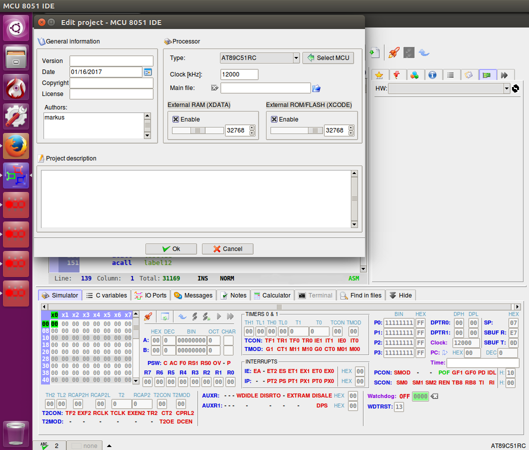

von dasrotemopped (Gast)
MCU8051IDE bevorzugt Atmel AT89 CPUs.
Unter Ubuntu reicht ein
sudo apt-get install mcu8051ide
und du kannst selbst die CPU Auswahl sehen.
Nimm auf jedenfall eine CPU mit integriertem Flash und RAM ausreichend
für dein Projekt.
Gruß,
dasrotemopped.

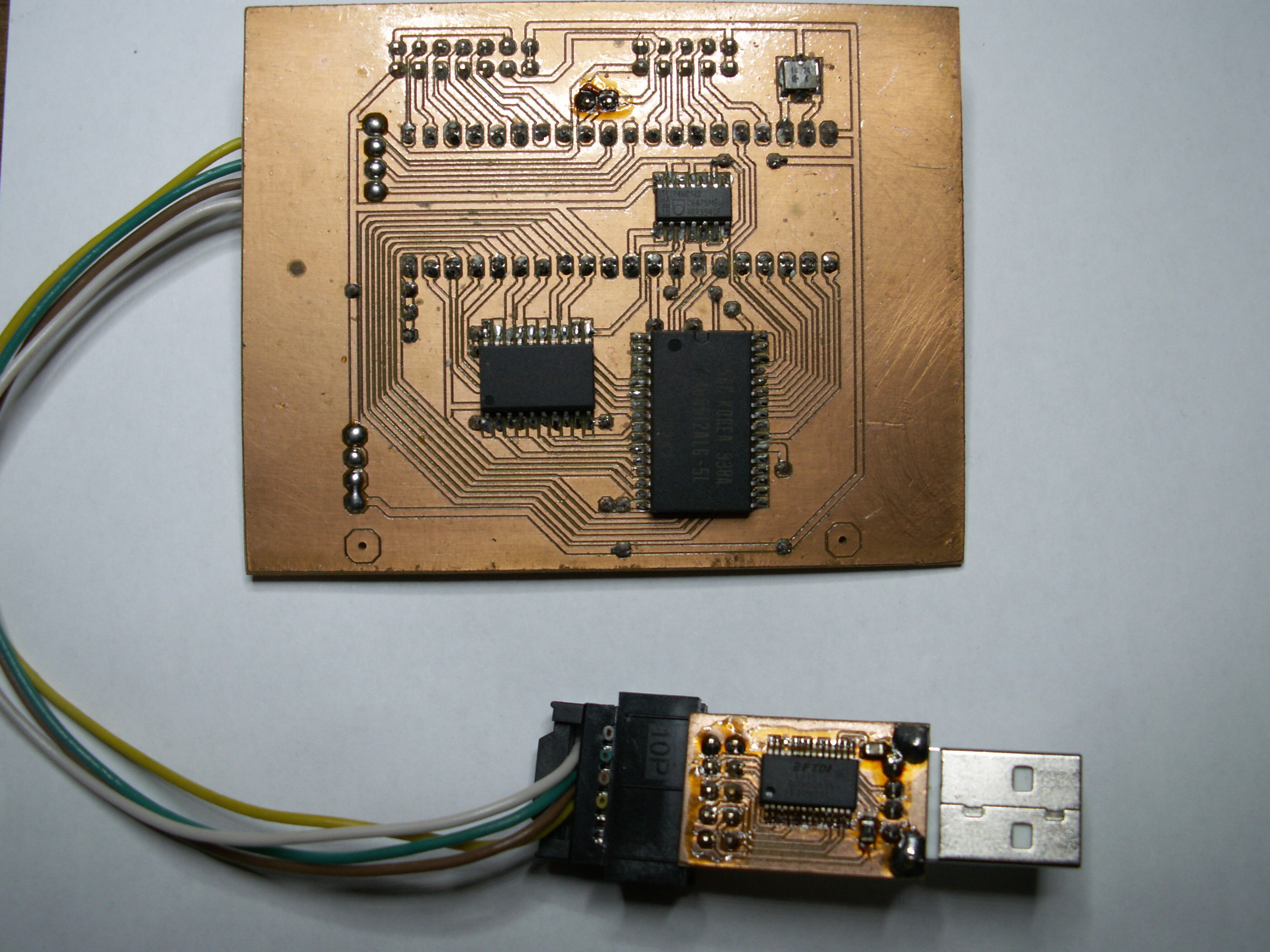

von Ralph S. (jjflash)
Ich habe ein "Board" gerouted für einen AT89S52 / AT89S8253 im PLCC44
Gehäuse der über einen ATtiny2313 und CH340 geflasht werden kann. Das
Board hat den Arduino R3 Formfaktor. Wenn das nachbauen magst, kann ich
die Gerberdateien und die Firmware sowie ein Linuxprogramm zum Uploden
in den MCS-51 nächste Woche hier einstellen.
von R. M. (Gast)
> für dein Projekt.
> Gruß,
> dasrotemopped.
Wie geil ist das denn!?!
Dieses tolle Projekt kannte ich ja noch garnicht. Gibts was
vergleichbares auch für AVR? AVR-Studio läuft unter WINE nicht so toll.
Zurück zum Topic:
Heute würde ich für den Einstieg in MCS-51 (für den ich immer noch gute
Gründe sehe), ein Teil aus der AT89S??-Reihe empfehlen. Die gibt es für
kleines Geld, auch noch Steckbretttauglich im DIP-Gehäuse. Programmieren
lassen sie sich mit AVRDUDE (mit angepasster Konfig-Datei). Selbst
getestet, hab ich es mit USBTINY (siehe EHAJO AVR-ISP-Stick) oder
USBASP.
Und dank dem Simulator in der mcu8051ide, muss man den echten Käfer als
Anfänger auch nicht totflashen.

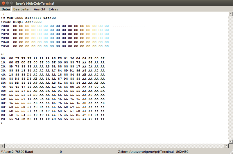

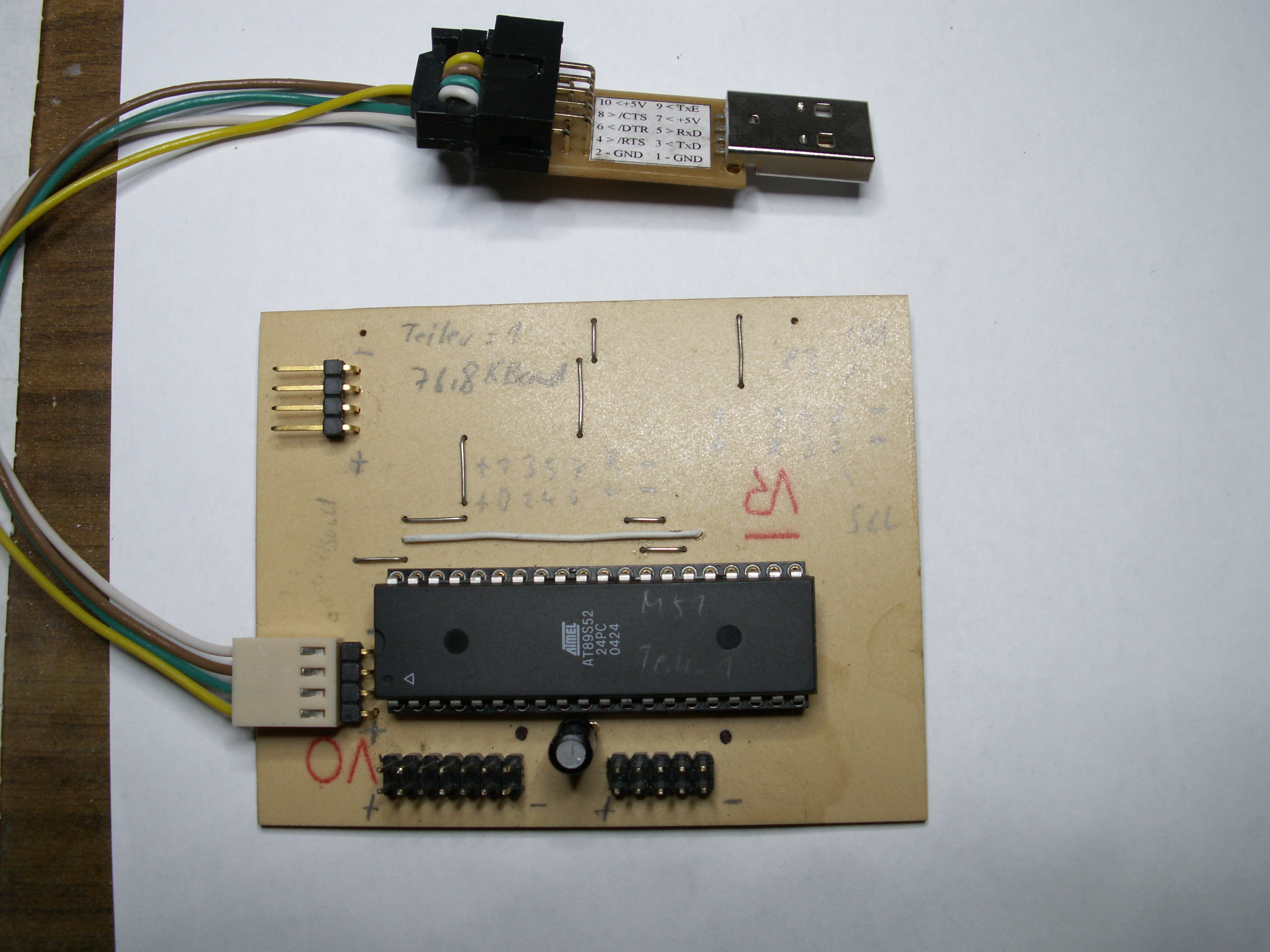

Habe mir seinerzeit Boards mit externem RAM an P0/P2 selbst gebaut, der
mit /PSEN gelesen wird, mit einem kleinen Monitorprogramm im Flash und
das ganze bisher mit einem speziellen Terminal "betankt" und damit
getestet
mfG

Hauptgrund für mich ist, das man im AVR kein Programm aus dem RAM
ausführen kann. Daher probiere ich viele Periperieteile (I2C u.Ä) vorher
an der genannten Testplatine mit 8052 aus. Da kann ich das Programm so
oft ändern, bis es passt.
Klar, die garantierten Flashzyklen eines AVR erscheinen viel, aber es
gibt keinen Zähler, wie Viele der Käfer schon intus hat.
Bin mit der von Neumann Architektur groß geworden, hab mit MCS-51 auf
diese Weise viel gemacht.
Bei AVR hat mir der Simulator im AVR-Studio 4 viel geholfen, als ich
noch mit Windows gearbeitet habe. Hab mir mal simulavr+gdb angeschaut,
kommt aber an die Funktionalität nicht so ran, mittlerweile komm ich
aber auch ohne klar.
Das Terminal ist noch eine Windows-Anwendung, die unter Wine läuft.
Bei Bedarf könnte ich es, genau wie das µC-interne Monitorprogramm hier
mit Dokumentation bereitstellen, auch wenn ich sicher bin, das es für
Beides bessere Beispiele gibt.
mfG
