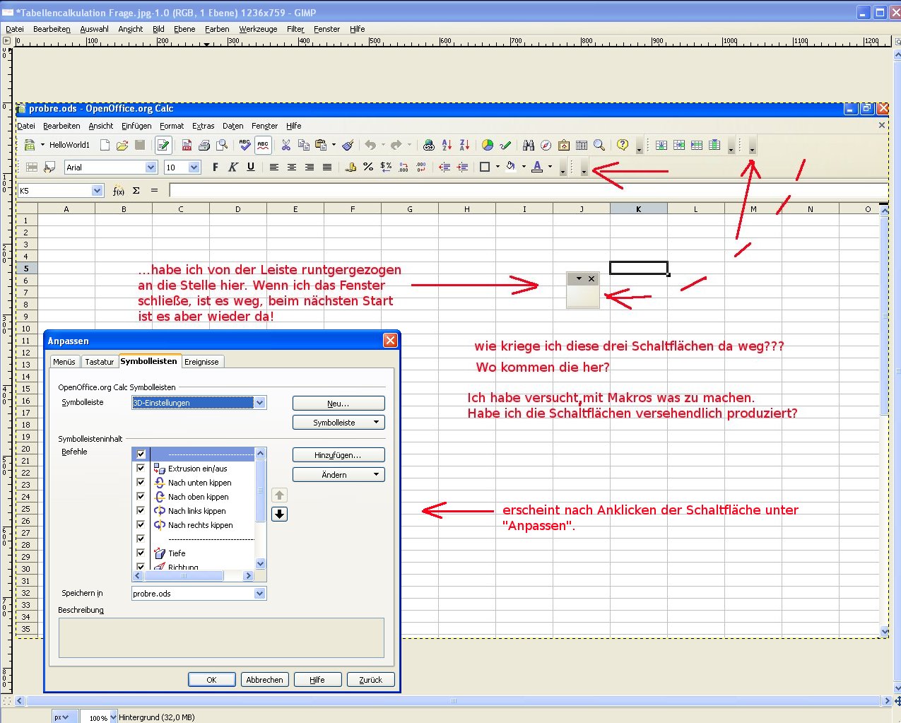

Eine Woche lang schon versuche ich diese drei blöden Schaltflächen (rote
Pfeile) da wegzukriegen. Ich bin inzwischen richtig verzweifelt.
Unter "Anpassen" nach Druck auf das Menü dieser Schaltflächen erscheint
das Fenster (Bild).
Da kann ich aber nichts mit anfangen! Damit kriege ich die Schaltflächen
nicht weg! Die Schaltflächen kann ich schließen, aber nach dem nächsten
Programmstart sind alle wieder da.
Wo kommen die überhaupt her?
Ich hatte vorher mal versucht ein Tasten-Makro zu schreiben (Anfänger).
Hat das damit was zu tun? Ich würde mich über einen Hinweis sehr freuen,
ansonsten habe ich kaum noch Lust mit Makros weiterhin zu
experimentieren.
LG    Jürgen

Die bekommst Du da nicht weg. Die sind integraler Bestandteil der
Toolbars, und werden immer als letztes Toolbar-Element angezeigt. Ihre
Funktion ist das Einblenden des Toolbar-Konfigurationsmenüs.
Du kannst nur die Anzahl reduzieren, indem Du alles, was Du brauchst, in
einen Toolbar packst und nur diesen anzeigst. Dann gibt es die
Schaltfläche entsprechend nur einmal.

Danke, das werde ich tun, aber ich habe schon alles durch!
...gerade heute wieder zwei Stunden gefummelt - ohne Erfolg.
Die Schaltflächen sitzt da wie Parsiten und sind nicht wegzukriegen.
Man kann sie auch nicht über den Rand hinausziehen.
In "Writer" sind sie aber nicht vorhanden, jedoch immer in der
Tabellenkalkulation - egal welches Dokument.
Ich schaue noch mal unter "Ansicht", aber viel Hoffnung habe ich nicht.
Wenn ich den Pfeil auf der Schaltfläche anklicke, erscheinen (ich
glaube) 4 Rubriken, z. B. "andocken" und "Symbolleise", aber in dieser
Leiste ist überhaupt nichts drin. Da geht es nicht weiter.
Vielen Dank schon mal für die Hilfe.

Ja! z. B. Feld "Sichtbare Schaltflächen" (mit Pfeil, ist eine davon), wo
es aber nicht weitergeht. Nun habe ich auch noch alle Makros gelöscht.
Es hat sich aber nichts geändert.

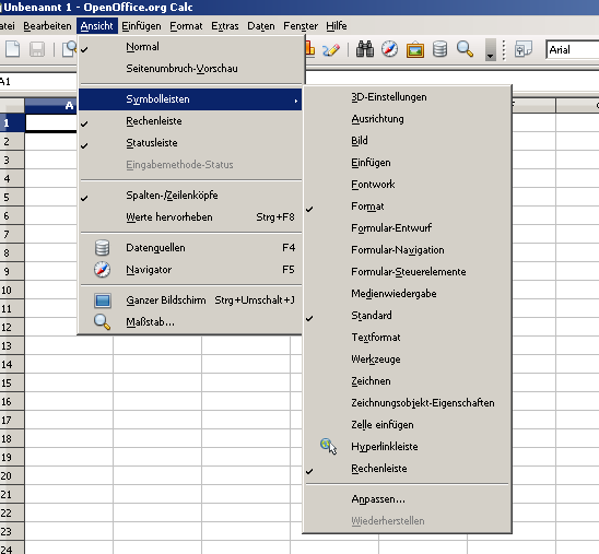

Die dubiose Symbolleiste sollte sich aber, unabhängig von der Version,
mit "Ansicht->Symbolleisten" identifizieren lassen, dort erkennt man ja
alle aktiven, am gesetzten Haken und kann den ggf. entfernen.
