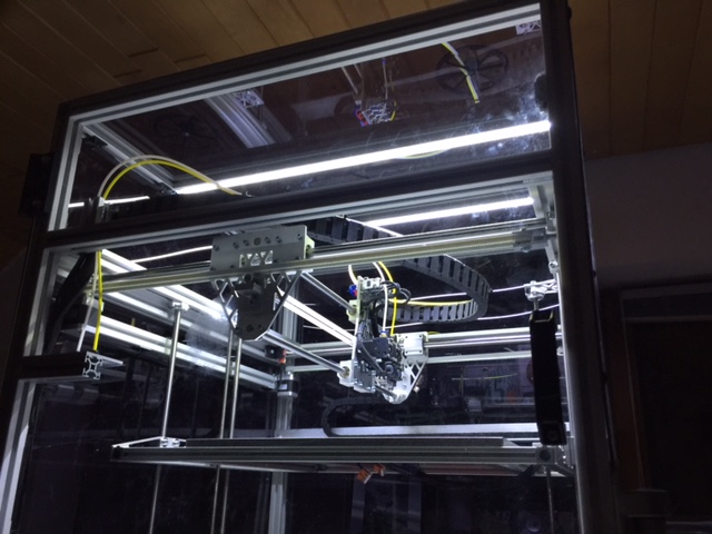

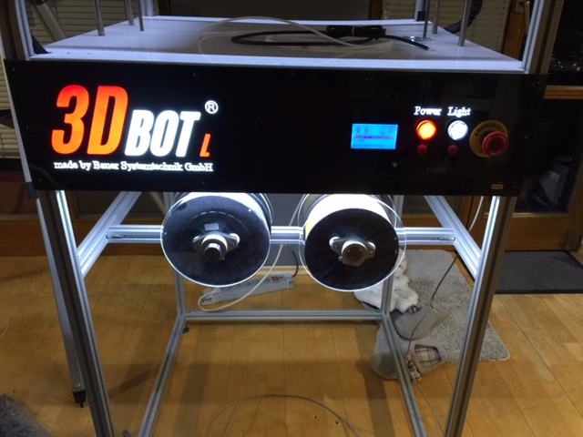

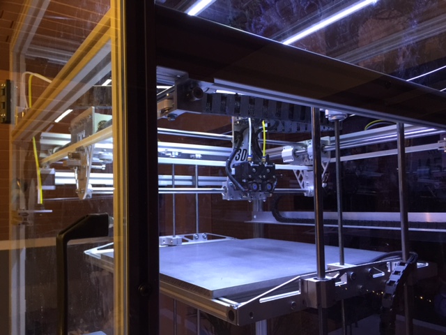

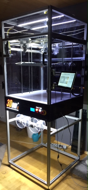

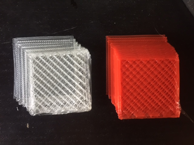

Hallo zusammen, Ich habe mir selbst einen 3D Drucker gebaut. Ich habe nun alles soweit angeschlossen jedoch werden beim drucken die Layer gleichmäßig in y und x verschoben.. An was könnte das liegen ? ich bin absulut ratlos. Zum Drucker : Nema 17 WanTai 2.5 A Schrittmotortreiber ST 4045 A1 Ramps 1.4 China Netzteil 12V 400A Firmware ist Marlin Ich habe mal ein Bild angehängt damit ihr euch was darunter vorstellen könnt smiling LG Michi

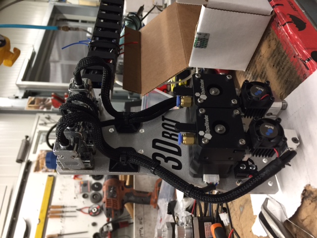

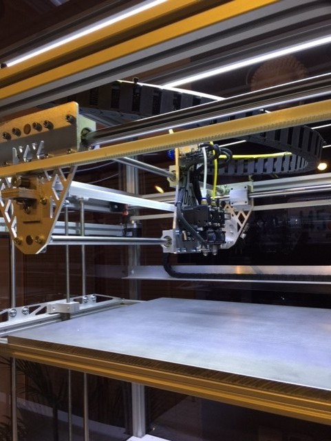

Hallo Michael, eine Vermutung meinerseits ist, dass der Druckkopf (bitte ein Foto) den Versatz durch "verlorene Schritte" beim Rücklauf erhält. Fotos vom Eigenbau, evtl. mechanische Antriebskonzepte können bei der Fehlersuche hilfreich sein. MfG von der Spree Frank
ok.. warte ich hänge schnell ein paar Bilder an damit man sich was drunter vorstellen kann :)

Stelle die Fahrgeschwindigkeiten doch mal viieeel langsamer ein. Ich tippe auch auf Schrittverluste - bei den Massen (vermutlich / Einschätzung), welche Du da bewegen musst.
was meinst du genau Forist ? kann dir leider nicht folgen :D
Bringt leider kein Erfolg egal ob langsam oder schnell das Druckbild ändert sich nicht. Ich habe es auch so eingestellt das die Motoren langsam beschleunigen und auch wieder vor Richtungswechsel abbremsen. Auch wenn ich beim Druck gegen eine Achse drücke braucht es schon einiges an Kraft das der Motor überspringt.

der drucker vierliert also in x und y achse jeweils in eine richtung mehrere schritte, und zwar nur einmal pro gedruckter ebene. zudem noch recht gleichmäßig für x und y. das scheint doch ein nicht zufälliges ereignis zu sein, eher was systematisches. ohne das ich erfahrung im 3d-druck habe (nur einen 1/4 zusammengebauten selbstbaudrucker seit 2 jahren :) hast du mal einen anderen g-code generator (slicer) probiert?
#4882785
kann es sein, das die schrittmotortreiber für x und y pausieren nachdem z bewegt wurde, und die ersten schritte verlieren? gibts da eine einstellung in marlin in der art "immer strom dauf den schrittmotoren lassen"?
ja anderen slicer habe ich auch schon probiert.. wenn ich den Würfel doppelt so groß drucke dann versetzt er schon beim infill. Ich enable die stepper nicht weder x, y noch z.. Bin echt am verzweifeln

das passiert leider auch wenn ich den motorstrom erhöhe. die Kraft ist weitaus ausreichend und die Treiber erwärmen sich auch nicht. Ich glaube auch wenn es am Strom liegen würde dann würde er nicht so gleichmäßig versetzen.
Ich habe mal die Belegung laut Anleitung herausgesucht : 1、DC+:DC power positive pole Note: Must guard against exceeding 45V, so as not to damage the module. 2、DC-:DC power cathode 3、A+、A-:Stepping motor one winding 4、B+、B-:Stepping motor other winding 5、PUL+、PUL -:Stepping pulse input+5V (Rising edge effective , rising edge duration >10μS) 6、DIR +、DIR- :Stepping motor direction input, voltage level touched off, high level foreward , low level reverse 7、ENA+、ENA-: motor free Einstellen kann man nur das Microstepping und den Motorstrom

Vielleicht ein EMV Problem, der durch die Ansteuerung der Z-Achse entsteht? Wo sitzen deine Treiber? Wie sind denn deine Leitungen geführt? Paarweise verdrillt? Auf den Fotos erkennt man nichts genaues.
Ich würde durch einige Zyklen in X und Y Richtung prüfen, ob sich der Versatz so reproduzieren lässt. Also passenden G-Code per Hand schreiben und damit den Kopf 10 mal hin- und zurück fahren lassen und dann die Endposition kontrollieren - mit einer Messuhr o.Ä. Danach dann mit Pausen, um die Motoren in die Abschaltung zu bringen (sofern Du das eingestellt hast). usw. Damit könnte man auch die ganze Kette vorher (Slicer etc.) ausschließen - oder eben nicht. Zeigen denn die angefahrenen Koordinaten auf dem Display auch diesen Versatz?

Hier ist eine Liste mit den üblichen Fehlern für "Shifted Layers": http://reprap.org/wiki/Shifted_layers
Ja, das ist eine gute Liste. Punkt 11 (Jerk settings) könnte ein Kandidat sein, da es ja offenbar nicht an der Beschleunigung liegt.
Hi, ich hatte bei meinem Selbstbau auch solche Probleme: Prüfe folgende Dinge: 1. Beschleunigung der Stepper 2. Jerk-Einstellung 3. Haben deine Motoren durch die Steppertreiber genug Strom? 4. Prüfe, ob deine Pulleys fest auf den Achsen sitzen 5. Sind deine Zahnriehmen gut gespannt? Nicht zu fest, da sonst Kraefte auf die Welle des Motors wirken, aber auch nicht zu locker, da sonst zu viel Spiel entsteht. Da du aber ein wiederholbares Muster hast, würde ich mal 1 - 3 zuerst prüfen.

Hallo Michi, hast du diesen Fehler immer noch? Wenn ja, dann hier die Lösung: Du verwendest den Schrittmotortreiber ST 4045 A1. Da liegt das Problem. Kannst du einen anderen Schrittmotortreiber nur mal in einer der beiden Achsen ausprobieren? Dann wird das Problem nur noch auf der Achse mit dem dem ST 4045 auftauchen. Ursache scheint zu sein, dass die A4988 im Gegensatz zu den ST 4045 eine "rising edge" und eine "falling edge" für einen Microstep benötigen. Beim ST4045 ist es nur die "rising edge". Bei neueren Modellen z.B. der Reihe 2DM542 kannst du einstellen ob "rising" oder "falling edge". Ich hatte das gleiche Problem, welches mit dem Wechsel der Schrittmotortreiber erledigt war. Idealer Weise kannst du den A4988 testen. Diesen immer aktiv kühlen!!! Viel Erfolg!
