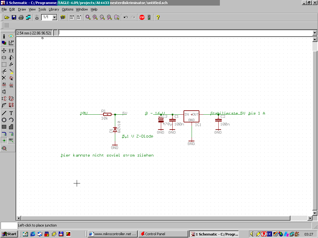

danke für Eure Antworen!
Folgendes Problem: Wir haben elektrische Rolläden, von denen gerade
Stück für Stück die Steuerchips kaputt gehen. Diese möchte ich nun durch
meine eigene Schaltung ersetzen.
Daß die Chips dauernd kaputt gehen, liegt wohl an der schlechten
Spannungsversorgung, so der Hersteller.
Wie genau funktioniert das mit der Zenerdiode? Wo anschließen und wie
groß? Wie berechne ich das?
Danke!
Sebastian
du nimmst am besten ein Festpannungregler Netzteil
z.B. nen AN7805 und ein Elko und 2 100 nF Konensatoren. der An7805 kann
bis zu 1 A liefern. Falls du mehr Dtrom brauchst solltest du ein kleines
5 V Schaltnetzteil nehmen, damit schafft man 2 A. Falls du eine
Referenzspannung fuer z.B. einen Mikrocontroller brauchst nimm eine
LM336 gibt es als 2.56 V und 5 V.
Ich denke mal nicht das es mit der Z-Diode und R geht da deine Rollaeden
viel Strom ziehen... Deshalb dureften deine IC`s auch sterben, weil z.B
einer deiner Rollaeden mechanisch blockiert. Laufen deine nicht mit 12V
´Schau mal ins Bild
Mfg Dirk
