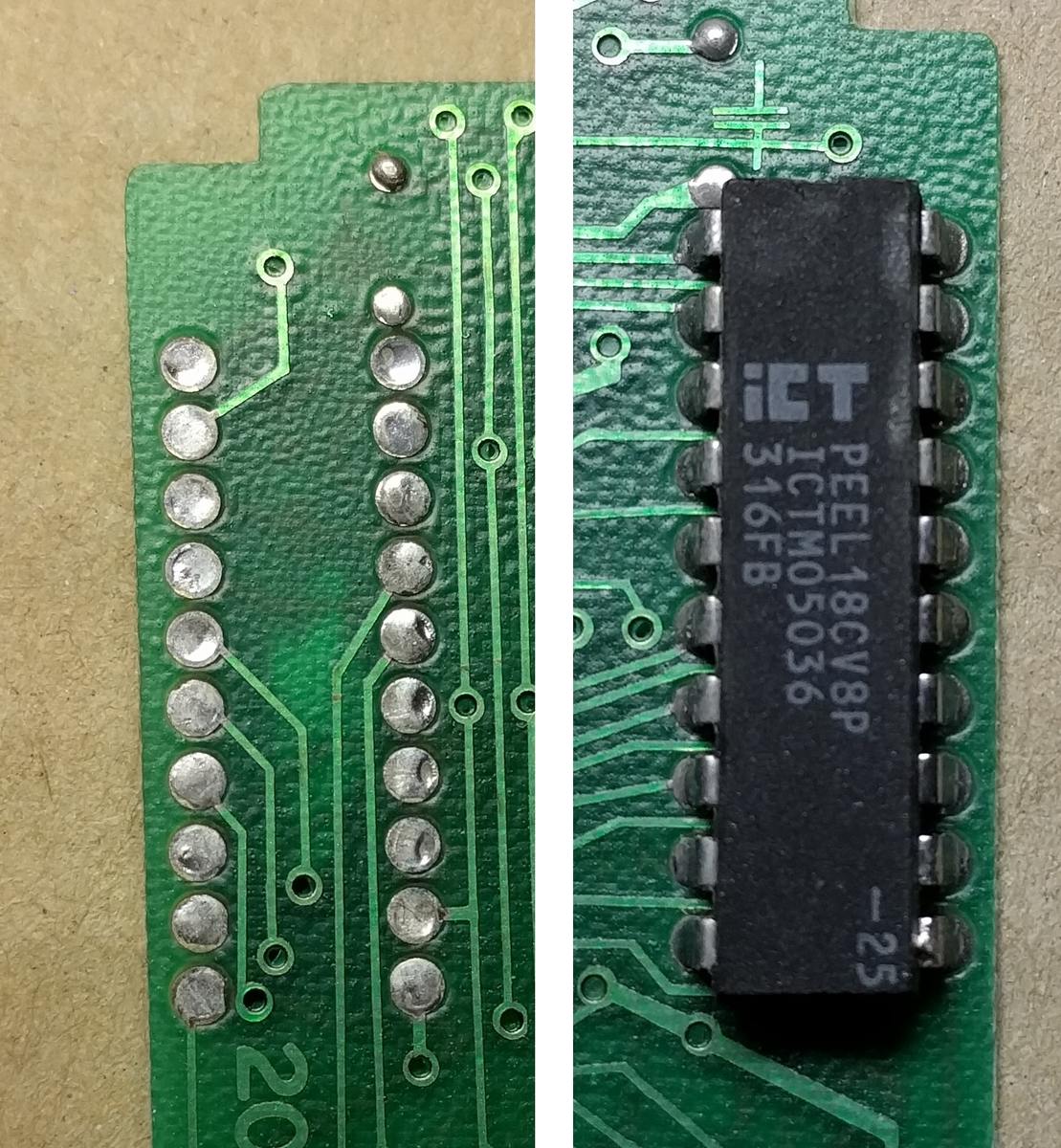

von Sebastian V. (sebi_s)
Ich hab sowas schonmal in diesen billigen 105 Spiele in Eins Modulen für
den Gameboy gesehen. Sieht allerdings nicht wie abgeschliffen aus,
sondern wie Pins vor dem Löten soweit gekürzt das sie nicht über stehen
und dann mit wenig Lötzinn verlötet.
Lutz H. schrieb:
> Wurde so etwas schon gemacht und existieren Erfahrungen?
Runterfräsen geht ganz gut.  Mach' ich gelegentlich, wenn ich manuelle
Dukos unter einem SMD-Bauteil habe.

von MaWin (Gast)
Ich habe ein Mal eine kommerzielle Leiterplatte gesehen bei der die THT
Lötungen nach dem Verlöten heruntergeschliffen surden, allerdings nicht
auf 0 sondern plan bis ca. 2mm über die Kupferfläche: War ein KFZ
Zeitrelais.
michael_ schrieb:
> Nimm gutes Klettband (3-M..).
> Da hast du Abstand und ist wieder lösbar.
Genau. 3M hat ja auch nur 1 Klebeband. Herr wirf Hirn.
Die Kupferhülsen von Durchkontaktierungen werden zwar nicht nachträglich
auf mechanischem Wege eingebracht, sondern galavanisch hergestellt.
Trotzdem gibt es dabei die folgenden Schwachstellen, die immer wieder zu
Qualitätsproblemen führen können:
1. Ablösung der Kupferhülse durch kombinierte thermische und mechanische
Belastung, z.B. beim händischen Löten
2. langsam entstehende Haarrisse bei Temperaturwechseln, da bei den
meisten Leiterplattenmaterialien der Wärmeausdehnungskoeffizient in
vertikaler Richtung deutlich größer ist als bei Kupfer
3. Versatz zwischen Bohrung und Pad, insbesondere in den Bereichen, in
denen dünne Leiterbahnen an das Pad geführt werden
4. oberer und unterer Rand der Hülsen, an denen bei späteren
Ätzschritten ggf. wieder zu viel Material abgetragen wird
Möglichkeiten, die obigen Probleme zu reduzieren, sehen wie folgt aus:
1./2. Auswahl spezieller zyklenfester Materialien mit möglichst
niedrigem Parameter CTE in Z-Richtung. Die Wärmeausdehnung nimmt beim
Erreichen oder Überschreiten der Glasübergangstemperatur Tg schlagartig
zu. Beispiel Panasonic R-1566:
CTE in X/Y-Richtung bei < Tg: 11-15 ppm/°C
CTE in Z-Richtung bei < Tg: 40 ppm/°C
CTE in Z-Richtung bei > Tg: 180 ppm/°C
3. Verwendung von sog. Teardrops an gebohrten Pads/Vias
4. Inspektion der Bohrlochränder bei gelieferten Leiterplatten. Bei
einem ordentlichem Ätzvorgang ist keine Stufe am Bohrlochrand zu
erkennen, bei angeätzten Kupferhülsen jedoch schon.
