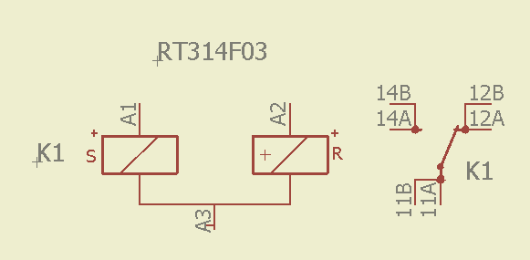

Möchte über mein Android-Handy ein bistabiles Relais von Schrack (RT314F03)
per Bluetooth schalten können. Dabei soll ein nrf51822 Core Platinchen zum
Einsatz kommen.

1) Relais aus der Bastelkiste schon vorhanden
2) Die beiden Spulen des Relais haben einen gemeinsamen Minus Anschluß => Highside

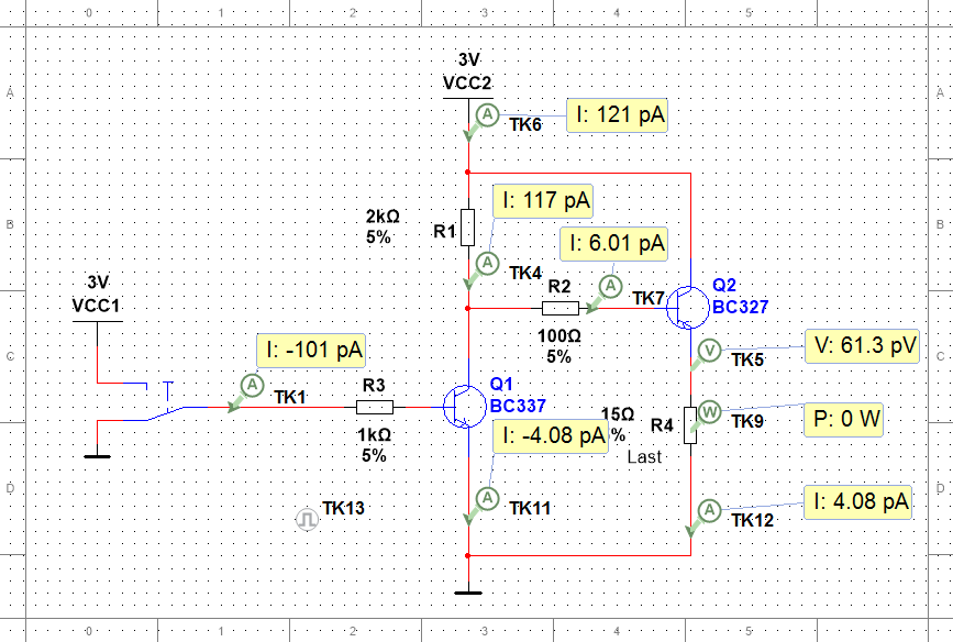

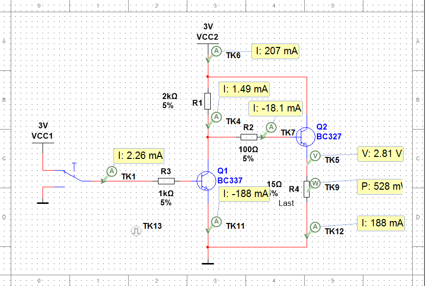

Habe etwas mit MultiSim gespielt und folgendes für eine von den beiden
Spulen zusammen gebastelt:
Fragen
a) kann man das so machen
b) wo mache ich Fehler
c) kann man Bauteile sparen bzw. zusammenfassen oder ersetzen
d) was habe ich vergessen
Für jede Anmerkung bin ich dankbar
> => Highside
Kann man auch gemeinsam an 3V hängen und low-side schalten.
Q2 ist falsch herum eingebaut (Emitter und Collector vertauscht).
Q2 (und R2) kann ganz entfallen, wenn man beide Relaispulen low-side
schaltet (mit Q1, Relais ersetzt R1). Gemeinsamer Spulenanschluss an 3V.
Batteriespannung ist max. 3V (wenn die Batterien neu sind).
