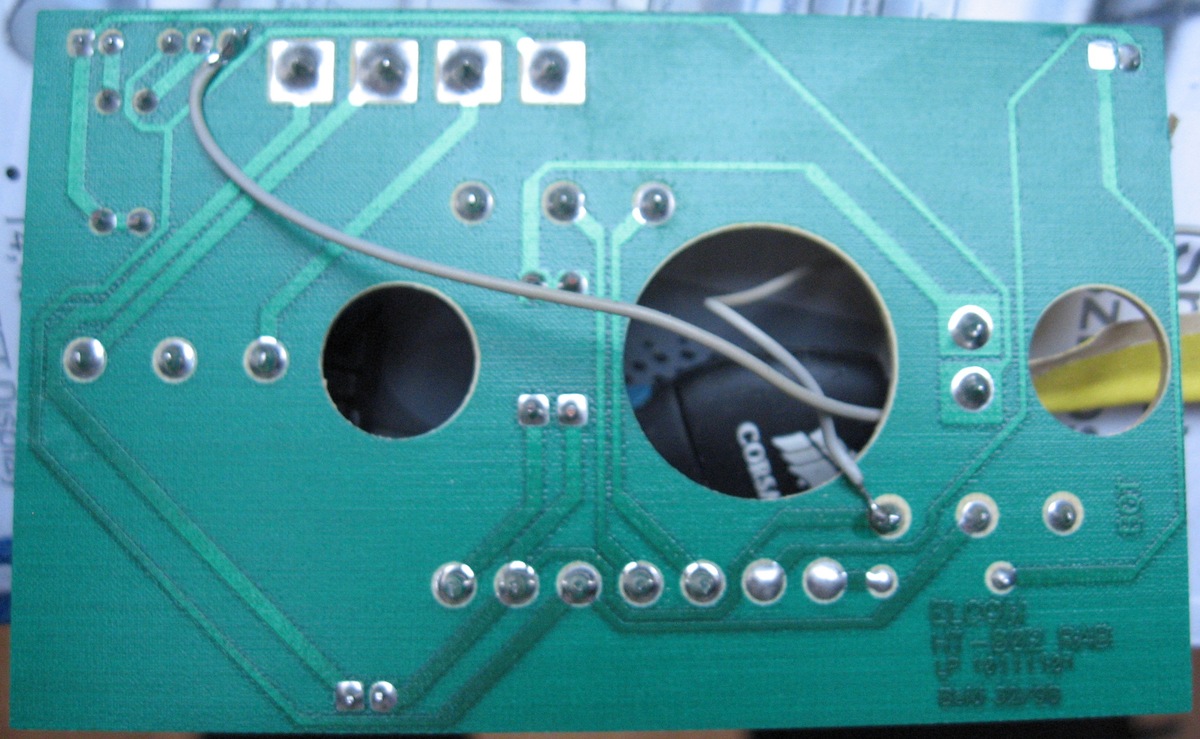

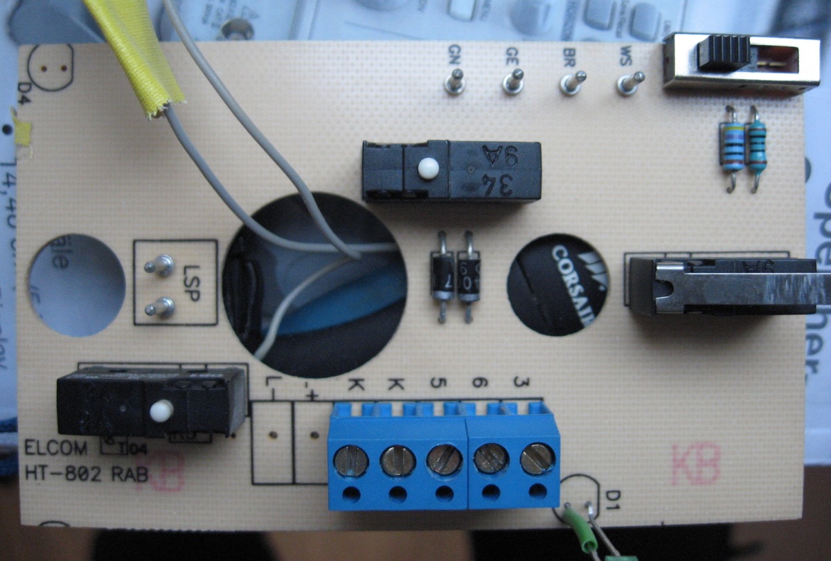

ich habe hier eine Türsprechanlage von ELCOM Typ HT 802 RAB, die laut
Elektriker an einer 1+N Anlage hängen soll.
Ich habe keine Ahnung von so etwas und habe trotzdem versucht eine 5V
Blink-LED über einen 100 Ohm Widerstand plus Verpolschutzdiode ( 1N4148
) an den Lautstärkeschiebeschalter anzuschließen, um eine Anzeige zu
erhalten, wenn die Klingel ausgeschaltet ist.
Leider funktioniert die Blinkanzeige erst, wenn geklingelt wurde und
auch das nur für eine bestimmte Zeit. Mit der Kathode der Blink-LED bin
ich an den Lautstärkeschiebeschalter gegangen und mit der Anode an den
Klemmanschluß 6.
Es kommen zwei Adern an, die an die Klemmanschlüsse 5 und 6 gehen. Anbei
Fotos zur Platine. Der Hörer ist Farbenmässig korrekt angeschlossen und
der Lautsprecher ordnungsgemäß an den LSP Anschlüssen.
Was muss ich machen, damit die Blink-LED dauerhaft leuchtet, wenn die
Klingel ausgeschaltet bzw. auf Lautlos gestellt ist ?
Bernd_Stein
Tja dann halt die Klingelspannung über einen Optokoppler etc. abgreifen
und an eine mittels Batterie versorgte Schaltung geben.
Oder die Leitung vom Türtelefon hat noch freie Adern und geht bis in den
Verteiler, wo auch das Netzgerät sitzt.
