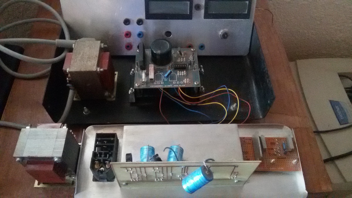

von michael_ (Gast)

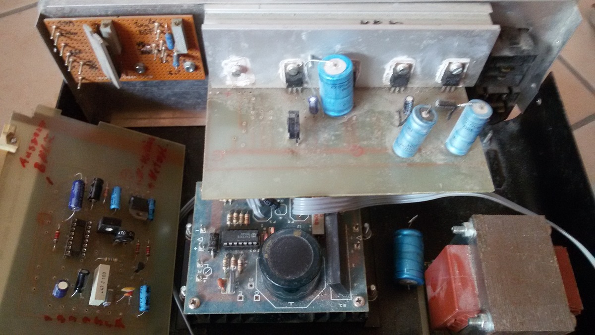

Ist der Trafo nicht etwas klein?
Für 1A 30V könnte er passen.

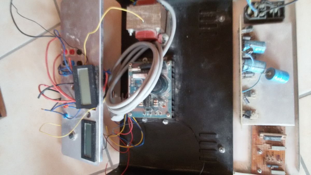

Es kann ein Problem mit den Panelmetern geben, denn deren Speisung
erlaubt es oft nicht, Spannung oder Strom einer mit der Speisung
galvanisch verbundenen Quelle zu messen - kurz, sie müssen aus einer
extra Quelle versorgt werden.
In meinem dicken Labornetzteil vom blauen Klaus sind dazu extra
Wicklungen auf dem Trafo, Gleichrichter und Stabis getrennt für jedes
Meter installiert. Es kann also nötig sein, einen kleinen extra Trafo
mit z.B. 2*6V sekundär bereitzustellen, um die Meter zu speisen.
Zustimmung. 3A/30V wären ja mindestens 90W und danach sieht der kleine
Kerl nicht aus.

Nicht nur der Trafo. Auch die Kühlkörper können unmöglich 100W abführen.
Mein Vorschlag, der Shunt durch einen 2 mal so großen tauschen und für
0-1A benutzen.

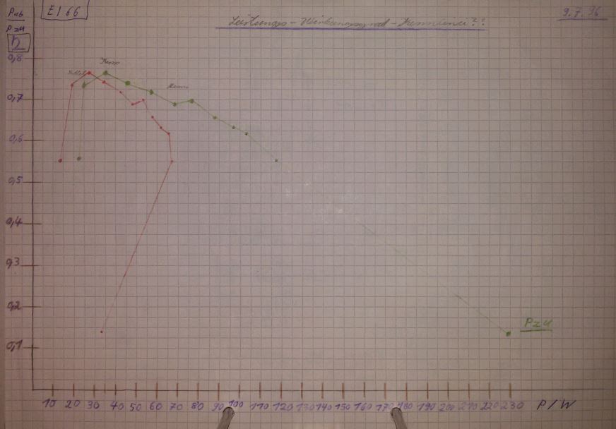

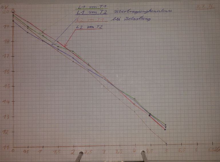

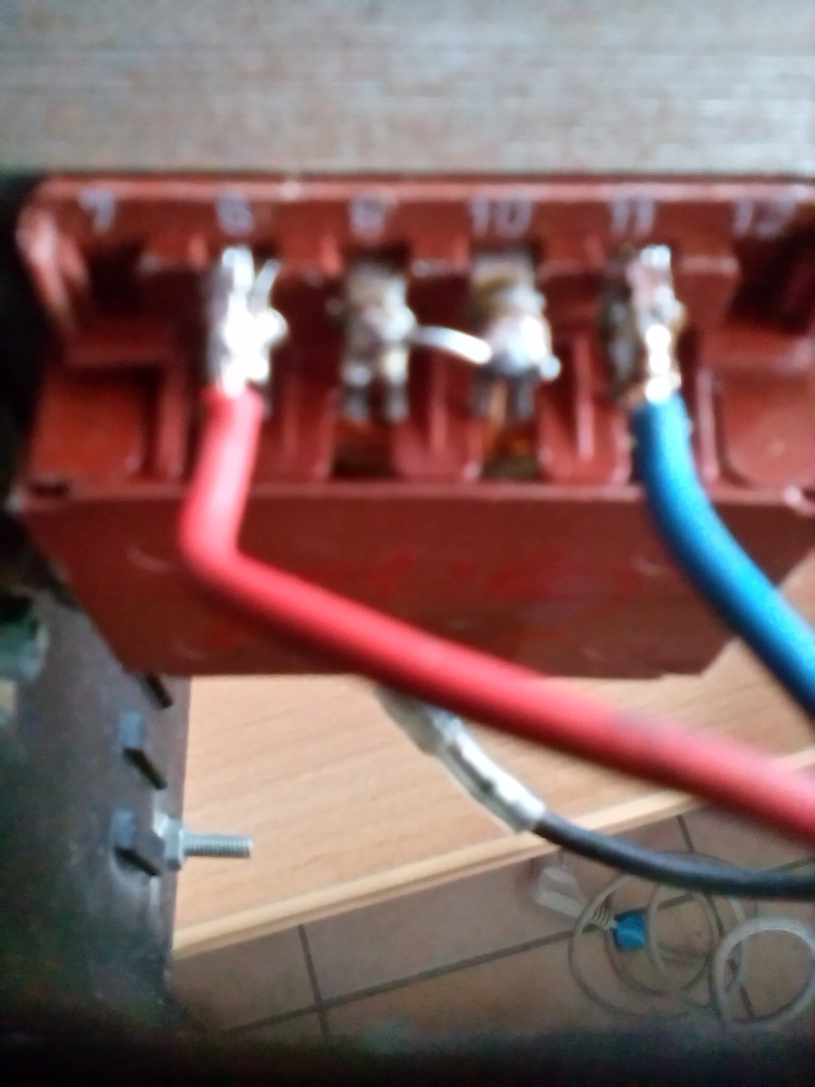

Der Trafo wurde damals selber gewickelt.Maße:B55xH67xL60 und wie noch
weiß,
hat er 2 Wicklungen mit je knapp ~20V.
Kühlkörper zu klein: wie groß müßte er sein? Könnte man hier alternativ
einen PC-Lüfter einbauen?

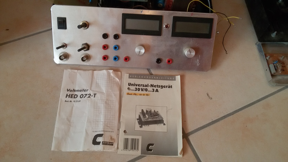

Das Netzgerät ist ein Universalnetzgerät von 1 - 30 V und 0 - 3 A;
stufenlos einstellbar.
Techn. Daten:
Eingangsspannung max 26 V
Kurzschlussfest: kurzzeitig (4 Min)
Restwelligkeit < 2 mV
Spannungskonstanz bei 0 - 100 % Last < 50 mV
max. Zulässige Verlustleistung: 35 W

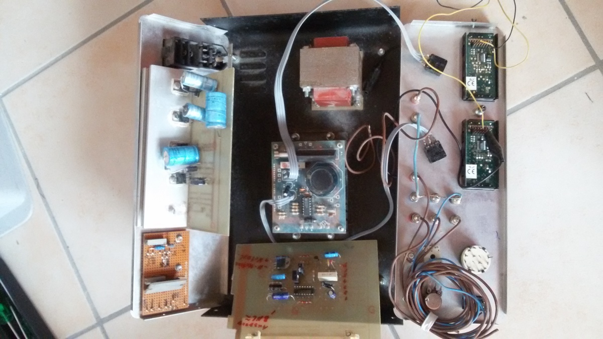

von Michael B. (laberkopp)
Hugo L. schrieb:
> Rentiert sich es hier, das Ganze fertig zu bauen?
Quasi jeder Bastler hat so ein 7812/7805/7905/7912 oder
7815/7805/7905/7915 Festspannungsnetzteil.
Dein Trafo könnte EL66 sein mit 50VA also 1.25A pro Wicklung,
das reicht nach Brückengleichrichter und Siebelko nur für
zumindest 20V/0.8A (und maximal 31V, also ok für 78xx Regler).
Also eigentlich zu klein für +15/1A + +5V/1A + -5V/1 + -15V/1A,
man kann nicht alle Leistungen gleichzeitig entnehmen (aber 1A
aus 5V schon mal alleine für sich).
Wenn dein Trafo nach dem selberwickeln isolationsgeprüft wurde
oder zumindest 2 Kammern hat, dann kann es gehen, aber wenn die
Sekundärwicklung direkt auf Primärwicklung liegt dann würde ich
mein Leben nicht auf ihn verwetten.
Das Conrad Netzteil ist mit 30V/3A gelogen, so viel bringt
das nicht, eher 24V/2A, was auch nützlich sein kann, wofür
man aber die Potis anpassen sollte. Dafür brauchst du dann
einen zweiten Netztrafo.
Zur Platine des Conrad Netzteils gehört ein weiterer Kühlkörper,
du möchtest wohl den Transistor isoliert auf den schon vorhandenen
leeren PLatz des silbernen Kühlkörper klemmen. Achtung bei zu langen
Zuleitungen, Achtung bei der Verlustleistung, in Summe ist es zu
viel für den Kühlkörper, man sollte einen 78 GradC
Temperaturschalter draufschrauben.
Da auch der Trafo für die Summe (15V/1A + 5V/1A + -5V/1A + -15V/1A)
unterdimensioniert ist, also bei voller Belastung überlastet wird,
sollte auch in den Trafo eine Temperatursucherung von ca. 105 GradC,
aber vermutlich habt ihr vergessen, sie mit einzuwickeln. Vielleicht
kann man 78 GradC unter das Plastikgehäuse schieben.
Was die beiden anderen Platinen in dem Gehäuse sollen kann ich
nur raten: Anpassung für Digitalpanelmeter und ein zweites
Conrad-Netzteil, nur diesmal selbstgebaut ? Dem Transistor darauf
fehlt der Kühlkörper. Ich glaube, die Platine würde ich entsorgen,
auf der Frointplatte wäre nur noch eine dazu passende rote Buchse
übrig. Und was dort die BNC Anschlüsse sollen, wäre auch unklar.
Achte drauf, daß die meisten Panelmeter eine galvanisch isolierte
Versorgungsspannung brauchen. Du hast ja die Anleitung. Denn
4 zusätzliche galvanisch isolierte 9V Versorgungen sehe ich nicht.
Vielleicht kannst du dem
Beitrag "Panelmeter HED 072-T"
mit dem Datenblatt des Panelmeters aushelfen.
Hier steht alles zum Netzteilbau:
http://www.dse-faq.elektronik-kompendium.de/dse-faq.htm#F.9.0
auch zur Versorgung von Panelmetern.
von Hugo L. (weltretter)
danke schonmal für die sehr ausführliche Antwort.. ich habe in uralten
Unterlagen noch Pläne gefunden.
Zudem habe ich ein Bild vom Trafo innen gemacht. --> Wenn dein Trafo
nach dem selberwickeln isolationsgeprüft wurde oder zumindest 2 Kammern
hat.. so wie ich es sehe, sind da zwei Kammern drin. Siehe Bild.
Zur Platine des Conrad Netzteils gehört ein weiterer Kühlkörper, -->
Danke, wie und wo kann ich ihn anbringen?
Wie kann man die Temperatursicherung am Besten anbringen? In Reihe oder
parallel - sorry nicht vom Fach.
ein zweites Conrad-Netzteil, nur diesmal selbstgebaut --> von dem habe
ich noch 2 Gleiche da.
Galvanisch getrennte Versorgungsspannung - hätte ich mit dem Trafo ja -
oder nicht?
Danke für die Ratschläge und Grüße
> oder nicht?
Matthias meinte "galvanisch getrennt vom Rest". Also auch vom
Trafo-Ausgang. Daß der Trafo galvanisch vom Netz trennt, ist klar -
bringt aber nix.
Auch Michael ging darauf ein - mit dem Hinweis auf hier benötigte 4
einzelne (!) galvanisch getrennte Versorgungen. Du hast das Datenblatt?
Guck doch mal nach, ob Du das bestätigen oder verneinen kannst. Wenn das
DB was taugt, steht das drin.

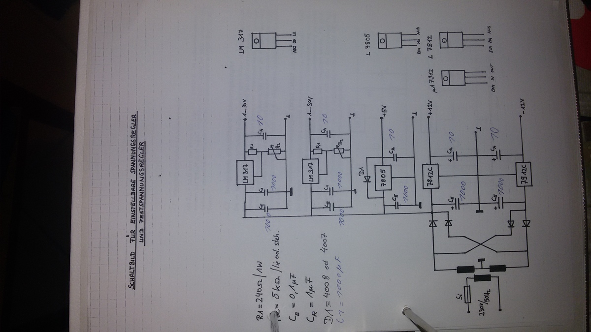

Hugo L. schrieb:
> ich habe in uralten Unterlagen noch Pläne gefunden.
Aha, 4 positive Spannungen, 1 negative. Recht ungleiche Trafobelastung,
der Summenstrom bleibt unter 1A.
Vielleicht solltest du 1 LM317 weglassen (offenbar fehlt der schon) und
stattdessen einen LM337 einbauen (andere Leiterbahnführung notwendig).
Richtig, isoliert genug, eine Temperatursicherung in den Luftraum der
primären Kammer und in Reihe mit der Primärwicklung verdrehten.
Im Gehäuse ? Da auf der Rückwand wohl kein PLatz mehr ist. Obwohl, neben
dem silbernen, wenn man die Lochrasterplateine weglässt, könnte es noch
hinpassen.
> oder nicht?
Nein, zur Panelmeterversorgung wurde doch ein Link geliefert, lies ih
halt mal.
soul e. schrieb:
> Dann bau das doch genau so auf wie es in den Plänen steht.
Wir haben damals nicht alles und jedes notiert und mit Plänen versehen.
Zudem wurde das Projekt nie beendet. Sonst hätt ichs ja vollständig. Es
war damals ein Kurs zur Höherqualifizierung vom Arbeitsamt und die
Elektriker, die dabei waren, wollten in den Hohlstunden zwischen den
Kursen was Nützliches machen.

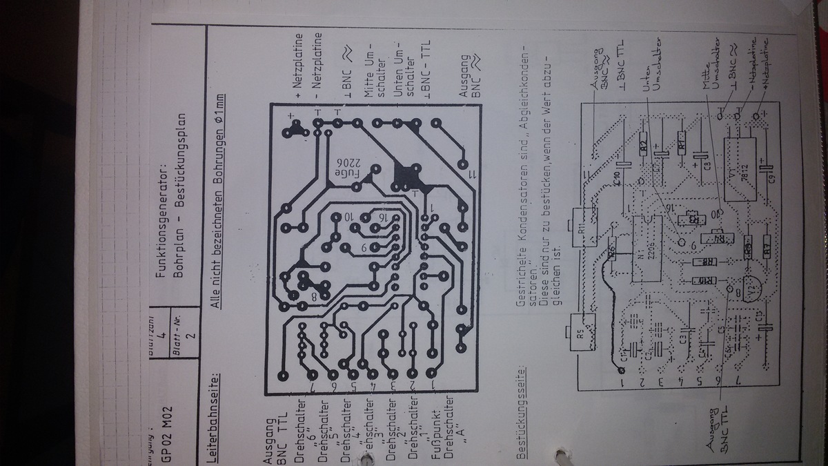

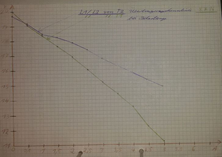

Was ich noch habe, von einem anderen Kursteilnehmer: 20170203_125914.jpg
Und die Datenblätter, die wir damals geschrieben / gemalt haben. Mehr
gabs nicht.

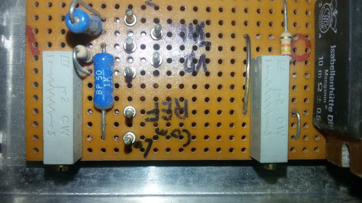

Könnt ihr mir sagen, für was die Anordnung auf der Lochplatte sein kann?
Merci
von voltwide (Gast)
Der 10mOhm Shunt-widerstand von Isabellenhütte verrät es: Hier wird der
Strom gemessen.
von MaWin (Gast)
Hugo L. schrieb:
> Ich lese da nix raus mit galvanisch getrennt.
Nö. Ist es auch nicht. Also muss seine 9V Stromversorgung galvanisch von
der zu messenden Spannung getrennt sein. Du hast einen Link auf ein
halbes Dutzend Möglichkeiten dazu bekommen. Such dir halt eine aus.
Der Versuch, die zu messenden Spannungen (30V) und Ströme (3A) auf die
200mV der Messinstrumente anzupassen.
Hugo L. schrieb:
> Mehr gabs nicht.
Na js, mehr braucht es wohl auch nicht. So ein Netzgerät ist ziemliche
Standardschaltung. Dein Funktionsgenerator mit XR2206 ist halt extra,
muss man ja nicht gleich verbauen.
von Lechner (Gast)
Der Trafo wo dort eingebaut ist siehe Bild ,hat eine Brücke ist das in
Ordnung?
Die anderen Trafos nicht.Fehler oder gewollt?
MFG
Der Trafo der im Gehäuse angeschraubt war, hatte erkennbar keine
rot/blauen Kabel.
Da primär die 230V wohl zwischen 2 und 4 kommen, sind das die beiden
sekundären 20V~ Wicklungen.
Dort werden laut Schaltplan 2 Anschlüsse verbunden, aber dieser
Anschluss ist zusätzlich auch der Masseanschluss, braucht also auch ein
Kabel.
Ob das diese beiden sind, ist unklar, aber kann schon passen (50%
Wahrscheinlichkeit). liegt die Spannung zwischen rot und blau bei 40V~,
passte es.
Als Trafo für den LM723 30V/3A Netzteilbaustin ist die Reihenschaltung
von 2 x 20V~ Wicklungen jedenfalls tödlich, die 40V(+/-10%)*1.414 =
56V(+/-10%) überlebt der nicht, 37V Maximum, man bräuchte einen L146
statt dem LM723
Schaltet man für den LM723 die beiden 20V Wicklungen parallel (also
anders verdrahten), sind die 28V(+/-10%) nicht mal ausreichend für 20V
Ausgangsspannung (Verluste der Dioden, des Ripple des Elkos und der
Transistoren und shunts muss abgezogen werden).
Allerdings ist schon ein 24V~ Trafo eigentlich kritisch, denn im
Leerlauf bringt der eher 10% mehr, und das sind dann *1.414 schon 37V.
Daher ist der Wunschtraum von Conrad, mit der Platine ein 30V Netzteil
aufbauen zu können, einfach bloss gelogen.
