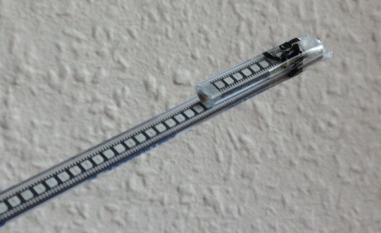

Moin! Sollte ein professioneller Distributer Dinge SO verpacken? Ich habe per Mail Beschwerde eingelegt und gesagt dass sowas zu Problemen bei der Bestückung führt. Nun soll ich beschreiben wo genau das Problem ist. Wer ist hier nun der dumme?!
Beschreibe doch mal dein Problem. Vielleicht machen ja alle anderen es richtig.
Vielleicht ist das Problem, dass die Stange zerschnitten wurde? (muss man ja dann zweimal in den Feeder packen...)

Wer einen Bestückungsautomaten hat und einen Disti, der auch Kleinmengen liefert, schreibt in den Anmerkungstext zur Bestellung: "Bitte nur originalverpackte VE liefern. Bei Stangen und Trays Menge bitte auf volle VE aufrunden."
@ MacGyver Ja genau! Das ist das Problem! @Bernd Digikey hat mir letztens 100pcs von einem QFN32 Chip in einem ordentlichen Tray geliefert. Mouser hingegen hat die gleiche Bestellung in in zwei dieser Schaumstoff Schachteln verpackt. Das macht ein automatisches Bestücken nicht möglich.
Für diesen Fall hebt man sich ein paar Stangen und Trays auf und klemmt
sich über einen Vakummejektor die Vakuumpipette an seinen
Druckluftanschluss.
Dann wird das ganze Gerassel umverpackt.
Nicht schön, aber man kann weiterarbeiten.
Mac G. schrieb: > Vielleicht ist das Problem, dass die Stange zerschnitten wurde? > > (muss man ja dann zweimal in den Feeder packen...) was dauert denn länger? die Beschwerde E-Mail oder das " zweimal in den Feeder packen"
A. B. schrieb: > Sollte ein professioneller Distributer Dinge SO verpacken? Das sieht nicht schön aus. Aber die erste Frage lautet: ist etwas dabei kaputt gegangen? Wenn nein, dann lautet die zweite: hast du angegeben, dass du Wert auf ein unzerstörtes Tube legst? Denn ich vermute sehr, du hast nur die Ware gekauft, nicht aber explizit das konfektionierte Tube. > Distributer Aua...

Ist das einfach geknickt und verklebt worden? Oder sauber geschnitten, was ich trotz unscharfem Bild bezweifle. Die Grundsatzfrage ist : soll man so ein Verhalten einreißen lassen? Wenn so was mal passiert, kann darüber vielleicht einmal hinweg gesehen werden. Leben und Leben lassen. Auch vielleicht - wenn es so richtig schön billig ist. Sonst aber nicht. Nur wer als Lieferant so mit der Ware umgehen lässt - hat womöglich ein grundsätzliches Qualitätsproblem. Und Mitarbeiter die soetwas vermutlich aus Faulheit so verpacken - gehören eingenordet (das gleiche gilt für Organisationsfehler wie fehlendes passendes Verpackungsmaterial). Ich habe beim Einkäufer im Materiallager / Warenbereitstellung trotz vieler Einzellieferungen und Kleinserien soetwas bei Bauteilen noch nicht sehen müssen. Andererseits muß man als KMU ja froh sein, wenn man überhaupt in endlicher Zeit beliefert wird. --- Wir haben hier bei unserem Palettenspediteur auch so einen Fahrer, der oft sehr Schluderig mit (meiner) Ware umgeht. Den habe ich letztens auch aufgrund Wiederholungstat in der Niederlassung telefonisch zur Einnordung angemeldet. Dem war natürlich nicht klar - dass ich als Eigentümer auch mal gern mit dem Gabelstapler fahre ;) ---
Die Frage ist, ob eine ganze VPE bestellt wurde oder nicht. Nur bei "Ja" würde ich diese Lieferung als Problem ansehen, ansonsten ist hats einfach nur der Besteller verbockt.

Georg A. schrieb: > Die Frage ist, ob eine ganze VPE bestellt wurde oder nicht. Nur bei "Ja" vorher stellt sich mal die Frage ob das nicht sowieso EINE VPE + 1/10 VPE ist, die er bekommen hat..

Hi, Georg A. schrieb: > Die Frage ist, ob eine ganze VPE bestellt wurde oder nicht. Nur bei "Ja" > würde ich diese Lieferung als Problem ansehen, ansonsten ist hats > einfach nur der Besteller verbockt. Genau so sehe ich das auch! Wenn die Bestellmenge genau eine VPE war und der Distri liefert mir ohne Rücksprache mit ausdrücklicher Freigabe (z.B. weil nur noch Restmengen vorhanden) die Menge in mehreren Angebrochenen VPE, so ist das ein absolutes No-Go! Insbesondere wenn der Anbieter (wie z.b. Mouser) ja selbst angibt das für kpl. VPE die Menge einer VPE oder deren ganzzahlige Vielfache bestellt werden müssen. ! Wenn ich aber Teilmengen einer VPE bestelle, was soll der Anbieter machen? Es gibt ja nur drei Möglichkeiten: 1. Entweder die Bestellung nicht bearbeiten oder auf ganze VPE abrunden. (Oder aufrunden falls exolizit gewünscht...) 2. Die angebrochene VPE umpacken damit diese Maschinenbestückbar wird 3. Angebrochene VPE liefern (Gurtabschnitt, STangenstück) Die Variante 1 will wohl niemand. Im Gegenteil, fast jeder Entwickler, Kleinserienproduzent und vor allem Hobbybastler ist sehr froh darüber das es Anbieter gibt die auch Teilmengen einer VPE liefern. Ist halt nicht so lustig wenn man drei oder vier High-End ADC der 50 Euro Klasse benötigt und dafür ein Tray mit 196 pcs. abnehmen müsste... 2. Ist eine Möglichkeit. Bedeutet aber Zusatzaufwand der auch Mitbezahlt werden muss. Da ein großer Teil der Kunden die Teilmengen bestellen bei diesen Teilmengen aber gar nicht auf MAschinenbestückbarkeit angewiesen sind (Kleinstserien und Prototypen) würde das nur unnötig Kosten verursachen. Diese müssten eine Leistung bezahlen die sie gar nicht benötigen. 3. Angebrochene VPE liefern bei denen zwar die Vorgaben hinsichtlich ESD Schutz und Feuchtigkeit eingehalten werden, aber die direkte MAschinenverwendbarkeit keine Rolle spielt. ISt die günstigste Variante. Mouser (und auch Farnell usw.) bieten Variante 2 und 3 an! Die Variante 3 ist dabei der Standard und wer es benötigt -kann ggf. gegen Aufpreis- die Umverpackung in eine Maschinenverwendbare VPE als Option dazubuchen. Dies ist so auch beschrieben! DAmit ist auch klar WER hier etwas Verbockt hat. Sofern nicht eine kpl. VPE bzw. ein ganzzahliges Vielfaches von dieser bestellt wurde und auch keine Zusatzoption zur Verpackung ausgewählt wurde, dann hat es einzig und alleine der BESTELLER Verbockt! ISt hingegen eine kpl. VPE bestellt worden, und wurden Stangenabschnitte geliefert, so hat der Lieferant es verbockt! (Ich vermute aber ersteres...) Wie ein Lieferant mit den TEilmengen umgeht kann dabei sogar von Bauteil zu Bauteil (Verpackungsart der gesamt VPE auf Lager und Gehäuseform unterschiedlich sind) FArnell z.B. liefert ja auch angebrochene VPE in Form von Gurt & Stangenabschnitte. TQFP Bausteine mit hoher Pinzahl habe ich von denen ohne Angabe von Optionen bisher aber immer im Trayform bekommen. Selbst wenn dann auf dem Tray nur genau zwei Bausteine waren... Bei Mouser habe ich ähnliche Bestellungen schon sowohl auf einem Tray wie auch in Pappschachtel bekommen. Entscheidend für mich ist dabei das beim Verpacken und HAndling die Beinchenausrichtung absolut intakt bleibt. (Was zugegebermaßen zumindest bei 100+ Anschlüsse im Tray deutlich sicherer ist) Gruß Carsten
Hi, Maik .. schrieb: > Ist das einfach geknickt und verklebt worden? Oder sauber > geschnitten, > was ich trotz unscharfem Bild bezweifle. ICh vermute -aus eigener Erfahrung- das eine es sich um eine ganze Stange sowie um das abgeschnittene Stück einer weiteren Stange handelt da geringfügig mehr als eine VPW (Stange) bestellt wurde. (Z.B. glatt 100pcs. statt beispielsweise 88pcs. die in eine Sange passen) > Die Grundsatzfrage ist : soll man so ein Verhalten einreißen lassen? JA natürlich, ich will weder darauf angewiesen sein zukünftig nur noch ganze VPE kaufen zu müssen noch unnötig das für mich als Entwickler mit händischer Prototypenbestückung (und natürlich ebendfalls auch Hobbyist) nicht Sinnvolle Umpacken mitbezahlen müssen. Alles unter der Vorraussetzung das ich bei Bedarf aber auch MAschinenverwendbare Teilmengen bekommen kann. (Z.B. um Preisintensive Schlüsselbausteine bei einer Kleinserienfertigung beistellen zu können) > > Wenn so was mal passiert, kann darüber vielleicht einmal hinweg gesehen > werden. Leben und Leben lassen. Auch vielleicht - wenn es so richtig > schön billig ist. Sonst aber nicht. Das war woh keine Ausreisser, sondern wohl er volle Absicht. Und das ist auch (zumindest bei den mit bekannten Katalogdistris) angegeben das es so gehandhabt wird. WEr es nicht möchte muss halt anders bestellen. > Nur wer als Lieferant so mit der Ware umgehen lässt - hat womöglich ein > grundsätzliches Qualitätsproblem. Wenn die Vorgaben hinsichtlich ESD und Feuchtigkeit eingehalten wurden sehe ich das nicht so... > > Und Mitarbeiter die soetwas vermutlich aus Faulheit so verpacken - > gehören eingenordet (das gleiche gilt für Organisationsfehler wie > fehlendes passendes Verpackungsmaterial). Die Packer haben sich wohl an die Vorgaben gehalten. Wer hier "Eingenordet" gehört ist HÖCHSTWAHRSCHEINLICH der TE der nicht aufmerksam genug war bei der Bestellung. > > Ich habe beim Einkäufer im Materiallager / Warenbereitstellung trotz > vieler Einzellieferungen und Kleinserien soetwas bei Bauteilen noch > nicht sehen müssen. Dann musst du mir mal sagen wo du bisher mit welchen Optionen Bestellt hat. Zumindest die bekannteren Katalogdistris (wie Mouser, FArnell, RS usw.) machen das alle so. > Andererseits muß man als KMU ja froh sein, wenn man überhaupt in > endlicher Zeit beliefert wird. Naja, die Zeiten wo man quasi um eine Lieferung beteln musste sind schon lange vorbei. Wenn aber die Zahl derer die ihre eigenen Fehler anderen unterschieben wollen irgendwann mal deutlich zunimmt könnten die aber wiederkommen... Maik .. schrieb: > Noch ein kleiner Nachtrag : > > Andere Großhändler sehen beschädigte Umverpackungen zum Bsp. im > Elektroinstallationsbereich sehr kritisch. > > Bei beschädigter Umverpackung gehen die nicht mehr an den Kunden und > werden oft verramscht. > > Teils auf 1/10 - 2/10 Listenpreis runter. DAs würde auf Bauelemente übertragen folgendes bedeuten: Eine angebrochene VPE verliert beim Anbruch schlagartig 80% ihres Wertes. DA dies für den Distri aber als Regelfall nicht Tragbar ist wird er das nicht wollen. Also wird er keine TEilmengen mehr anbieten und man ist gezwungen immer nur ganze VPE zu bestellen. Und zwar beim Standard-OPV für ein paar Cent genauso wie beim CPLD, FPGA oder High-Speed ADC im zwei bis dreistelligen Dollarbereich pro pcs. Und das ist für dich die bessere Variante? Gruß Carsten
