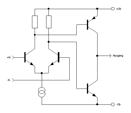

#4884762
Pascal S. schrieb:
> Dieses Bild zeigt einen normalen Operationsverstärker.
Wo beide Endtransistoren direkt hopps gehen werden.
> Könnte man die Einzelwiderstände an den Emitter legen und die
> Konstantstromquelle (man könnte sich anstelle dessen ja dort einen R
> vorstellen) an den Kollektor legen?
Dann ist es kein Differenzverstaerker mehr. Das Hauptmerkmal eines
Diff_AMP ist es ja gerade einen gemeinsamen Emitterwiderstand bzw.
Stromquelle zuhaben.
Die beiden Transistoren sorgen dafuer das der konstante Strom durch den
Emitterwiderstand / Stromquelle  sich je nach aussteuerung des einen
oder anderen Transistors auf die beiden Kollektorstroeme sich aufteilt.
IC1 + IC2 = IRE

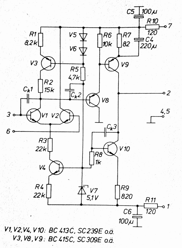

#4884873
Nein.
Pascal S. schrieb:
> ist natürlich sehr vereinfacht
Einstein wird folgendes Zitat zugeschrieben: "Ich bin dafür, die Dinge
so weit wie möglich zu vereinfachen. Aber nicht weiter."
Das o.g. Schaltbild verstößt klar gegen den zweiten Satz. Denn es
vereinfacht die Schaltung so weit, daß sie funktionsunfähig wird.
Im Artikel Differenzverstärker: Diskreter Aufbau ist eine Schaltung,
die sehr nahe am Minimum ist. Alternativ schau dir die Innenschaltung
klassischer OPV an, z.B. LM324.
