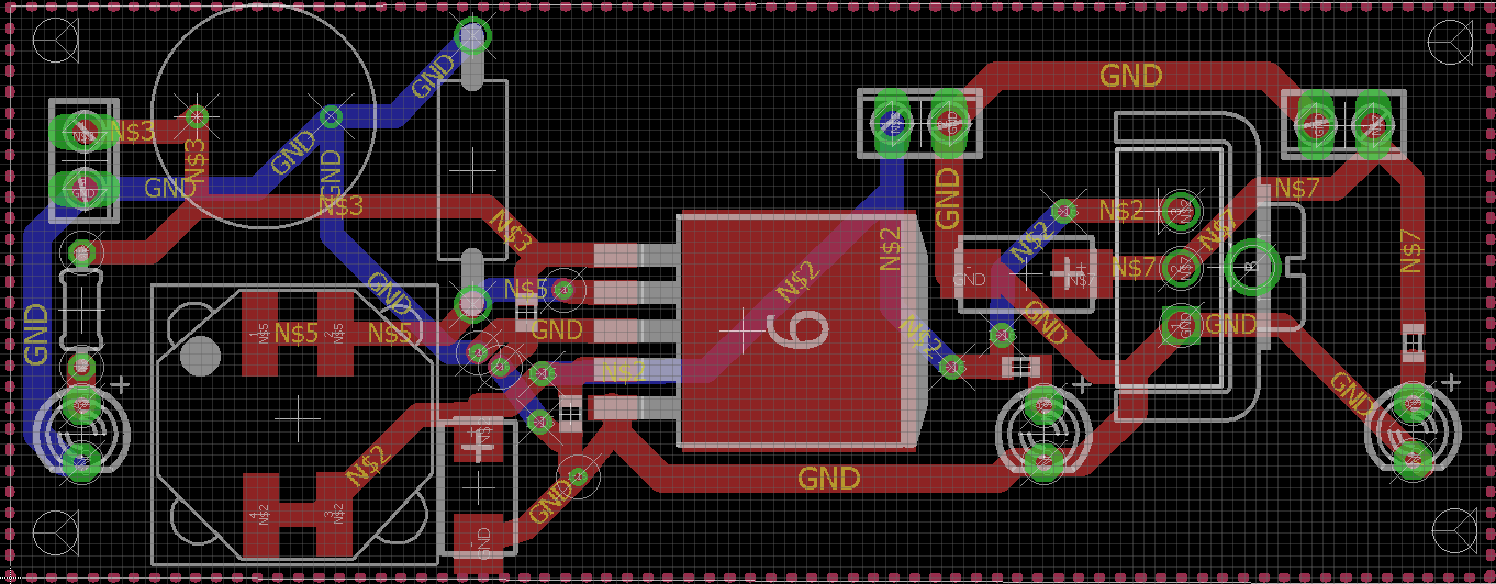

Hallo Leute _:) Ich habe vor kurzen eine Spannungsversorgung gebaut, die soll die Eingangssignalspannung DC 12V aud 5V und auf der nächsten Klemme auf 3,3V heruntersetzen. Ich habe die Schaltung jetzt aufgebaut leider ohne den gewünschten Ergebnis. Kann mir jeman sagen, ob da an meinen Schaltplan etwas nicht in Ordnung ist?
Marie A. schrieb: > Ich habe die Schaltung jetzt aufgebaut Wie wurde die aufgebaut? Lochraster? Steckbrett? > leider ohne den gewünschten Ergebnis. Sondern? Was passiert? Welche Spannungen kannst du messen? > Kann mir jeman sagen, ob da an meinen Schaltplan etwas nicht in Ordnung > ist? Der ist abgesehen von den teils fehlenden Bauteilwerten tadellos in Ordnung. Das ist ja letztlich nur die Schlatung von Seite 1 des Datenblatts...

Marie A. schrieb: > Kann mir jeman sagen, ob da an meinen Schaltplan etwas nicht in Ordnung > ist? Da ist alles ok, ich würde nur die LED1 mit weniger Strom betreiben, wenn du nicht gerade 20 Jahre alte LEDs aus der Bastelkiste verwenden willst. A passende Spule? B entspricht der Aufbau tatsächlich dem Schaltplan, und sind die Verbindungen kurz? Georg
Ich benutze die Spule BOURNS SRF1280A-3R3Y Induktivität, gekoppelt, 3.3µH, 30%, 0.011 Ohm, 10.4A, 12.5mm x 12.5mm x 8mm Am Ausgang der Spannungsreglers habe ich komischer weise gleiche Spannung wie am Eingang d.h. sogar über die erwarteten +5V. Der Aufbau entspricht dem Schaltplan. (Es wurde mit Eagle eine Platine gefertigt) Danke im Voraus! :)
Marie A. schrieb: > 3.3µH Und da haben wir schon das erste Problem gefunden... Laut Beschreibung willst Du die Schaltung mit 12V und laut Schaltplan mit 9V versorgen. Was soll denn überhaupt eine "Shotkay"-Diode sein? Welchen Typ hast Du denn da eingesetzt?

Andreas S. schrieb: > Und da haben wir schon das erste Problem gefunden... Ja, Dimensionen und Typen würden helfen. Und auch ein Bild vom Layout. 3,3µH sind jedenfalls deutlich zu wenig. Im Datenblatt gibt's glaub ich gar kein Szenario unter 22µH.
1.Spannungsregler: 1) PMIC - Spannungsregler - DC/DC-Schaltregler Texas Instruments LM2596S-ADJ/NOPB Halterung TO-263-5 2) Spannungsregler - Linear, Typ78 STMicroelectronics LD1117V33 TO-220 Positiv Fest 3.3 V 800 mA 3) Schottky-Diode - Gleichrichter STMicroelectronics 1N5822 DO-201AD 40 V Einzeln 4)Spule: BOURNS SRF1280A-3R3Y Induktivität, gekoppelt, 3.3µH, 30%, 0.011 Ohm, 10.4A, 12.5mm x 12.5mm x 8mm
Das Layout ist eine völlige Katastrophe mit riesigen Schleifen und einer ungünstigen Masseführung. Es wäre wesentlich sinnvoller gewesen, das große Massepad des LM2596S auch mit dem GND-Signal zu verbinden und das ganze in eine einigermaßen große Massefläche zu integrieren. Hast Du etwa nicht die Layouthinweise von National bzw. TI angeschaut?
Andreas S. schrieb: > und das > ganze in eine einigermaßen große Massefläche zu integrieren. Ich vermute, daß die gepunktete Linie am Rand die Massefläche umspannt (beidseitig?). Ist hier nur nicht zu sehen, weil sie nicht ausgefüllt dargestellt ist.

Andreas S. schrieb: > Das Layout ist eine völlige Katastrophe ?!? Schlechten Tag gehabt?
MaWin schrieb: > Schlechten Tag gehabt? Nein.
#4887326
Thomas E. schrieb: > Andreas S. schrieb: > und das > ganze in eine einigermaßen große Massefläche zu integrieren. > > Ich vermute, daß die gepunktete Linie am Rand die Massefläche umspannt > (beidseitig?). Ist hier nur nicht zu sehen, weil sie nicht ausgefüllt > dargestellt ist. Ich denke Du vermutest richtig :) Grüsse, René

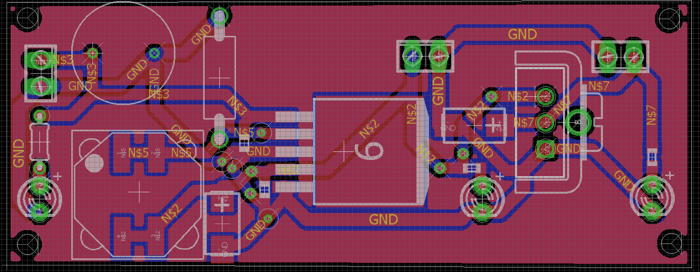

So ist es denke ich besser
Dummerweise sind aber weder die obere noch untere Massefläche überhaupt mit GND verbunden.
Ich verstehe das nicht :/ Ich habe doch die GNDs alle miteinander verbunden. Außerdem, wenn der Schaltplan richtig ist, da müssen auch die Verbindungen auf dem Layer richtig sein. Was soll ich auf meinen Layer anders machen?
Marie A. schrieb: > Ich habe doch die GNDs alle miteinander verbunden. Du musst deinem Massepolygon natürlich auch den Namen "GND" geben.
Allgemein bekannt ist, dass DCDC Wandler im Vergleich zu Linearregler ein ordentliches Layout erfordern. Nichtsdestotrotz ist die Drossel um den Faktor 10 zu klein Dimensioniert (3,3µH => 33µH) aber das wurde beides bereits angesprochen.
Das Massepolygon hat den Namen GND schon bekommen. :) Also ist die Spule eigentlich der Grund, warum es nicht funktioniert.

Marie A. schrieb: > PMIC - Spannungsregler - DC/DC-Schaltregler Texas Instruments > LM2596S-ADJ/NOPB Halterung TO-263-5 Wenn es der Einstellbare (ADJ) ist fehlt auch der Widerstand für den Spannungsteiler (7,6k) zwischen Feedback und Pufferkondensator. Ohne den dürften es nur 1,2V am Ausgang sein. Die Spule ist auf jeden Fall zu klein und das Layout "nicht schön". Wie hoch ist die Eingangsspannung und die gemessene Ausgangsspannung an C4? Hast du ein Oszi?
Ich habe gerade eine Spule "Induktivität radial bedrahtet Rastermaß 5 mm 22 mH 0.07 A Fastron 11P-223K-50 1 St" installiert. Am Eingang gebe ich eine Spannung von 10,5V. Am Ausgang bekommen ich wo 5V am Ausgang sein sollten bloß eine Spannung von 1,5V. (Mit OSZI gemessen)
Marie A. schrieb: > 22 mH 0.07 A Die ist nicht nur in der Induktivität um Faktor 700 zu hoch, sondern auch nur für sehr wenig Strom gedacht, sie ist also ein heftiger Widerstand. Geeignet wären 33µH-47µH Speicherdrosseln, die bis zu 2A tragen können. Z.B. http://www.reichelt.de/Fest-Induktivitaeten-radial/L-07HCP-33-/3/index.html?ACTION=3&LA=2&ARTICLE=86400 oder http://www.reichelt.de/Fest-Induktivitaeten-radial/L-07HCP-47-/3/index.html?ACTION=3&LA=2&ARTICLE=86401
Stephan schrieb: > Marie A. schrieb: >> PMIC - Spannungsregler - DC/DC-Schaltregler Texas Instruments >> LM2596S-ADJ/NOPB Halterung TO-263-5 > > Wenn es der Einstellbare (ADJ) ist fehlt auch der Widerstand für den > Spannungsteiler (7,6k) zwischen Feedback und Pufferkondensator. > Ohne den dürften es nur 1,2V am Ausgang sein. > > Die Spule ist auf jeden Fall zu klein und das Layout "nicht schön". > > Wie hoch ist die Eingangsspannung und die gemessene Ausgangsspannung an > C4? > Hast du ein Oszi? Habe jetzt die richtige Spule :). Ich bekomme wie du schon geschrieben hast eine Spannung von 1,2V am Ausgang. Diese Spannung ist auch am Kondensator C4. D.h. ich muss zwischen C4 und Kanal 4 (Feedback) einen Wiederstand von 7,6k einsetzen??

Marie A. schrieb: > Ich bekomme wie du schon geschrieben hast eine Spannung von 1,2V am > Ausgang. Diese Spannung ist auch am Kondensator C4. > D.h. ich muss zwischen C4 und Kanal 4 (Feedback) einen Wiederstand von > 7,6k einsetzen?? WiEderstand, autsch ! Nein! Du musst einen Teiler verwenden, in dem hier aus dem Forum verlinkten TI-Datenblatt in Bild 35 auf Seite 26. Der FB-Eingang ist hochohmig, also z.B. 1k nach GND und 3k1 vom Ausgang. Ich würde oben einen 3k3 einbauen und mir den genauen Wert durch Parallelschalten eines weiteren Widerstandes abgleichen.
