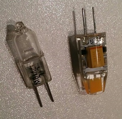

in unserer neuen Wohnung gibt es ein paar kleine Birnchen, die ich heute
durch LEDs ersetzen wollte. Leider blitzen die LEDs nach dem Einschalten
nur kurz auf, dann herrscht Dunkelheit.
Auf dem zweiten Bild sieht man den Trafo, der vermutlich für die
Beleuchtung zuständig ist.
Hat jemand eine Idee, woran das liegen könnte?
Wie bekomme ich die LEDs zum Leuchten?

nicht mit diesem Trafo, etweder schaltet sich der ohne Last ab oder
seine Leerlaufspannung geht so in die Höhe daß Deine LEDs gegrillt
wurden.
Nimm testweise einen anderen, der auch ohne Last funktioniert, also
einen ganz normalen 12V-Trafo (Steckernetzteil)
btw: interssante Kabelfarbwahl für den 12V-Kreis.

Deine kleinen Glühlampen wurden wahrscheinlich mit Wechselspannung (12~)
gefüttert. Schau mal auf die Verpackung der LEDs, da sollte stehen,
worauf die Teile stehen - meist Gleichspannung (12=).
das mit der Wechselspannung haben Halogentrafos üblicherweise so an
sich.
Problem könnte die hohe Frequenz dieser Wechselspannung sein.
Ich denke aber, der elektronische "Trafo" schaltet wegen zu geringer
Last ab, auch wenn nichts eindeutig drauf steht.
Mal eine Halogenlampe drinlassen und testen.
Gruß aus Berlin
Michael

ja, nimm gleich einen LED-Trafo der Liefert eine ordentlich
Gleichspannung. Aber er sollte mindestens 30% mehr Leistung haben als du
brauchst, sonst bekommt er Probleme beim einschalten weil die LEDs recht
große Kondensatoren haben.

> Leute, auf der LED-"Birne" erkennt man mindestens drei Dioden, also ist
> es egal, ob AC oder DC.
Nach meiner Erfahrung, sind da auch schnelle Schottkys  verbaut.
> Aber der Trafo braucht eine Mindestlast.
Aber kein Geblinke....
Könnte der Trafo, den Tantal mit Überspannaug zum Leiten gebracht haben?
(Kaputt -> Kurzschluss)

Eher unwahrscheinlich, schrieb der TO doch:
Klose schrieb:
> Tatsache, wenn ich ein paar der alten Birnen drin lasse, leuchten auch
> die LEDs. Dann muss wohl ein neuer Trafo her...
Alternativ ginge auch ein entsprechend dimensionierter Lastwiderstand.
Allerdings senkt der deutlich die Stromsparmöglichkeit der LEDs.
