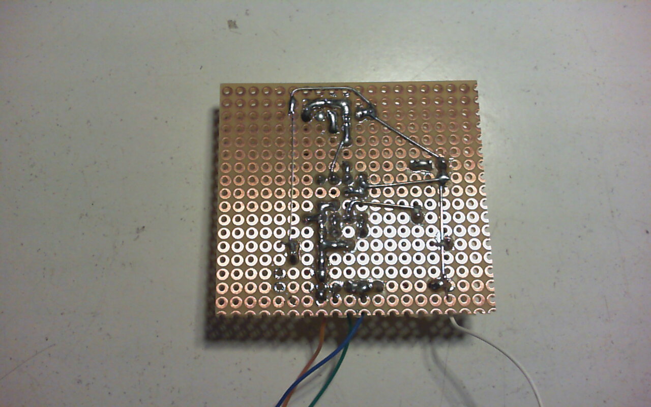

Ich habe mir einmal das Referenzprojekt von
https://www.obdev.at/products/vusb/easylogger.html
aufgebaut. Die Schaltung ist ja auch sehr einfach und hoffentlich nicht
so fehlerträchtig. Die gängigen Fehler sind vermieden (UB sauber und
kurz mit 220nF terminiert, alle Verbindungen kurz). Einzige Änderung am
AD Wandler hängt ein lm335 zur Temperaturmessung. Der liefert sinnvolle
Spannungen.
Ein kleines Testprogramm tut auf der Hardware problemlos und läßt die
LED blinken. Nun flugs das Referenzprojekt angepaßt (tiny45 -> tiny85,
Programmer ist anders), make - alles Ok, make flash, alles Ok.
Beim Anstecken an den USB Bus bekomme ich aber leider keine Funktion
sondern
diese Fehler (Linux):
Jan 31 22:34:29 hans kernel: usb 4-1.6: device descriptor read/64, error
-32
Jan 31 22:34:30 hans kernel: usb 4-1.6: device descriptor read/64, error
-32
Jan 31 22:34:30 hans kernel: usb 4-1.6: new full-speed USB device number
6 using ehci-pci
-32
-32
7 using ehci-pci
Jan 31 22:34:31 hans kernel: usb 4-1.6: device not accepting address 7,
error -32
Jan 31 22:34:31 hans kernel: usb 4-1.6: new full-speed USB device number
8 using ehci-pci
Jan 31 22:34:31 hans kernel: usb 4-1.6: device not accepting address 8,
error -32
Jan 31 22:34:31 hans kernel: usb 4-1-port6: unable to enumerate USB
device
Beim drücken des Tasters geht die LED an, aber es kommen keine
Tastaturdaten. Die HW ist so simpel, da kann doch nichts schiefgehen ?

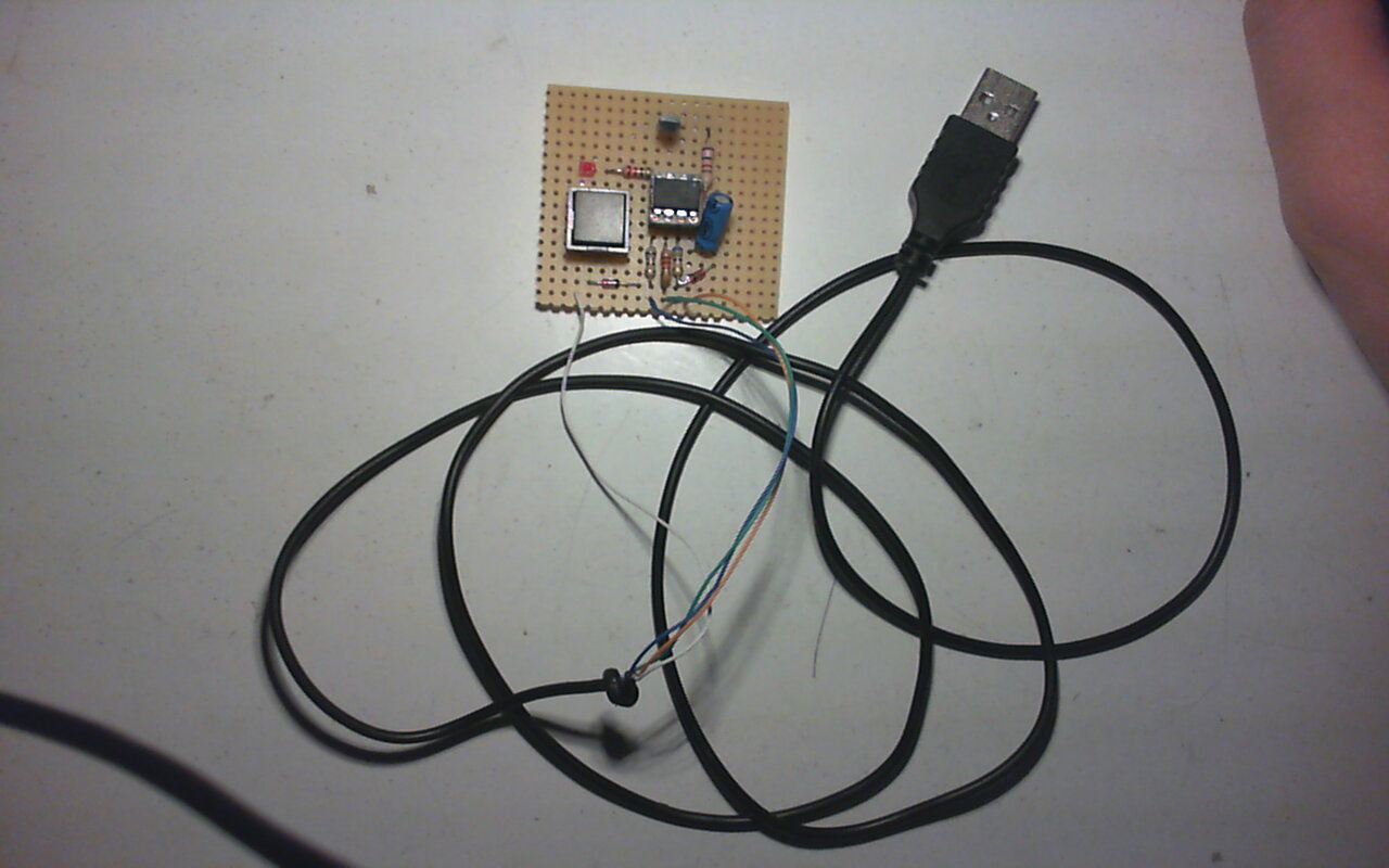

Einzige Unbekannte ist das USB Kabel, das mußte eine alte USB Maus
spenden und ist ca. 80cm lang und ungeschirmt.
Im Forum hatte ich ein paar ähnliche Beiträge gefunden wo es kritisch zu
sein scheint mit dem Takt, der im Beispielcode automatisch kalibriert
wird.
Ich habe diese Routine einmal entfernt und den Takt der CPU mit einem
Fregquenzzähler (Testrogramm LED an, LED aus, 6 Taktzyklen) genau auf
16,50x MHz abgeglichen - kein Erfolg, gleiches Verhalten.
Hat jemand eine Idee was das sein kann ?
Ich bin recht ratlos.
Der Treiber sollte wohl recht gut "abgehangen" sein und keine Bugs
enthalten.

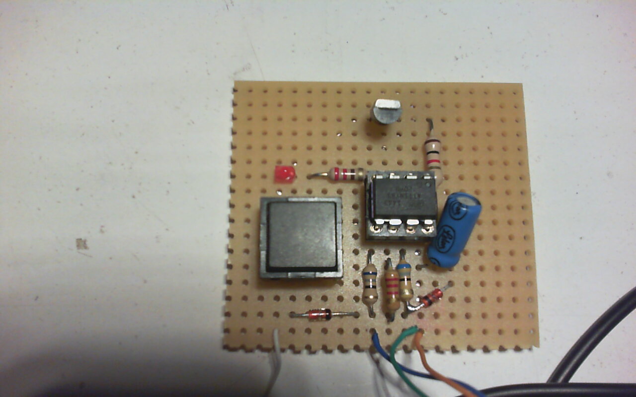

Bei den Bildern ist der Abblockkondensator im IC Sockel und nicht
sichtbar.

Mach mal die frei rumhängenden USB-Adern (ohne Schirmung) kürzer. Das
hat bei mir nie gut funktioniert wenn die so rumschlackern.
Ich bin dann dazu übergegangen die V-USB Teile (damals noch tinyUSB)
direkt mit Stecker zu bauen, wie ein USB-Stick eben.
Ich sehe auch in deiner Schaltung nicht wo da der Kerko direkt am Vcc
vom Tiny sein soll - der ist wichtig. Ich werd jetzt nicht deine
Schaltung aus dem Board reversen, ich kann aber sagen, dass diese
Schaltung bei mir immer einwandfrei funktioniert hat - so krude sie auch
sein mag!

Ja, das Kabel habe ich auch in Verdacht, ich werde es einmal kürzen und
berichte.
Der Kerko ist direkt unter dem IC (kurze Leitungen).
Test Softwas läuft ja auch problemlos.

Es ist mir schon fast peinlich. D+ und D- waren tatsächlich vertauscht.
Nun spielt es wie es soll!
Herzlichen Dank an alle!
