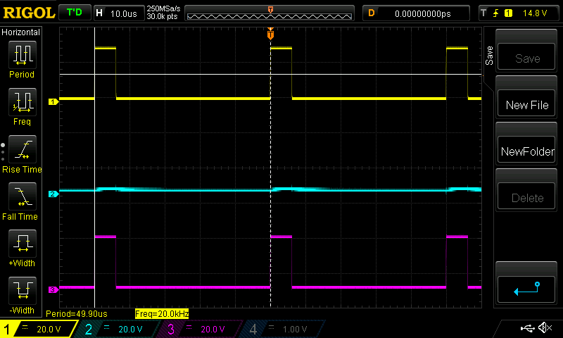

von Kristoffer Ullsten (Gast)
Die mittlere blau Kurve ist PA9. Ich bin am verzweifeln.

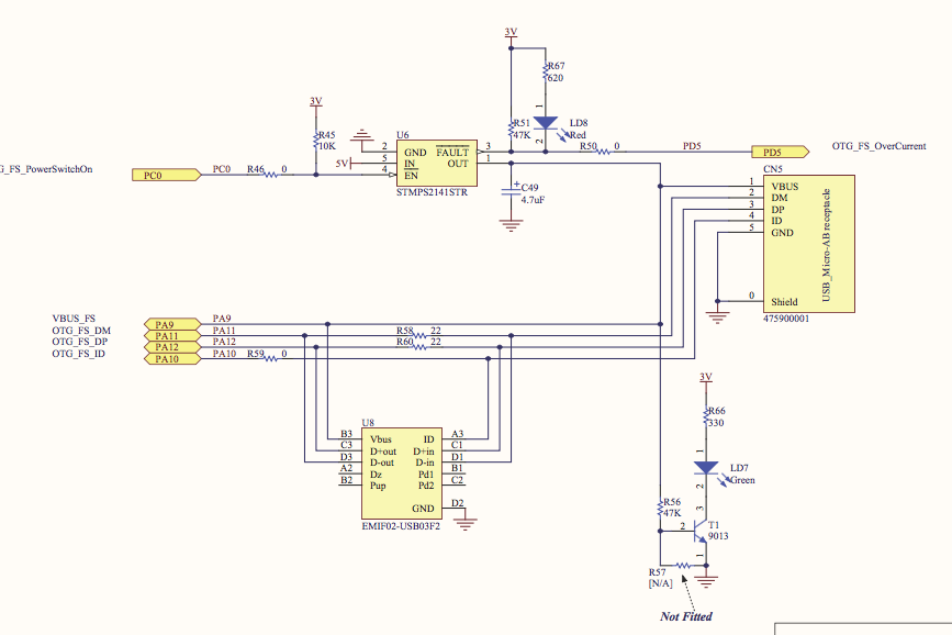

von Sergey (Gast)
Mh.. Auf dem Discovery Board ist PA9 belegt mit LED/VBUS von dem USB.
Vielleicht macht das ja ärger.
> USB.
stimmt. das sehe ich grad. Ich habe PC0 auf HIGH gesetzt. keine
Verbesserung
von hp-freund (Gast)
Moin,
ich habe den Code nur kurz überflogen, aber:
1. steht was von verschiedenen duty cycle, Imulse sind aber gleich lang
2. hängt an PA9 noch ein 4,7µF Kondensator
von Marcus H. (Firma: www.harerod.de) (lungfish) Benutzerseite
Kristoffer Ullsten schrieb:
Das ist wohl jedem schonmal passiert. :)
Im Handbuch zu den jeweiligen DISCO-Boards gibt es eine Belegungsliste
für die Ports. Die ist gerne mal übersichtlicher, als Papier-/PDF-Pläne.
Cheerio,
 marcus
Freund Uwe B. hat die Pinbelegung des STM32F4 Disco sehr schön auf HTML:
http://mikrocontroller.bplaced.net/wordpress/wp-content/uploads/2013/03/Pinbelegung_v101.html
