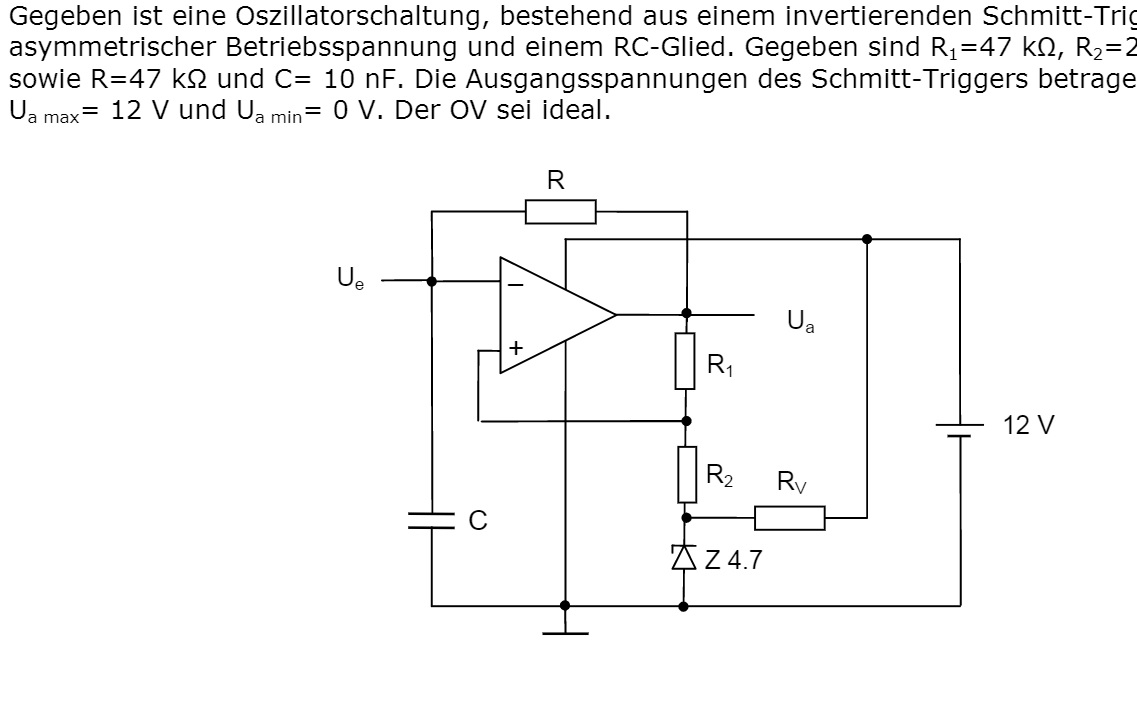

ich habe folgende Aufgabe zum Lernen für eine Klausur (siehe Bild).
Dazu die passende Formel:
Ue,ein = Rvor / (Rvor / Rrück) * (Ua,min-Uz)+Uz
Allerdings stellt sich mir die Frage, wie ich Rvor und Rrück berechne.
Dazu finde ich in den Mitschriften und im Skript keine Angaben.
Könnt ihr mir da weiterhelfen?
MfG

Ue ist die Kondensatorspüannung, also zeitlich während des Umladens
verändert.
Interessant ist U an +In, also zwischwn R1 und R2. Da bei der
Reihenschaltung von R1 R2 bekannt ist zwischen welchen Spannungen sie
liegt, 12V und 4V7 oder 4V7 und 0V, kann man die beiden möglichen
Spannungen berechnen, bis zu denen C über R umgeladen wird.
Besser wäre natürlich wenn man statt der 4V7 einfach 12V/2 genommen
hätte, dann schwankt der Vergleichwert mit der Umladespannung und
Abweichungen kürzen sich raus.

R_vor könnte R2 und R_rück könnte R1 sein...
Gemeint ist sicher die Hysteresfunktion, die sich durch die Beschaltung
von R1 und R2 in Form einer Mitkopplung ergibt, denke ich mir.
Die Aufgabe ist ja blöd gestellt. Gab es da während der Vorleseung
einige Worte vom Dozent hierzu?

Laut Aufgabenstellung ist der Opamp als ideal anzunehmen. Gilt das auch
für die Z-Diode? Und wie groß ist Rv? Auch von R2 weiß man nur, dass
sein Wert mit der Ziffer 2 beginnt.

R2 ist sicher relevant.
Leider fehlt Dir eine Spielwiese, um das mal aufzubauen und zu
untersuchen.
Aber gehe mal von 4,7V über der z- Diode aus.
Jedenfalls hast Du 2 Zustände. Ausgang auf 12V oder auf 0V. Formeln für
Spannungsteiler in beiden Zuständen aufstellen.
Im Bild ist gar nichts gefragt!? Wie hoch wären denn die Frequenz und
das Tastverhältnis?
Das Ganze ist im Prinzip nur eine Spannungsteilerberechnung.
Z soll ja 4.7V konstant halten, also darf Rv einen bestimmten
Wert nicht überschreiten. Der OV schaltet den Ausgang auf Masse,
R1 R2 Rv bilden einen Spannungsteiler, die Spannung über R1 + R2
darf nun 4.7V nicht unterschreiten, sonst kann Z nicht mehr regeln.
R und C bestimmen die Frequenz. Die Spannung über C
pendelt zwischen den beiden Schaltschwellen des Schmitt-Trigger
immer hin und her. Du mußt dich also Gedanken machen, wie
verhält sich die Spannung über einen Kondensator, wenn man
ihn über einen Widerstand auf und entläd.
