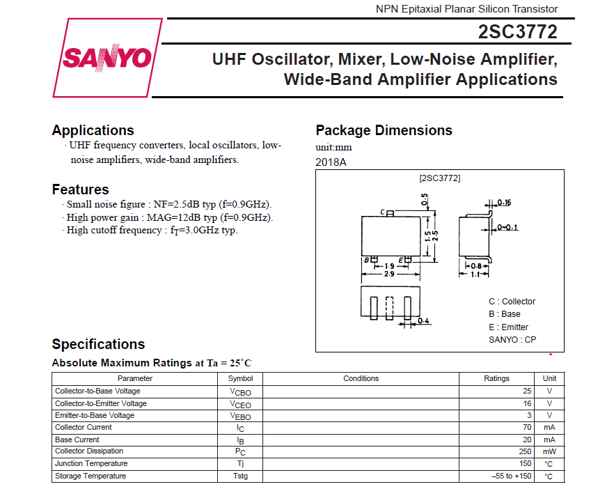

HF Transistor 2SC3772 Ersatz ?
Gast #4886337
in meiner Handfunke IC32e ist der Eingangstransistor 2SC3772 gestorben.
Limiter Dioden usw. sind O.K. habe schon einen anderen Transistor
eingebaut spielt aber deutlich schlechter.
Suche einen Ersatztyp für den originalen 2SC3772.
Der 2SC3772 hat gute S-Parameter wie ich im Datenblatt gesehen habe.
Der Transistor ist als Eingangstransistor im VHF Band 2m (145MHz).
Gruß Sascha
René H. schrieb:
> Axel R. schrieb:
>> BFR93A macht "nur" 30mA Kollektorstrom, reicht evtl.?
> Der 2SC3772 macht 670mA :). Ich denke nicht, dass 30mA reichen. Aus
> irgendeinem Grund wird der verbaut worden sein. Und nur die S Parameter
> werden es nicht sein.
> Grüsse,
> René
Bist Du auf der Tastatur ausgerutsch ;)?
70mA sind zwar immernoch mehr als das doppelte von 30mA, aber 670mA?
Ich habe jetzt nicht die Überahnung von der Materie, aber werden
Eingangstransistoren mit solch hohem Kollektorstrom betrieben, kann man
ja mal nachmessen. Tät mich interessieren...

also ich probier mal folgende Typen aus:
BFU610F
BFP450
BFR540
mal schaun was man adaptiert bekommt.
Die Arbeitsströme Ic lassen sich ja anpassen.
Gruß Sascha
also der BFP450 spielt wie eine Rackete musste zwar an der Basis noch
51nH zum anpassen in SMD 0603 einbauen aber der Gewinn im 2m Band sind
gute 25dB.
Das Rauschen hält sich in Grenzen. Das Gerät empfängt rauschfrei noch
bei -138 dBm. Allerdings braucht man einen Emitter
Degenerationswiderstand mit ca. 22 Ohm, für besseren IP3 und gegen
parasitäre Schwinger.
Gruß Sascha
(PS. Die Transistoren sind viel zu gut, man muss die Verstärkung sogar
stark runterdrücken.)
Ja, eigentlich muss man bei so einem Transistor schon aufpassen
dass man nicht versehentlich einen Oszillator baut.
Aber vermutlich hast du schon irgendwo im GHz-Bereich eine
"Linie" die nicht von aussen kommt.
Vorsicht: Uce max = 4.5 Volt.
nein der BFP450 Schwingt nicht, ansonsten muss man halt an der Basis
noch einen kleinen Widerstand (100 Ohm) setzen.
Klar die Spannung Uce ist deutlich kleiner.
Habe es mit dem Netzwerkanalyzer bis 6GHz betrachtet, war nichts zu
sehen.
Aber der BFP405 ist wirklich nur für Oszillatoren geeignet. Das Teil ist
so extrem, damit bin ich nicht klar gekommen. Zumindest nicht bei
Frequenzen unter 1 GHz.
Den BFP405 müsste man eigentlich sehr gut für Rauschquellen nutzen
können.
Gruß Sascha
