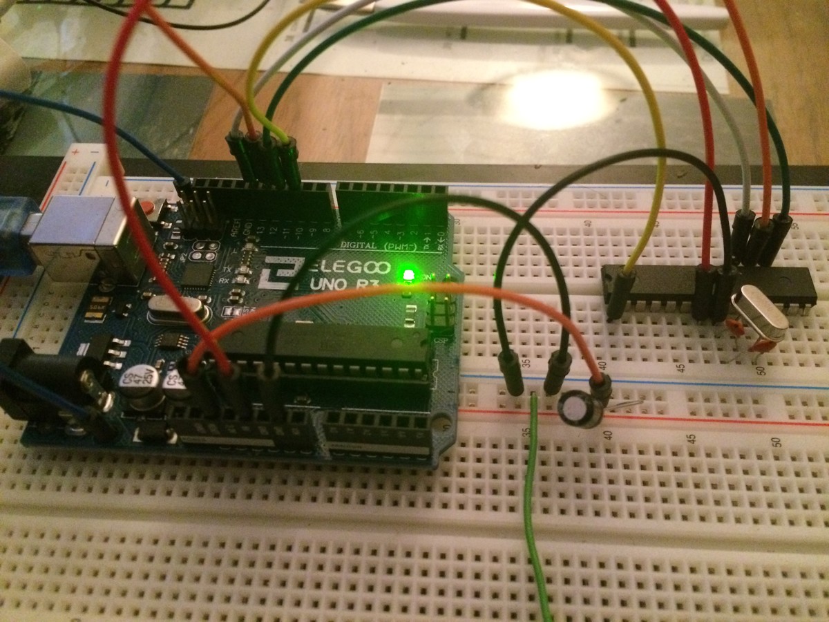

von Klaus V. (klausvalse)
tommy schrieb:
> Hallo Klaus,
> da sollten je ein 100nF Keramik-Vielschicht von Vcc nach GND
> und von AVcc nach GND.
> Wie Patrick schon schrieb wären Schaltbild und Foto hilfreich.
Hallo Leute! Hallo Tommy!
Hier ist mein Steckbrett-Aufbau. Ich hoffe die Verkabelung ist halbwegs
ersichtlich. Bis jetzt habe ich es nicht geschafft ein Programm
hochzuladen. Es ist wie verhext. Hab es n
un auch mit zwei anderen 328ern probiert - nichts. Das höchste der
Gefühle ist dass er bis zu 6% schreibt, wobei er 100% lesen kann. Dann
bricht der Programmer ab (siehe oben).
Hat irgendjemand eine Idee. Ich komm gar nicht mehr weiter, da ich nicht
mal mehr ein LED-Blinkprogramm mehr flashen kann.
LG, Klaus

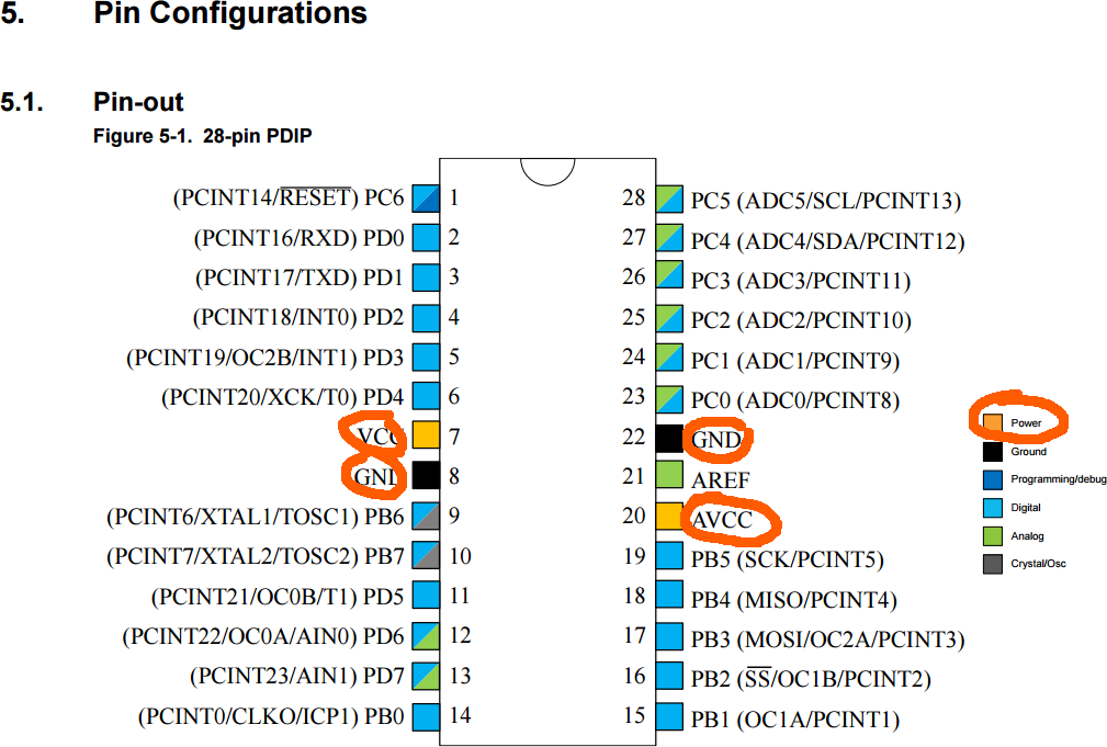

von Einer K. (Gast)
Da fehlen noch einmal Vcc und GND!
Und die beiden Kerkos an den Versorgungpins.
Okay. Werd ich beim nächsten Spinner probieren. Interessanterweise
funktioniert es jetzt wieder. Ich hab das ArduinoISP Programm noch
einmal draufgespielt und nun kann ich auf einmal wieder flashen. Der
Witz ist: das hab ich schon einmal gemacht und erst jetzt hat es was
gebracht. Somit kann daraus leider keine Erkenntnis gewonnen werden.
Danke für die Hilfe, vielleicht erwecke ich ja den Thread wieder mal zum
Leben, wenn sich der 328er wieder mal entscheiden sollte, dass er nicht
mehr funktionieren mag...

von tommy (Gast)
Klaus V. schrieb:
> Das höchste der
Weil ihm dann die Luft... ääähhh Spannung ausgeht, weil ihm immer noch
die Abblockkondensatoren fehlen.
Doch!
Und zwar die Erkenntnis, dass es ohne Abblockkondensatoren funktionieren
kann, aber nicht immer zuverlässig.

von Karl M. (Gast)
Guten Morgen,
wurde schon die Vcc, Gnd Verbindung komplett, für Port C usw.,
hergestellt ?
