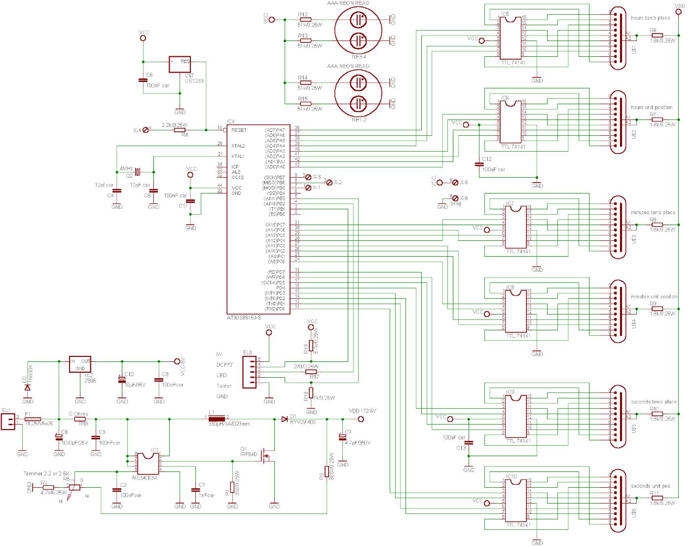

Hallöchen liebe Community,
vor kurzem habe ich mir ein paar Nixies gegönnt und will jetzt eine Uhr
mit diesen bauen. So weit, so gut. Ich habe im Netz auch nen schönen
Schaltplan gefunden, wo der AT90S8515 die Nixietreiber mit Hilfe eines
DCF77 Moduls ansteuern soll. Allerdings habe ich jetzt das Problem, dass
ich überhaupt keine Ahnung habe, wie ich das Teil richtig an meinem PC
anschließen kann, sodass ich den AT90S8515 flashen kann. In der
Schaltung, die ich benutze sind hierfür die PINs 9, 8 und 7 vorgesehen.
Am liebsten würde ich den Controller schon im verbauten zustand
programmieren, ist das möglich und wenn ja, wie? :D
Gruß, Flexplays
In deinem Fall musst du auf jeden Fall den Resetbaustein abtrennbar
machen, denn ein Programmieren ist nur möglich, wenn der Programmer
Zugriff auf Reset am Controller hat.
Du wirst ausserdem einen Programmer brauchen. Das kann ein billiger
USB-ASP sein:
http://www.fischl.de/usbasp/
oder ein Chinanachbau, es kann auch ein Original Atmel AVRISP MkII sein,
oder eben wieder ein Nachbau:
http://www.atmel.com/tools/avrispmkii.aspx
Den Diamex gibt es z.B. bei Reichelt:
http://www.reichelt.de/?ACTION=3;ARTICLE=110345
Leider unterstützt Flip keinen Parallelport mehr sonst bräuchtest du nur
ein paar Drähte.
Evtl. findet sich hier auch jemand, der dir dein altes Schlachtschiff
programmiert - der AT90S8515 ist schon ein sehr, sehr alter MC.

Ahh, danke für die Antwort :). Auf dem Schaltplan ist für den Reset PIN
bereits ein Anschluss eingezeichnet, könnte man das dann so lassen,
sodass ich den Reset Baustein nicht abnehmen muss?
Somit müsste man dann letztendlich nur vier Kabel anbringen, oder
täusche ich mich da? Und welchen PIN muss man an welchen PIN im
Controller anschließen?
Der Fischl Programmer dürfte eigentlich genau richtig sein, der würde
den AT90S8515 auch unterstützen ;).
