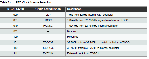

ich habe hier einen ATxmega64D3 und möchte mit dem RTC möglichst genau
einmal pro sekunde einen Interrupt auslösen.
Ich möchtre den internen 32,768kHz Oscillator verwenden.
Laut Datenblatt kann man entweder 1kHz Clk von der internen ULP,
oder 1024Hz vom internen 32,768kHz Oscillator mit prescaler,
oder direkt 32,768kHz benutzen.
Ich möchte gerne die 32,768kHz benutzen, damit ich mit dem richtigen
Zählerwert für die Counter Periode auf möglichst genau 1s komme.
Ich konnte bei mir aber folgendes Verhalten beobachten:
benutze ich die 1kHz von der ULP muss ich die Zähler periode auf
irgendwas um 1000 stellen damit der Interrupt ca. 1x pro sekunde kommt
(viel zu ungenau).
Benutze ich die die 1,024kHz von dem 32,768kHz OSC muss ich die
Zählerperiode auf 1022 stellen und bekomme einen intterupt alle 1,0001
Sekunden. Das weicht auf dauer zu weit ab.
Benutze ich die 32,768kHz direkt müsste ja eigentlich theoretisch eine
Zählerperiode von 32767 zu den gewünschten Ergebnis führen (und würde
genügend spielraum bieten zur feinjustierung). Praktisch muss ich eine
Zählerperiode von 944 einstellen und bekomme dann ca. 1s, ungenauer als
mit 1,024kHz.

Also von 32,768 kHz kommen 1024 Hz. Nach Adam Riese braucht man
die nur durch 1024 (2^10) zu teilen, um 1 Hz = 1 Takt pro
Sekunde zu erhalten.
Das wäre hochgenau, WENN die internen 32,768 kHz genau wären...

Ich glaube wir reden aneinander vorbei.
ich versuche lediglich wie in der Tabelle beschrieben den Zähler mit
32,768kHz zählen zu lassen. Er zählt aber mit 945Hz.
Dass der interne OSC ungenau ist weiss ich.
