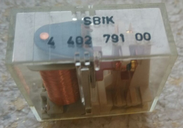

Hallo
Ich hab ein paar alte Relais gefunden, welche fast nicht beschriftet
sind. Jedenfalls habe ich keine Ahnung, was man mit denen schalten kann.
Der DC-Widerstand der Spule liegt bei 440 Ohm. Mit daraus geschätzten
12V Spulenspannung schalten sie auch.
Die einzige Information auf den Relais scheint die Nummer zu sein. Über
SBIK als Hersteller findet man so gut wie nichts.
4 402 791 00 2x Öffner
4 402 801 00 1x Wechsler
4 402 729 00 2x Wechsler
4 402 707 00 1x Wechsler mit verstärkten Kontakten
Eigentlich sollte man annehmen, dass es eine Liste gibt. Aber ich
schätze das war noch vor dem Internet.
#4887124
Das sind Schiele Relais, die auf den Industriemodulen (z.B. Timer,
Taktgeber, Motorüberwachung, Zeitrelais, Einschaltwischrelais...)
verbaut wurden.
Ich habe noch etliche (komplett)-Geräte hier, Und die Belastung ist
aufgedruckt: 6A AC 250V.
Noch ein Hinweis, die Teile sind wirklich gut und haben lange
Nutzungsdauer. Ist halt sehr solide Industrieware.
Spulen spannung ist oft 13,2V, ein etwas krummer Wert. 25,4 V Typen sind
auch oft vertreten. Sind halt Sonderanforderungen, für die die Teile
gefertigt wurden.
Hoffe, das hilft Dir weiter.

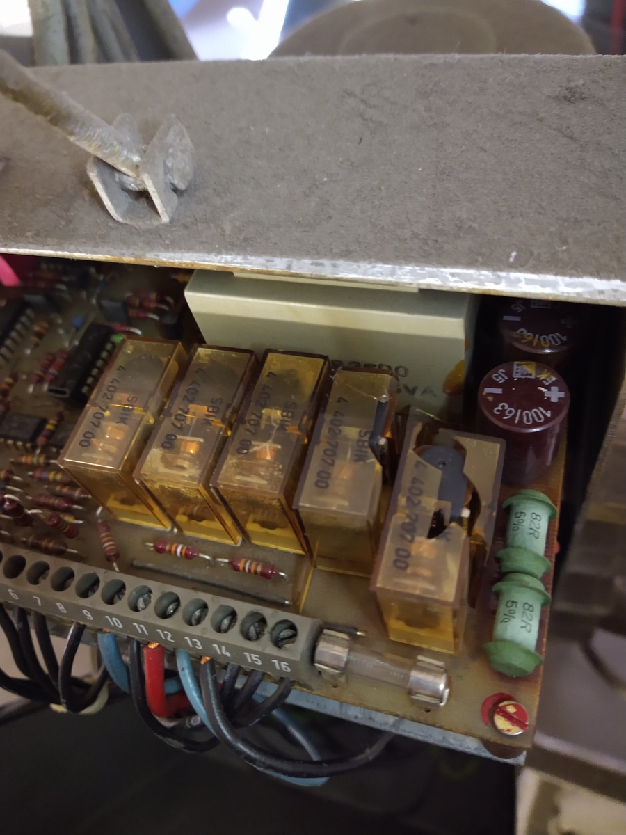

#7265659
dieser Eintrag ist schon etwas älter aber meine Frage würde gut dazu
passen.
Ein Bekannter hat eine alte Hebebühne von genau diesem Relais-Hersteller
und ich wollte fragen ob ihr vielleicht wisst welche Alternativ-Type ich
für dieses Relais verwenden könnte oder ob jemand irgendwelche Infos
dazu hätte:
Ich möchte diese Hebebühne reparieren daher die Frage nach den passenden
Relais. Relais gibt es ja viele, aber ich bräuchte halt die passenden
damit ich die wieder in die gleiche Platine einlöten kann.
Ich wäre für jegliche Informationen sehr dankbar!
Liebe Grüße
Gerald

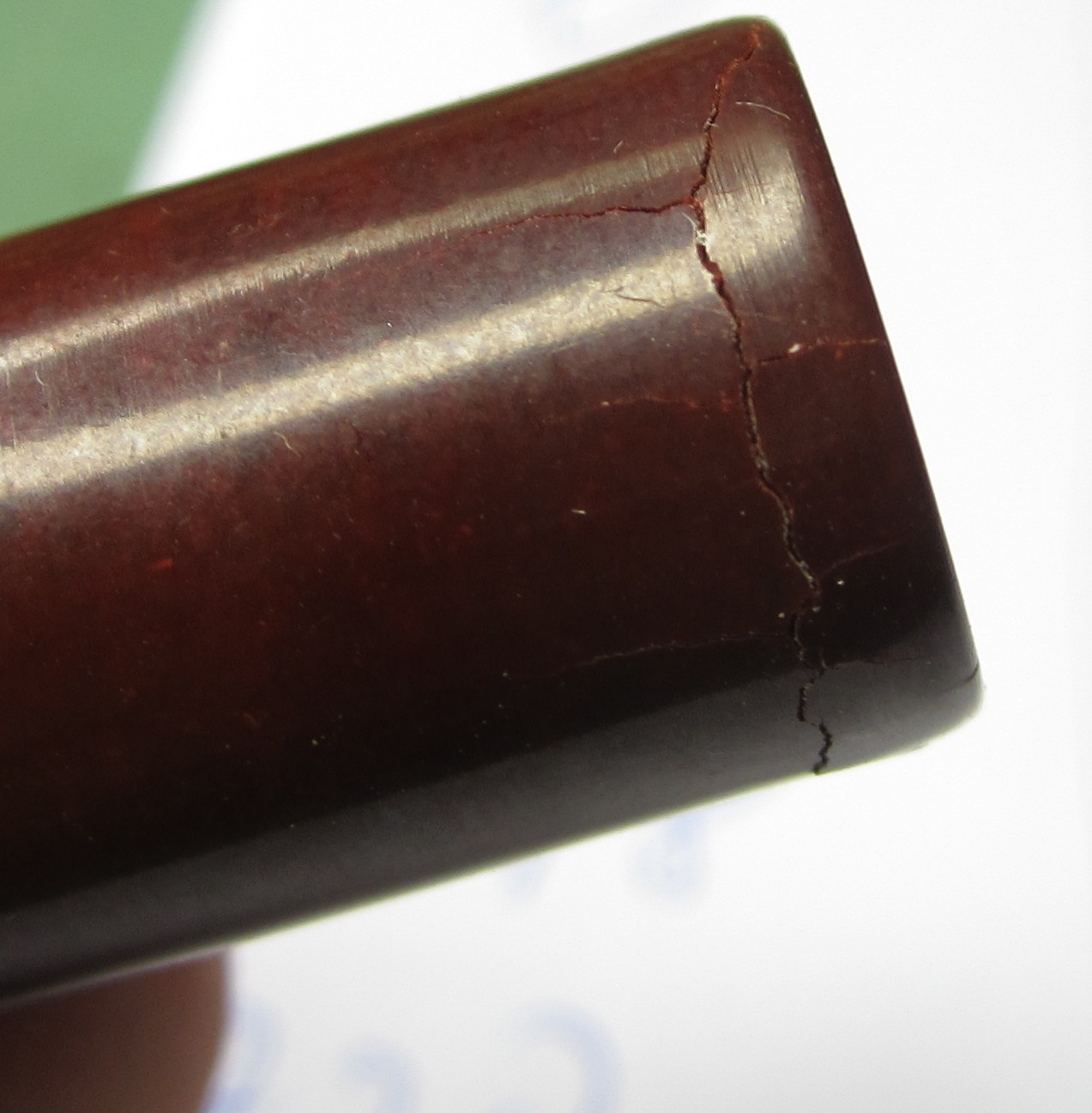

#7265737
MaWin schrieb:
> Erst einmal solltest du dir das Bild anschauen.
MaWin meint damit, Du solltest erstmal die defekten Kappen und Teile der
Kappe aus dem Kontaktsatz entfernen, bevor Du planlos Teile tauscht.
Da Du kaum Ersatz bekommen wirst, wäre es sinnvoll bei allen Relais die
Kontaktsätze optisch zu kontrollieren und die Kontakte zu reinigen.
#7266788
tippe auch auf die Roederstein Elkos.
Relais würde ich nicht tauschen wenn die Kontakte nicht verbrannt sind.
Einfach die Kappe wieder reparieren, notfalls mit Isolierband - ist ja
nur Staubschutz oder von mir aus auch Berührschutz.
Wobei man überlegen muss (Sicherheitstechnisch - Haftungsgründe) ob man
an einer Steuerung für eine Hebebühne überhaupt was machen möchte..
#7267366
Die Relaisabmessungen/Beschaltung waren bei vielen Herstellern wegen der
Austauschbarkeit gleich, es gab ja auch Stecksockel dafür.
Bei unbekannten Relais muß man nur auf die Kontaktgröße und den
Spulenwiderstand achten. Anzugs- und Abfall-Spannung können leicht
ermittelt werden, die Ströme auch.
Für kritische Anwendungen kann man unbenutzte Kontaktsätze parallel
schalten, auch nachträglich mit Draht. Das verringert die Ausfallquote
beträchtlich.
#7269580
erstmal vielen Dank für eure Infos/Tipps und Erfahrungen, das schätze
ich sehr!
Ich dachte mir ich tausche die Relais damit diese wieder länger halten
da ich gesehen habe dass die Kontakte von 1-2 Relais hängen blieben und
nur durch klopfen wieder in die Ursprungsposition zurück kamen. Und da
Relais auch altern hätte ich angenommen dass es das zukunftssicherste
wäre diese zu tauschen.
Wusste nicht dass es so schwierig ist, Datenblätter mit Maßzeichnung von
diesen Typen zu bekommen.
Ich konnte die Platine noch nicht ausbauen, daher wollte ich vorher
fragen ob jemand vielleicht weiß welche Alternativen es dazu gäben
könnte.
Aber so wie es aussieht werde ich die Platine ausbauen und die Relais
abmessen.
Zu den Kondensatoren:
Sind dies Folienkondensatoren? Oder doch ELKOS?
Welche Alternativen könnte ich verwenden? Hat jemand einen Rat für mich?
Vielen herzlichen Dank!
#7269613
Elektrisch sehen die Kontakte noch gut aus. Aber nach den zersplitterten
Kappen zu urteilen, müssen da enorme Kräfte gewütet haben.
Das Hängenbleiben wird wohl eher an Kappensplittern oder mechanischer
Verformung liegen.
Beim Austausch darauf achten, daß wieder Hochstromkontakte verwendet
werden.
