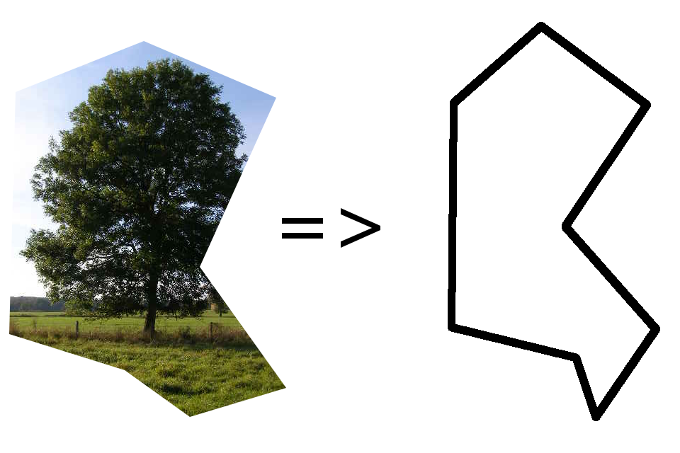

ich habe ein Polygon, dass ich über ein Foto legen will (siehe linke
Seite im Anhang). Im zweiten Schritt will ich das Polygon "verzerren",
d.h. die Positionen der Eckpunkte des Polygons verändern, so dass ein
neues Polygon entsteht (siehe rechte Seite im Anahng). Ich suche nun
einen Algorithmus, mit der man das darunter liegende Foto "mit
verzerren" oder "interpolieren" kann. Idealerweise sollen keine
Informationen verloren gehen, sondern nur verschoben werden.
Mir ist klar, dass das eine nicht besonders genau Aufgabenstellung ist,
aber ich hoffe, dass jemand ein bisschen was von diesem Thema versteht.

Nach einigen Sekunden Nachdenken, scheint mir, dass es mehrere
Definition von Verzerrungen, gegeben durch die Verschiebung der
Eckpunkte eines Polygons geben kann. Siehst Du das auch so?
Das simpelste wäre umschreibende Rechtecke zu nehmen und dazwischen eine
affine Transformation auszuführen.
Jedenfalls würde ich für die Implementierung sowas wie OpenCV in
Betracht ziehen.

Nach weiterem Nachdenken fallen mir nur Interpretationen Deiner
Beschreibung ein, die zu einem verwaschenen, unscharfen Bild führen
würden. Das mag unvermeidbar sein; ich kann es im Moment nicht sagen.
Vielleicht würde es helfen, wenn Du erklärst, wozu das Ganze gut sein
soll.
Warum ein Polygon im Ausgangsbild? Warum ein (verändertes
ursprüngliches) Polygon um die Verzerrung zu definieren?

Nehmen wir mal das obere Eck, das wird ein Stück nach oben gezogen. Klar
ist: Der Eckpunkt bekommt die neue Position, und die Punkte auf den
Verbindungsgeraden zu den benachbarten Eckpunkten sind zu interpolieren.
Aber: wie weit in das Bild hinein soll sich die Deformation erstrecken?
20 %? oder bis zur Mitte? Oder bis zur anderen Seite? Das erscheint mir
schon ziemlich willkürlich, und noch viel willkürlicher wird es sein,
wie die Deformation durch versetzte Ecken zu einer Gesamttransformation
kombiniert wird.
Vielleicht führt eine Simulation zum Ziel, die davon ausgeht, dass das
Bild aus Gummi besteht in der ursprünglichen Form, der an den neuen
Eckpunkten aufgespannt wird. Also man schneidet sich eine Gummifolie wie
die Ursprungsform und pinnt die mit Stecknadeln an den neuen Eckpunkten
fest. Aber erstens ist das auch ziemlich aufwendig und zweitens ist
überhaupt nicht gesagt dass das Ergebnis dem TO gefällt.

Gute Idee. Das gibts nämlich fertich als 3D Modeling Programm -
beispielsweise Blender.
Man macht zuerst das Ausgangs-Polygon und eine 1:1 Abbildung auf die
Texturkoordinaten (UV-Mapping).
Dann zieht man die (3D) Koordinaten des Poligons einfach in ihre neue
Position. Die Textur wird dadurch passend verzerrt.
Gimp kennt sowas als "Käfig Transformation" auf Deutsch.
