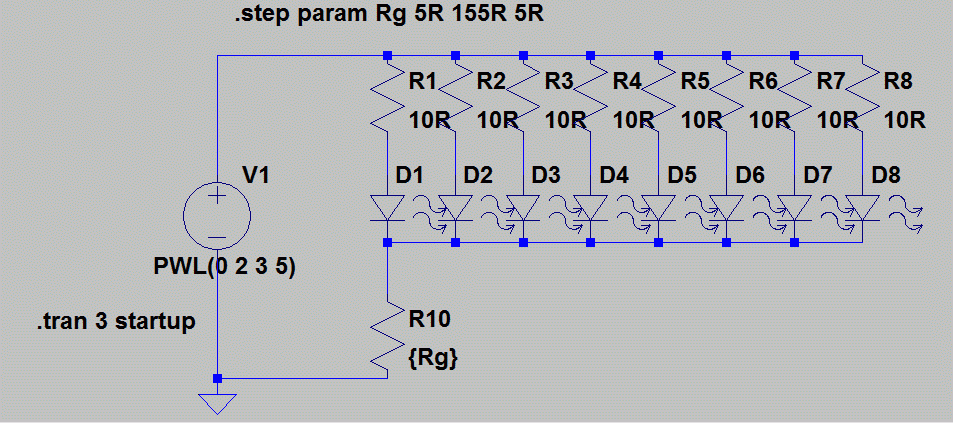

Ich peil's grad nich und brauch mal n Denkanstoß.
Schaltung siehe Bild
Zweck: optische Anzeige einer 8bit breiten Eingabe, die Dip-Schalter hab
ich in der aufgemalten Schaltung einfach mal weggelassen, möge man sich
vor R1..R8 denken. Die Ausgänge zum Bus ebenfalls.
R10 sei ein Poti, ich hab hier zu Simulationszwecken einen normalen R
genommen.
D1..D8 seien stinknormale
https://www.reichelt.de/LEDs-3-mm/LED-3MM-RT/3/index.html?ACTION=3&LA=2&ARTICLE=10228&GROUPID=3018&artnr=LED+3MM+RT&SEARCH=%252A
rote 3mm-LED mit 20mA.
V1 wird variieren zwischen 2V und 5V, nicht beinflussbar.
Ich möchte die helligkeit der LEDs gleichmäßig für alle nachjustieren
können, was wiederum von der nicht beinflussbaren U(V1) abhängig ist.
Ist V1 also grad nur 2V muss ich R10 verringern, damit die LEDs
einheitlich halbwegs hell sind. Ist V1 5V vice versa. Auch brauche ich
die Anzeige nicht immer auf Vollleistung, dann möchte ich entsprechend
drosseln können.
Ich möchte die LEDs in einem Bereich von 3..5mA (kaum leuchtend) bis
20mA (100% Leuchtkraft) regeln können. Für ganz aus kann ich dann noch
einen extra Schalter nach R10 einsetzen.
Je nach Schalterstellung fliesst ein unterschiedlich hoher Strom durch
R10, nämlich U(V1)/(n*I(Dn)).
Frage: Wie hoch müssen R1..R8 bzw. R10 sein?
pro LED ergibt sich ein Wertebereich für Rn=f(V1,Dn) von:
2V/20mA = 100R
5V/3mA = 1667R
Aber wie komme ich auf R10 bei einer Last von n*Rn (n=0..8)?
Ich peils grad nich.
p.s. Das is keine Hausaufgabe, das is ne praktische Frage.
von Joe F. (easylife)
Mit einem Poti funktioniert das nicht. Je nachdem wie viele LEDs an sind
müsste sich die Potistellung ja ändern.
Ersetze das Poti durch einen Transistor, regle die Helligkeit mit PWM
(z.B. mit einem NE555). Jede LED sollte dann einen Vorwiderstand von ca.
100 Ohm bekommen.
Allerdings wird es ein Problem geben bei Spannungen unter 3V. Die LED
hat eine Forward-Spannung von 1.7...2.8V.

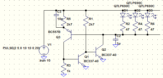

von THOR (Gast)
Mach aus R10 ne Stromsenke, aufgebaut aus Poti, NPN und
Emitterwiderstand. Der Emitterwiderstand kann sehr klein werden und
notfalls auch weggelassen werden.
Die Helligkeit der LEDs variiert dann allerdings mit der Anzahl der
gerade leuchtenden LEDs, aber einfache Schaltungen haben halt Nachteile.
Leuchtkraft drosseln kannst du sehr einfach, indem du der Basis vom BJT
Strom wegziehst.
Dimensionierung so, dass eine einzelne LED ihren Maximalstrom gerade so
unterschreitet.

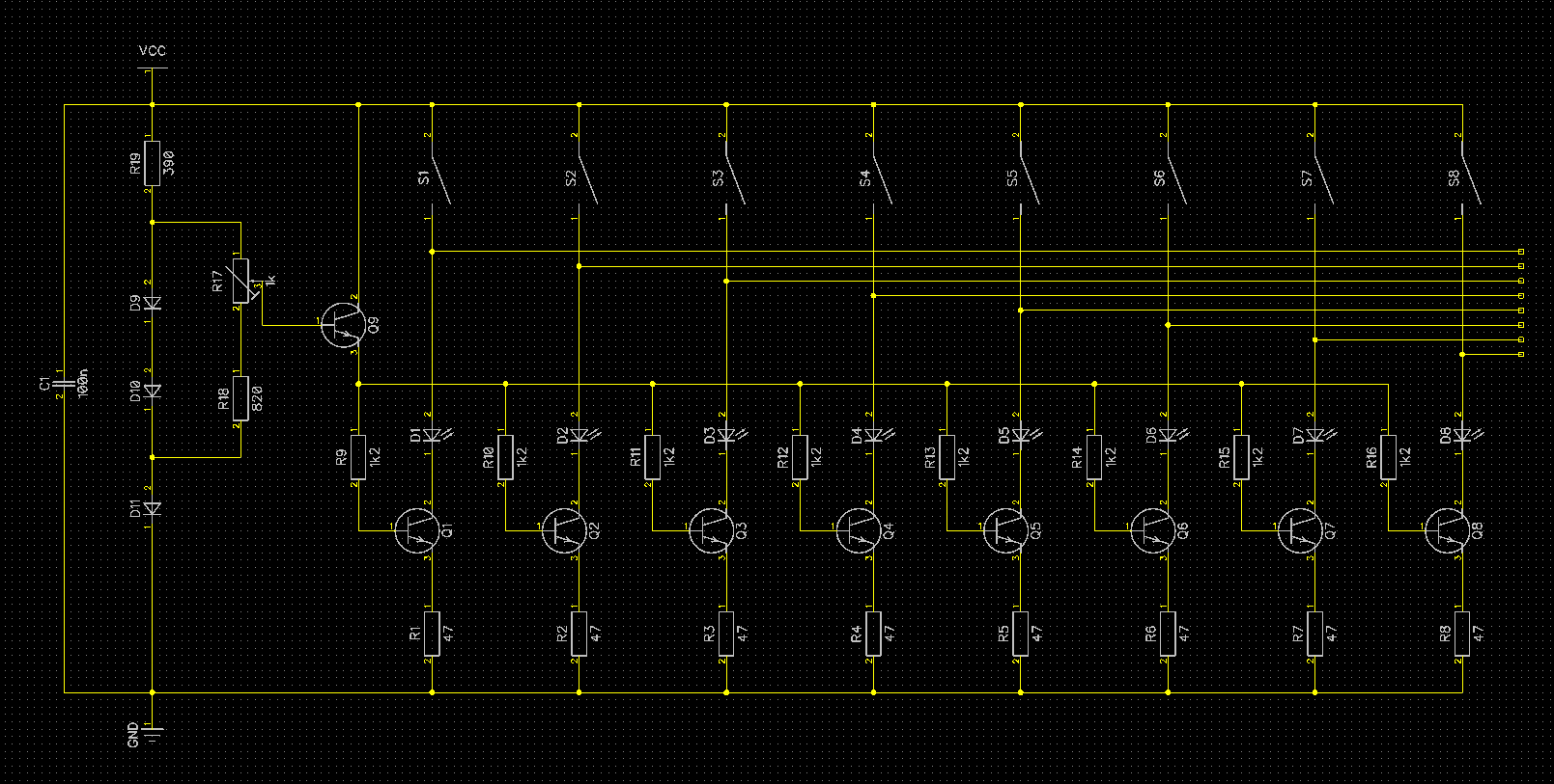

Hast du da mal ne kleine Skizze, bitte?

von Der Andere (Gast)
> Emitterwiderstand.
Und was soll das bringen? Dann werden die Leds immer noch
unterschiedlich hell je nachdem ob eine oder mehrere Leuchten.
Wenn als leuchten idet der Strom pro Led gerade mal 1/8.

von Mike B. (mike_b97) Benutzerseite
mit ltSpice (obige Schaltung) habe ich das nun händisch simuliert
Bei R1..8 trage ich jeweils 5R ein und für R10 ergibt sich ein
Minimalwert von 8R, wenn alle LEDs auf EIN stehen. Dann ergibst sich der
I(R10) von 160mA bzw. knapp 20mA pro LED.
Als LED habe ich eine NSCW100 eingetragen, sehr viel Auswahl hat ltSpice
da nicht, die sind mit 30mA angegeben.
Für das Poti würde ich somit ein logarithmisches 1k nehmen. Aber 3,20€
bei reichelt für so einen Popelkram, grpmh...
Dass 5 und 8 Ohm nicht richtig sein kann rechnet bei mir der Bauch.
Simulationen bei niedriger Spannung mit der unpassenden LED (Vf) sind
für den Ar*ch.
Mike B. schrieb:
> mach vor, das is zu einfach für n Controller :D
Na denn...
Eins noch.
Wenn du deine Schaltung so auslegst, daß: bei 2V 20mA fliessen können
dann ist dir hoffentlich klar, daß wenn du die Schaltung dann
versehentlich an 5V anschliesst deine Leds nur noch ein kurzes
Aufblitzen erzeugen. Gerne kombiniert mit einem akustischen "Knacks".
Es entsteht dann meistens ein Nimmer-Gatter.
Das wäre der eine Vorteil von Thors Vorschlag. Abgesehen davon, daß der
aber erst bei einer Eingangsspannung von ca 3V funktioniert, was als
Minimum Eingangsspannung es auch für dich deutlich einfacher machen
würde.
> für den Ar*ch.
ich simuliere i.M. nur den Bereich 3..5V
Deswegen sollte vor jedem Einschalten von V1 immer erst R10 voll
zugemacht und dann runtergeregelt werden.
Das kommt dann in die Bedienungsanleitung auf Seite 3.
Komm, mal ganz ehrlich, diese Lösung ist einfach sehr schlecht.
Es gibt jede Menge fertige und mit wenigen Zusatzbauteilen zu
betreibende ICs für solche "Probleme", und dann leuchten alle LEDs immer
gleich hell und zwar unabhängig von der Versorgungsspannung und
unabhängig davon, wie viele LEDs gleichzeitig leuchten.
Manfred schrieb:
> Wer LED plus Vorwiderstand simulieren muss, sollte sich dringend ein
> anderes Hobby suchen.
es war zu spät zum Denken gestern abend

von Martin S. (led_martin)
Falls einen die Löterei nicht schreckt, kann man es auch wie in der
angehängten Schaltung machen. Es sind zwar viele Bauteile, aber nichts
Teures oder Exotisches. Jede LED hat ihre eigene Stromquelle, das Poti
gibt den Strom-Sollwert für alle vor. So ist das sogar einigermaßen
unabhängig von der Betriebsspannung, 3V sollten es aber schon mindestens
sein. Eine kleine Abhängigkeit von der Anzahl der leuchtenden LEDs
bleibt, da bei den Stromquellen der ausgeschalteten LEDs die Basis
heruntergezogen wird.
Mit freundlichen Grüßen - Martin
8-|
heiliges Kanonenrohr
das wird ja immer komplizierter
aber sieht verdammt gut aus
