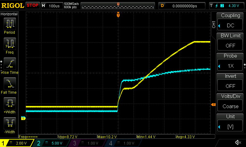

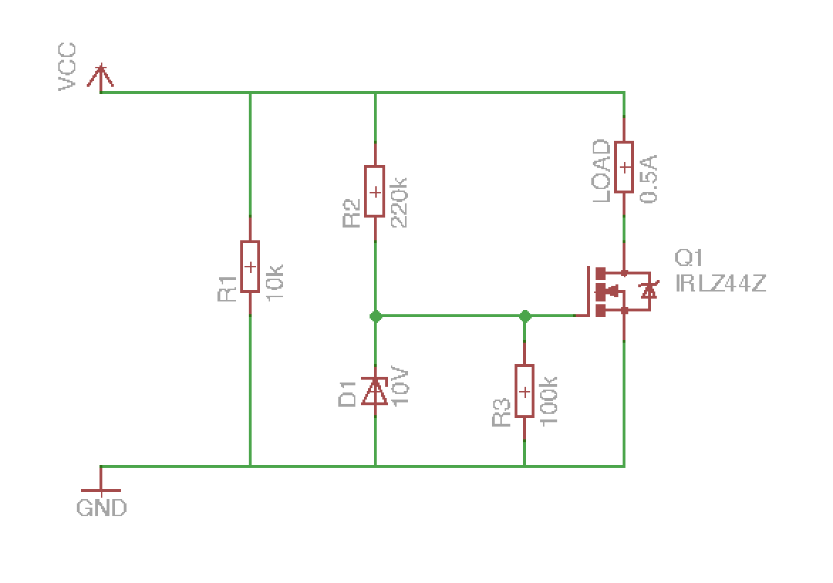

So, Schritt 1: Mit angehängter Schaltung bekomme ich das alte Macbook Netzteil zum Durchschalten und kann einen 12V LED Spot damit betreiben. Ja, der muss jetzt mal kurz 20V aushalten, brauchte auf die Schnelle grad was, das 0,5-1A konsumiert. Die R1 10k triggern das Hochschalten der Spannung des Netzteils von 3V "Idle" auf 20V. Sh. Rigol-Screenshot, blaue Kurve. Die Z-Ziode sorgt dafür, dass die Spannung am Gate im legalen Bereich bleibt, die 220k Widerstand verzögern das Durchschalten des MOSFET, damit das Netzteil auch durchschaltet. Geht das zu schnell mag das nämlich nicht. Rigol-Screenshot, gelbe Kurve = Gate-Spannung, eine halbe Sekunde bis die 10V erreicht sind. Der MOSFET ist übrigens real ein IRLU024N, hab ich nur in Eagle grad nicht. Damit kann ich jetzt meinen USB-C Power Distribution Chip versorgen. Leider ist mein Dev-Board dafür noch nicht angekommen.
