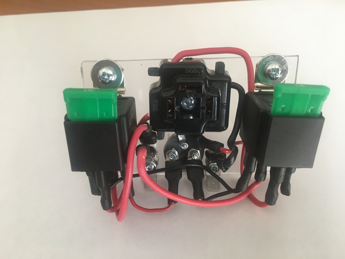

ich habe einen Fiat 500 BJ 68.
Bedingt durch das Alter der Leitungen und Schalter ist das
Scheinwerferlicht eher trübe, wie ein Teelicht.
Ich habe mir die beigefügte Relaisschaltung gebastelt, die direkt auf
die Bilux-Birne aufgesteckt wird.
Die Stromversorgung für die Bilux-Birnen  kommt direkt auf kurzen Weg
von der Batterie.
Die Relais werden über den normalen Lichtschalter geschaltet.
Jetzt habe wieder hervorragendes Licht.

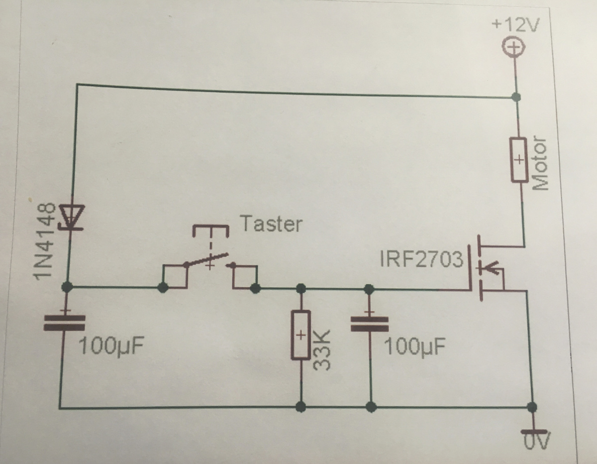

In einem alten Thread von 2007 habe ich die beigefügte Schaltung von
Michael Oberberg gefunden.
Da kam mir die Idee, die Relais durch Mosfet zu ersetzen. Dadurch würde
mein Modul weniger klobig.
Die Schaltung (Mosfet_Switch.png ) die weiter oben erwähnt wurde scheint
mir ein gute Grundlage.
Vielleicht kann mir jemand helfen die Schaltung an mein Bedürfnis
anzupassen.
Die Bilux-Birnen haben 12 Volt und 60/55 Watt.
Ist der in der Schaltung verwendete Mosfet passend, wenn nicht welcher
wäre geeignet?
Die Zeitverzögerung brauche ich natürlich auch nicht, damit würde der
Widerstand 33K und der Kondensator 100mF entfallen. Richtig?
Vielleicht postest du an dieser Stelle lieber den Link auf den
Threadartikel, aus dem das ist.  Du hast hier nämlich nur das
Vorschaubild wiedergegeben, und das ist schlicht unleserlich.
Wichtig für deine gewünschte Funktion ist noch die Frage, ob der
originale Schalter deiner Lampen in der Plus- oder Minusleitung
liegt (vermutlich ersteres).

Bleibe beim Relais, der MOSFET ist nicht betriebssicher. Erstens ist das
Gate nicht gegen Überspannung geschützt, zweitens müsste der MOSFET
nicht bloss die 5A sondern den Einschaltstrom von ca. 50A aushalten und
drittens geht bei Kurzschluss nicht die Sicherung kaputt sondern
trotzdem der MOSFET.

Der Schaltplan ist so klein, den kriege ich auch mit Draufklicken und
Vergrößern nicht augenfreundlich.
Was sollen 100µ am Gate vom FET? Ausdimmen willst du doch nicht, oder?
Durch den bei der Entladung des Kondensators auftretenden Analogbetrieb
des FETs wird dieser doch nur nunnötig thermisch belastet. Ein paar
Nano, damit sich das Gate nicht irgendwo was als Antenne einfängt,
langen doch.

Die Biluxlampe im Auto ist allerdings fest auf Masse gelegt, und daran
wirst du auch nichts ändern wollen.
Du musst also die Plusleitung schalten und dafür gibt es mittlerweise
robuste Highside Switches wie z.B. den BTS550 oder BTS555. Die sind für
rauhe Umgebung gedacht und werden in Autos oft eingesetzt.
Abenteuerliche Naturen könnten auch einen P-Kanal MOSFet einbauen, aber
der ist weder gegen Kurzschluss geschützt, noch gegen lustige
Spannungspitzen aus der alten Lichtmaschine.
ok, Vorschlag:
pro Faden zwei IRF4905 parallel
Davor einen NPN gegen Masse, einen 1K-Widerstand gegen Plus.
Kleiner Lastwiderstand, damit dein Lichtschalter nicht "einrostet".
So hab ich das bei mir gebaut.
Nachdem mir der erste BC547 kaputt ging, habe ich den linken Teil der
Schaltung bei mir nachergänzt ( R6,R7, Diode usw.)
> wäre geeignet?
Wenn die Schaltung in ein Auto oder Motorrad soll, dann nimm statt
einzelner MOSFETs lieber integrierte Highside-Treiber. Siemens BTS436,
BTS442 oder ähnliche. Die sind kurzschluß- und übertemperaturfest und
kommen mit transienten Überspannungen besser klar. Bei
Einzeltransistoren musst Du einiges an Schutzbeschaltung vorsehen, das
ist aufwendiger.

So isses. MOSFETs müssen im 'versauten' KFZ-Netz eine vernünftige
Schutzbeschaltung haben. Oder gleich einen BTS nehmen, der hat das
bereits intus.

Harro S. schrieb:
> Der Andere schrieb:
>> Hoffentlich mir einer ordentlichen Sicherung.
> Hi,
> wie Du auf dem Foto sehen kannst, verwende ich Relais mit Sicherung.
> Das Plus von der Batterie ist "scheuersicher" verlegt.
> Gruß Harro
Und was nutzt dir die Sicherung am Relais, wenn das Kabel, was vom +Pol
der Batterie kommt, von deinem Konstrukt abfällt und mit Masse, z.B. dem
Motor Kontakt bekommt???

batman schrieb:
> Und den FET willst du permanent, auch beim Parken, unter Spannung
> lassen? Mutig, mutig.
Was ist denn daran mutig?
Ein MOSFET mit Ugs=0V ist nun mal nicht leitend, ob da jetzt an
Drain Spannung anliegt oder nicht. Dafür wurde er geschaffen.
Im übrigen würde ich an Drain kein Dauerplus anlegen, sondern
Plus nach dem Zündschloss. Das verhindet das Leersaugen der Batterie,
wenn man weggeht und vergisst, das Licht auszuschalten.
Vorausgesetzt, man zieht den Schlüssel ab und nimmt ihn mit.
Jaja, ich vergaß den Zweck der Schaltung mit dem 'Superplus'
um den Spannungsabfall über dem Kabelverhau zu eliminieren.
Also meinen letzten Abschnitt von 17:15 ignorieren.
Bleibt der N-MOSFET (möglichst >= 60V, Rdson <= 10 mOhm)
mit guter Schutzbeschaltung oder besser ProFET und Konsorten.
