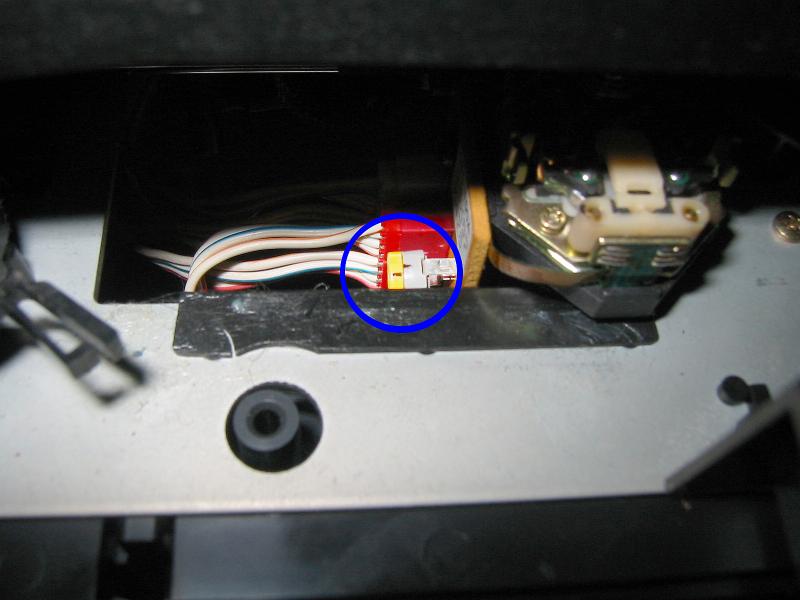

#4888338
Justiert zu werden braucht da eigentlich nix.
Da die Laserdioden statisch empfindlich sind, ist meistens irgendwo eine
Lötbrücka auf dem Pickup. Die mußt du auflöten, sonst gehts nicht.
Bist du dir denn sicher, daß der alte Pickup wirklich hin ist?
Vielleicht ist er ja nur zugeraucht. Zur not erst mal die Linse mit
Isopropanol und Wattestäbchen einbalsamieren.
Manchmal reicht auch schon ein manuelles nachjustieren des Stahl-Stroms.
Guckstu Anhang

#4889398
MM schrieb:
> Nach dem Einbau enfernen.
Genau.
Vor dem Einbau hätte man sie auch gleich ganz weg lassen können.
ESD-Ableitband ist zusätzlich ratsam.
Radio- und Fernsehtechniker schrieb:
> Bringt aus Erfahrung meist nichts, mit etwas glück läuft der Player dann
> nochmal für drei Monate.
Wenn man es vorsichtig genug macht, auch ein wenig länger.
Vor allem weiß man dann aber, dass es garantiert daran liegt.
Auf dem Bild zu sehen ist ein PickUp aus einem CD-Player von mir.
Ich habe noch 3 Ersatzpickups liegen, aber dieser spielt so nun schon
seit 5 Jahren.
Bei Geräten aus Raucherhaushalten kann es evtl. auch schon helfen, die
Linse mit einem Q-tip zu putzen.
Edit: Ach, steht ja auch in dem PDF
