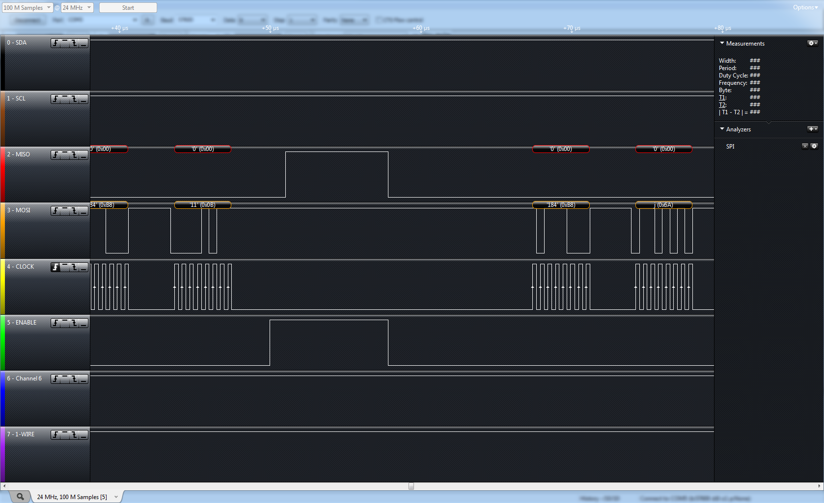

ich habe das Problem, das ich mit einem ATmega328p und einem RFM12BSP
Daten richtig empfange jedoch das Senden will nicht.
Den Code habe ich bei mehreren RFM12S im Einsatz und ohne Problem kann
ich senden und empfangen.
Sendecode:

Ich habe die SPI Kommunikation mitgeschnitten, alles wurde übertragen.
Wie könnte ich noch testen, ob mein rfm etwas sendet? Mit meinem
Testsystem, auch ein RFM im Einsatz, kann ich keine Daten empfangen.

von Matthias S. (mat-sche)
@ ALL,
sooo Fehler gefunden.
Auch wenn die Sendedaten richt per SPI an den RFM gesendet wurde, konnte
dieseer sie nicht verarbeiten. Der Grund war, dass sie zu schnell
gesendet wurden.
Gruß MAT
