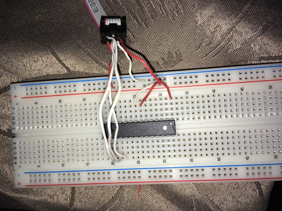

Nun habe ich den Atmega 8 auf ein Breadboard (Steckplatine) gesteckt die
Verbindungen mit den ISP-Programmer (natürlich habe ich auch alle
Schritte im Handbuch durchgeführt und in Gerätemanager wird mein
ISP-Programmer als solches erkannt und belegt den COM-Port 5) habe ich
auch gesteckt  (VCC,GND,MOSI,MISO,SCK,RESET). Nun weiß ich nicht wie ich
mein Hex-File auf den Mikrocontroller Flashen kann :O

EDIT: so sieht es gerade auf dem Breadboard aus (siehe Anhang) :D
(Firma: matzetronics)
Im Kleingedruckten steht AVRDUDE - die eierlegende Wollmilchsau für
nahezu alle Programmer, die es so in der AVR-Welt gibt.
http://www.nongnu.org/avrdude/
avrdude wird am besten mit einem Batchfile gestartet, in dem die
Optionen für den Programmer drinstehen. Ich bin da kein Spezi, weil ich
das Atmel Original benutze, da gibt es hier aber auch Experten.
Du musst aber unbedingt an deinem Mega8 auch AVCC (Pin 20) an Plus
anschliessen und alle GND Pins (Pin 22 und Pin 8) mit Masse verbinden,
sowie mindestens einen 100nF Kondensator zwischen VCC und GND legen -
direkt am Chip.

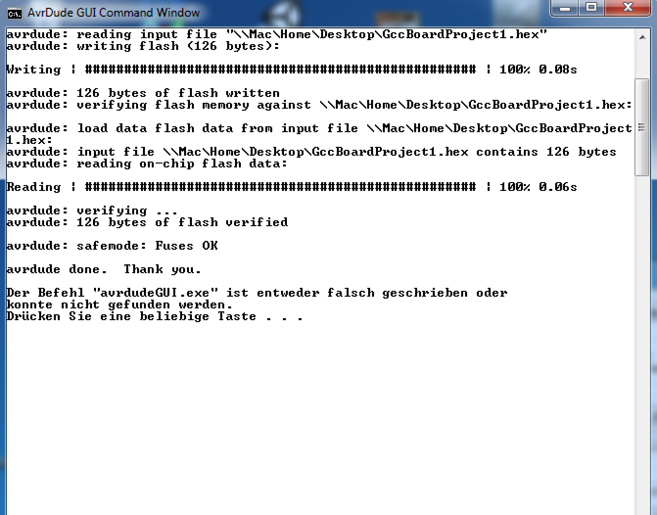

Hey, ich habe mir jetzt nun AVRDude GUI geholt und da mein
ISP-Programmer STK500 unterstützt diese ausgewählt zudem habe ich den
COM-Port auf den COM-Port 5 gestellt. Als Controller habe ich den
AtMega8 ausgewählt. Anschließend habe ich den HEX-File ausgewählt und
auf Programmieren geklickt.
Für mich sah das so aus als hätte er es alles erkannt und darauf
gespielt.
Im Anhang ist ein Auszug der Konsolenausgabe.
Anschließend habe ich den VCC mit 5V Spannung und die beiden GND (PIN 22
und 8) auf GND gezogen und ging davon aus, dass es laufen sollte aber
leider passiert da nichts...
Ich freue mich über jede Antwort und Hilfeversuch.
Liebe Grüße :)

David R. schrieb:
> Und ein 10k
> pullup Widerstand von Reset auf VCC wäre auch nicht falsch.
Wobei der wirklich optional ist. Alle AVRs, mit denen ich bisher zu tun
gehabt habe, leben auch gut ohne.
Sercan S. schrieb:
> Okay also VCC & AVCC auf 5V Spannung und die beiden GND's auf GND ziehen
> und das ganze sollte anfangen zu laufen, sofern es richtig geflasht
> wurden ist?
Ja, du musst aber auch fürs Flashen das alles so haben, also nicht nur
im Betrieb.
