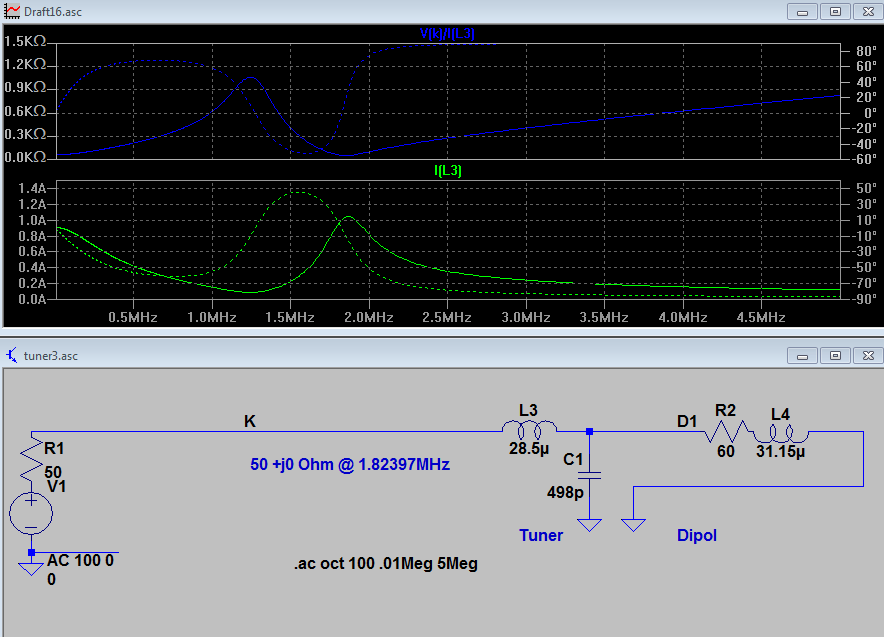

ich möchte gerne verstehen ob und wie gut das folgende System
funktioniert
Generator 50 Ohm
Koax (unsymm) 50 ohm
Balun als Gleichtaktdrossel (50 Ohm Kabel auf Kern)
LC Tuner unsymm.
Hühnerleiter (symm)
Dipol (mehr oder weniger symm).
Da werden jetzt viele sagen Bäh- da muss ein symm Tuner hin. Ich möchte
aber gerne verstehen was da in der Sparvariante wirklich passiert.

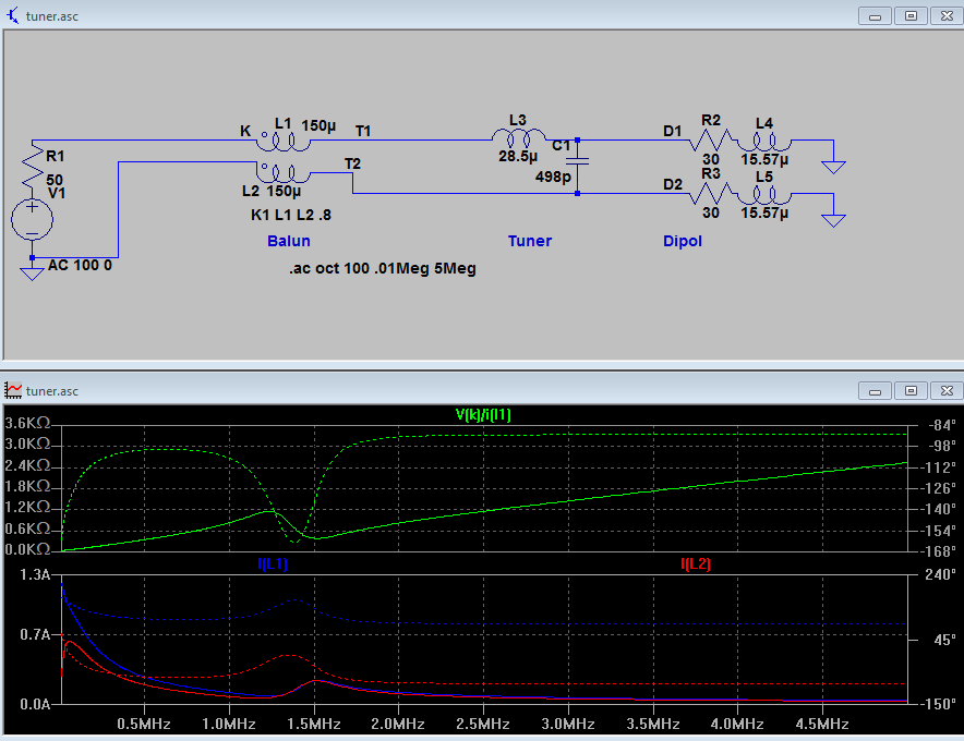

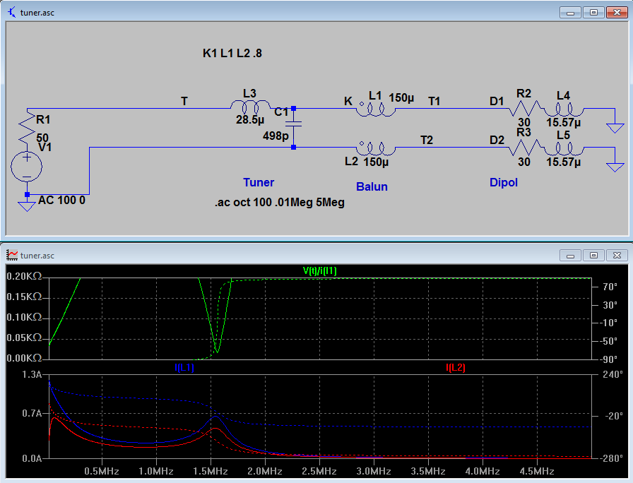

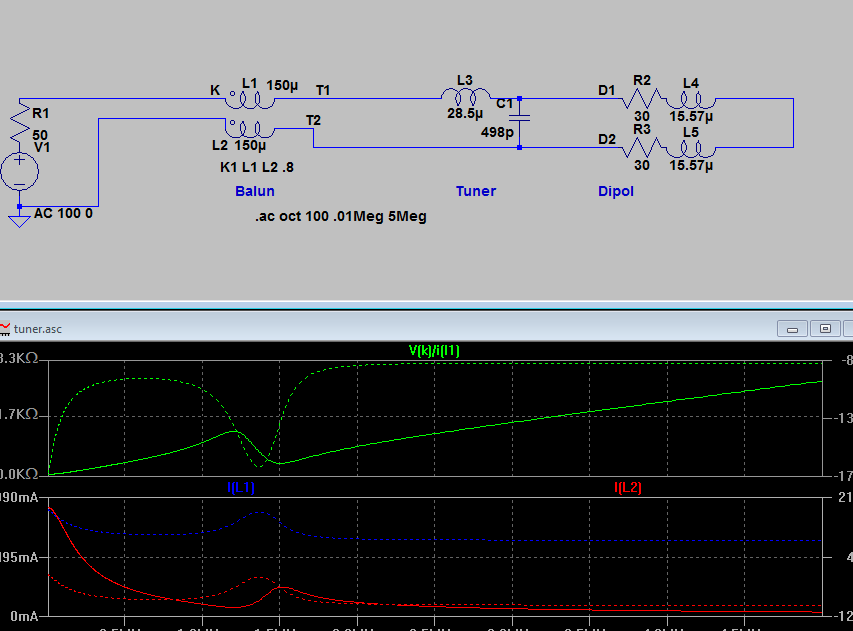

Ich hab das modelliert und frage ob das prinzipiell richtig dargestellt
ist.
Einmal das Beispiel mit dem die Anpassung gelingt, das andere mal der
offensichtlich falsch modellierte Dipol.
Für den Balun habe ich 14 Wdg auf FT240-43 angenommen was etwa 150u
erzeugen soll. K=.8 erschien mir plausibel.
Also: wie muss es richtig modelliert werden?

Ich hab fast alles gelesen was dg0sa zu dem Thema geschrieben hat.
tatsächlich geht beides. @ Huh (Gast)  soviel war klar ;-) Beides geht
aber am Kern der Frage vorbei: Wie bilde ich den symm Dipol richtig ab?
In der Mitte verbinden? Jeder Ast nach Masse? Wie muss die komplexe
Impedanz auf die beiden Zweige verteilt werden? Halbe/Halbe?

Gast #4889768
Du meinst Ersatzschaltung, als Modell.
Wenn die Antenne in Resonanz ist, einfach als Widerstand.
Du hast auf beide Zweige, auf Erde bezogen eine Spannung.
Ja.

OP #4890512
Günter Lenz schrieb:
> Dann kann sie einen induktiven Blindanteil haben,
> wenn sie zu lang ist, oder einen kapazitiven
> wenn sie zu kurz ist.
Das hat sie ja in meiner Simulation.
Man kann die Gleichtaktdrossel auch hier platzieren. Das hat den
Nachteil, dass die Impedanz die die Drossel in beide Richtungen "sieht"
extrem schwankt.
Es ist daher sehr schwer bis unmöglich die Forderung zu erfüllen, die
Impedanz der Drossel 10 mal so hoch zu wäheln wie die Last. Daher
platziert man sie lieber zwischen TX und Tuner. Da ist es idealerweise
50 Ohm. Dan ist die Tuner-masse eben auch "heiss".
Das war aber alles nicht meine Frage. Die Lautet: Wie wird die
symmertrische Antenne richtig dargestellt?
Da sie symmetrisch ist, ist eine Spannung gegen Erde dort mmn. nicht
relevant und damit in ESB auch nicht zu erden.

OP #4891206
Stimmt, die gibt es. Ob und wo ein Spannungsknoten ist ist
geometrieabhängig. Das kann man z.B. mit EZNEC klären.Die Frage ist für
mich eher wie es im elektrischen ESB aussieht. Vor allem wenn die
Symmetrie nur so la-la ist oder überhaupt nicht.
Bei meinem Langdraht-Tuner z.B. wird empfohlen mit einem Gegengewicht zu
arbeiten das aber viel kürzer als ein regulärer Dipol-Ast ist.
Ich fürchte langsam, das lässt sich mit Spice nicht rechnen. Ein Tuner +
Drossel ist aber in EZNEC ein Problem.
