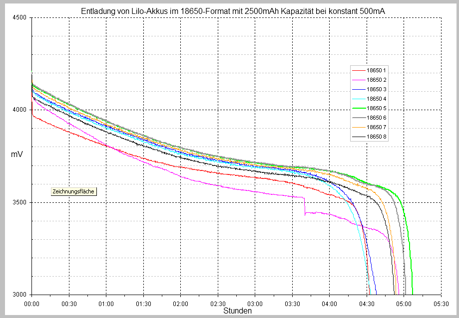

#4889116
Sven schrieb:
> Aber bis welche Spannung kann man ohne Gefahr wirklich Endladen?
Wie definierst Du Gefahr? Darunter könnte man auch einen
Verschleißanstieg verstehen.
In dem ct'-Artikel "Strom to Go - So funktionieren LiIo-Akkus" steht:
[...bei Zellspannungen unter 2,5V löst sich Kupfer vom Anodenableiter
ab...Kurzschlussrisiko...]
Also 2,5V erscheint mir viel zu niedrig.
Typischerweise misst Du ja die Spannung zwecks Abschaltung unter Last.
Bei Bleiakkus gibt es von Herstellern schöne Dokumentationen darüber,
welche Entladeschlussspannung für welchen Laststrom gilt.
Der Beitrag von Manfred bringt das auf den Punkt:
"Wenn Du eine 18650 mit 4 Ampere Last bis 2,5V fährst, wird das passen.
Machst Du es mit 100mA Last, wirst Du wenig Freude haben."
Niedrigere Entladeströme gehen mit höheren Abschaltspannungen einher.
Bei LiIo-Akkus habe ich keine so detaillierte Erläuterung gesehen, wie
bei Bleiakkus.
Eine Akkuschutzschaltung ist die letzte Verteidigungslinie, wenn es zu
deren Auslösung kommt, hast Du schon etwas verkehrt gemacht.
Höhere Abschaltspannungen suggerieren einem immer die "Verschwendung"
von nicht genutzer Restkapazität.
Wieviel das wirklich ausmacht, siehst Du, wenn Du Deine Zellen
anwendungstypisch entlädst und dann einen Blick auf das Entladediagramm
(siehe Bild) wirfst.
Schau' Dir Zelle 5 an (grüne Farbe): Die letzte Viertelstunde bringt
gerade mal 125mAh Kapazität zu den bisher entnommenen 2500mAh an
Kapazität.
Das sind zusätzliche 5% zur bisher entnommenen Ladung, die aber mit
einem massiven Spannungseinbruch von 500mV einhergehen.
Bei meiner Anwendung (Selbstbau-Stirnlampe) werkeln zwei Zellen in
Reihe.
Eigentlich bräuchten sie eine Einzelzellenüberwachung. Meine Schaltung
trennt bei 7V Summenspannung.
=> Auf keinen Fall unter 2,5V!
=> oberhalb der eventuell Spannung, bei der eine vorhandene
Schutzschaltung abschaltet, bei Dir also oberhalb von 2,8V.
Wenn Du in der Lage bist, ein Entladediagramm zu erstellen, kannst Du
zwischem "Tuner"-Profil und "Sparer"-Profil abwägen.

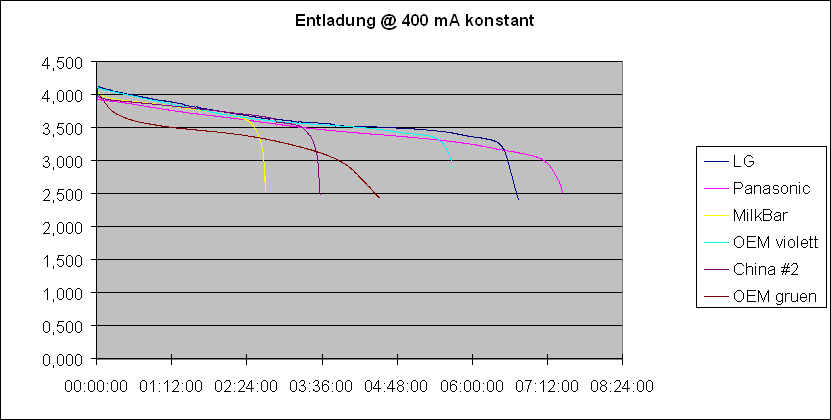

Gast #4889251
Danke :-)
Im Anhang die blaue Kurve "LG" - die pfeift aus hoher Spannungslage
ziemlich fix weg, kaum noch Kapazität zu ernten.
Die violette Kurve "Panasonic" geht bei insgesamt geringerer Spannung
zum Ende hin flacher weg - da war mehr Kapazität zu holen.
Da mich letztere irritiert hat, habe ich das Datenblatt genauer
angeschaut: Ja, das passt, beide erreichen ihre Nennwerte. Der höhere
Wert der Panasonic ist aber in meiner Taschenlampe nicht nutzbar, weil
die Spannung nicht mehr taugt.

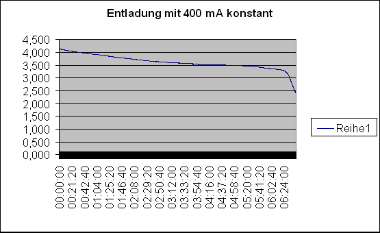

#4889271
Also unter 2.5V  degenerieren doch schon die Elektroden, die Zelle
verliert dann ihre Kapazität und bläht sich auf. Hinzu kommt dass der
Leckstrom der Zelle steigt, je nach dem wie lange sie unterladen war.
Bei den 4.1V Zellen steigt der Innenwiderstand ab unter 3.6V sehr stark
an, so dass man sie nicht mehr vernümpftig nutzen kann.
Bei den 4.2V Zellen sind das 3.7V.
Klar kann man die Zelle noch bis auf 3.0V entladen, aber die
Leistungsfähigkeit der Zelle ist dann doch recht begrenzt. Wenn da nur
eine kleine Last dran hängt, wie ein kleiner Controller, dann mag das
funktionieren.
Unter 3V lohnt sich das meiner Ansicht nach nicht mehr, die
Restkapazität ist viel zu gering und das Risiko zu hoch dass die
Elektroden doch Schaden nehmen.
Ich lege die Grenze bei 3.6V bei Anwendungen die Leistung ziehen und
3.3V bei Verbrauchern die auch mit unter 1/20 C noch auskommen.
