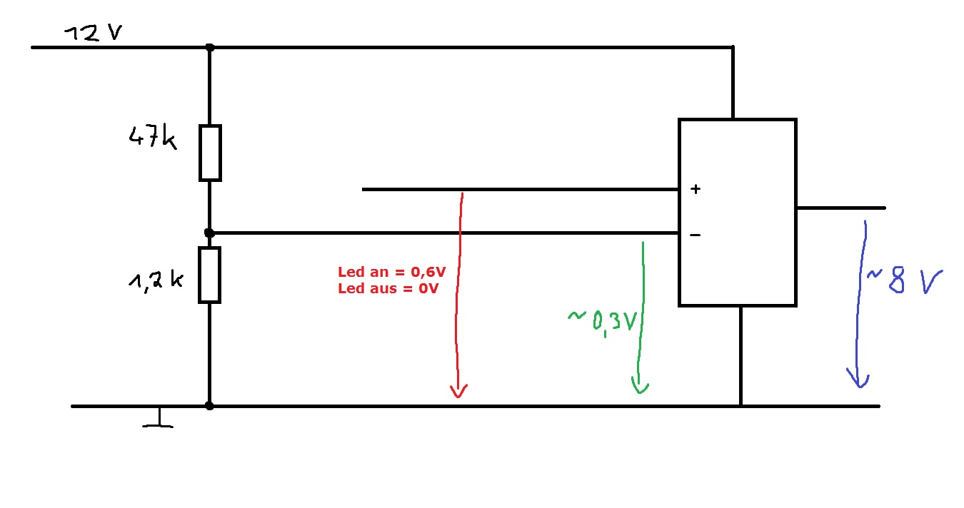

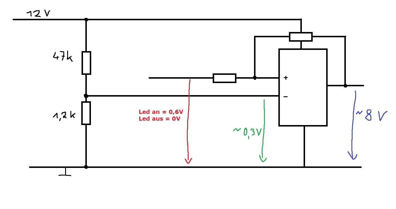

Hallo, Ich bin langsam am Ende und verstehe nicht wieso meine Schaltung nicht funktioniert. Ich möchte, ohne sie zu belasten, den Zustand einer Led abfragen und habe mich für einen TL072 entschieden. Die Led hat entweder eine Spannung von 0,6 V oder 0V. Die Schaltung mit der Rückkopplung ist meine aktuelle Version. Ich bin für jede Hilfe Dankbar
Ohne ins Datenblatt gesehen zu habe, würde ich sagen, dass es dem TL072 zu nah an der negativen Versorgung ist. Probiere es mal mit zB LM358

David R. schrieb: > oder 0V Null Volt oder nichts ist die Preisfrage. Etwas Widerständiges gegen Masse parallel zum roten Pfeil könnte helfen. (Den Arbeitsbereich der Eingänge habe ich jetzt nicht nachgeschlagen.)

> Ohne ins Datenblatt gesehen zu habe, würde ich sagen, dass es dem > TL072 > zu nah an der negativen Versorgung ist. Probiere es mal mit zB LM358 Danke werde ich mal versuchen > Null Volt oder nichts ist die Preisfrage. Etwas Widerständiges gegen > Masse parallel zum roten Pfeil könnte helfen. Das habe ich schon. Vergessen einzuzeichnen. > Welche LED leuchtet denn bei 0.6V? Low Power 0603 Weiß > Was soll denn das für eine Led sein. > > Und was geht denn und was nicht? Ich habe High Pegel am Ausgang des OP unabhängig vom Zustand der Led

Naja, OPV ist schon die saubere Lösung. Aber wie gesagt, an der LED fallen mindestens 2V ab. Wenn man den 1.2K durch 8.6K ersetzt könnte es auch mit dem TL072 klappen. Wobei eher der Umstand, dass der Ausgang bei dem Teil nicht auf 0V runter kann das Problem sein wird.

Philipp C. schrieb: > Ohne ins Datenblatt gesehen zu habe, würde ich sagen, dass es dem TL072 > zu nah an der negativen Versorgung ist. Und wenn man ins Datenblatt schaut, dann kann man sehen, dass es mit dem TL072 so nicht geht.
Achim S. schrieb: > Wie war der Ausgang denn bei LEDs aus und wie bei AN? Oder war das > Problem, dass die Spannung bei AN (mit dem selben Multimeter gemessen) > zu klein war? Das Problem war, dass der Ausgang des OP's immer High Pegel hatte. Werde morgen mal einem retriggerbarem Monoflop am Ausgang die PWM der LED umgehen und hoffen dass es dann funktioniert. Der TL072 sollte ja dann dank des neuen Pegels auch kein Problem mehr darstellen. Ich berichte sobald es was neues gibt :) Vielen lieben dank für eure schnelle hilfe
David R. schrieb: > Das Problem war, dass der Ausgang des OP's immer High Pegel hatte. Es kommt halt darauf an, was man als HIGH ansieht. Der TL072 geht am Ausgang nicht bis GND runter.
Joe F. schrieb: > David R. schrieb: >> Das Problem war, dass der Ausgang des OP's immer High Pegel hatte. > > Es kommt halt darauf an, was man als HIGH ansieht. Der TL072 geht am > Ausgang nicht bis GND runter. Ich denke der Denkfehler den ich hatte, dass die LED nicht, wie ich angenommen hatte, nen festen Pegel hat, sondern wahrscheinlich über PWM angesteuert wird
Ja, das ist Fehler #1. Der Ausgang TL072 wird im PWM Takt ebenfalls High und Low gegangen sein. Mit dem Multimeter misst man dann ebenfalls eine relativ geringe Spannung. Dazu kommt aber, dass der Ausgang nie auf 0V runter geht.
Joe F. schrieb: > Ja, das ist Fehler #1. Der Ausgang TL072 wird im PWM Takt > ebenfalls High > und Low gegangen sein. Mit dem Multimeter misst man dann ebenfalls eine > relativ geringe Spannung. > Dazu kommt aber, dass der Ausgang nie auf 0V runter geht. Ja hatte ja am Ausgang des TL072 als High Pegel auch nur 8 Volt. Da hinter ist nur ein Relais und das war wohl zu träge dafür. Baue jetzt ein CD4538BC an den Eingang mit ner Verzögerung und hoffe dass meine Probleme dann weg sind :)
