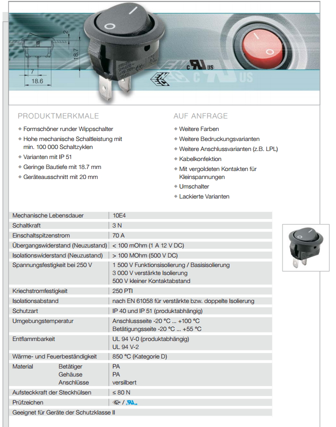

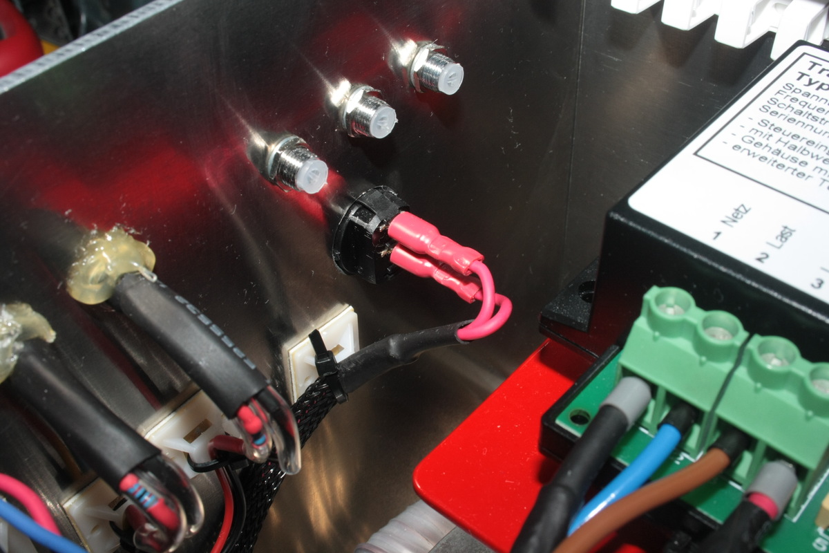

Hi. ich hab hier ein TSLR welches ein Steueranschluß hat. Nun ist im dem Datenblatt des TSLR beschrieben, dass der Kontakt netzpotentialbehaftet ist sowie, dass das angeschloßene Relais/Optokoppler/Schalter, eine Prüfspannung von 2,5kV aufweisen muss. Nun möchte ich das TSLR per Wippschalter schaltbar machen. Habe auch mal ein Bild des Schalter Datenblatts beigefügt. Dort sind 3 verschiedene Isolationsklassen und Spannungen aufgeführt. Was ist der Unterschied zwischen den Klassen? Welche Spannungsfestigkeit greift hier? Hab auch mal ein Bild des verbauten Schalters gemacht .

Das kann ich nun nicht bestätigen. Fakt ist aber, dass diese nur für 12V zugelassen sind.
Laut Datenblatt und Voelkner sind die für 250VAC
#4889256
Ach was! Schau doch mal in das oben abgebildete Datenblatt des TO.
#4889260
Das steht u.a. mit vergoldeten Kontaktens für Kleinspannung. Und der Kontaktwiderstand wird bei 12V= spezifiziert. Die Isolation des Gehäuses steht auf einem anderen Blatt.

voltwide schrieb: > ... > Und der Kontaktwiderstand wird bei 12V= spezifiziert. > ... Eher bei 1 Ampere. Was die 12V da machen, erschließt sich mir nicht. Ebenso finde ich ein Schalterdatenblatt ohne Angabe des Nennstroms merkwürdig. Arno
Daniel K. schrieb: > Nun ist im dem Datenblatt des TSLR beschrieben, dass der Kontakt > netzpotentialbehaftet ist sowie, dass das angeschloßene > Relais/Optokoppler/Schalter, eine Prüfspannung von 2,5kV aufweisen muss Ja, d.h. dein Kabel muss für 230V taugen (z.B. H03VV-F 2 x 0.75 mm² ) und der Schalter muss als Netzschalter geeignet sein (deiner ist das) und du musst es so verbauen, daß niemand an die Kontakte kann (Gehäuse für Schalter, Zugentlastung und Stecker für Kabel). Es ist nicht bloss eine 12V Leitung die man mit einem Spielzeugschalter mit offenen Klemmen aktivieren kann.

Michael B. schrieb: > Ja, d.h. dein Kabel muss für 230V taugen (z.B. H03VV-F 2 x 0.75 mm² ) > und der Schalter muss als Netzschalter geeignet sein (deiner ist das) An keiner Stelle des Datenblattes steht, dass dieser Schalter Netzspannung schalten kann. Der Schaltkontakt ist ausgelegt für 12V=
Also hier nochmal ein Link und ein Foto des Schalters wo genau hervorgeht, dass er für Netzspannungen ausgelegt ist. Sogar 12A und 4A bei induktiver Last https://www.voelkner.de/products/61029/Wippschalter-Spst-Rund-4-8-Sw-Rot.html und hier nochmal ein besseres Datenblatt von Reichelt: http://cdn-reichelt.de/documents/datenblatt/C200/18811104_00_K.pdf

voltwide schrieb: > An keiner Stelle des Datenblattes steht, dass dieser Schalter > Netzspannung schalten kann. Der Schaltkontakt ist ausgelegt für 12V= Hör' auf! Das Datenblatt ist ziemlich schlecht, aber der Hinweis auf Schutzklasse II und weitere Dinge lassen einen Ansatz am Netz vermuten.

Daniel K. schrieb: > Also hier nochmal ein Link und ein Foto des Schalters wo genau > hervorgeht, Auch dieses Bild lässt erheblich zu wünschen über, das geht besser! Aus dem R*-Link ergibt sich, dass der Hersteller Marquardt heißt. Wer mehr als Youtube und Facebook kann, kommt damit weiter: https://www.marquardt.com/nc/download/datenblaetter.html?cid=1251&did=910&sechash=fad0ed6c
