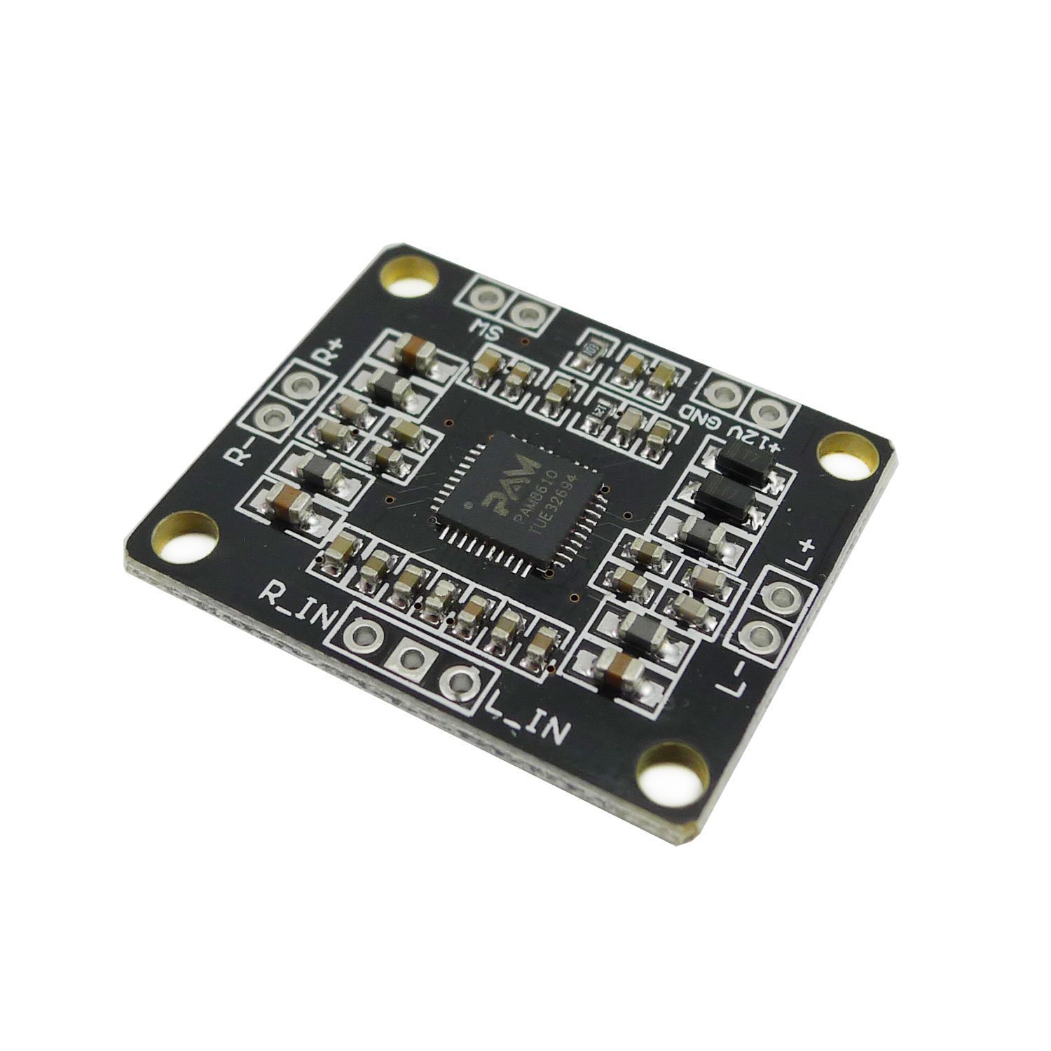

habe den Audioverstärker WINGONEER 12V PAM8610 Mini Klasse D Digital
Power Verstärker-Brett 2 X15w Dual Channel Stereo.

Ich habe ein leichtes Störgeräusch beim Betrieb. Dieses nehme ich bei
ganz leiser Musik wahr. Wenn die Musik lauter ist kann ich es nicht mehr
deuten ob es noch da ist oder nicht.
Die Lautstärke wird über ein Stereopotentiometer geregelt.
Betrieben an 11,1 Volt Akku und angeschlossen sind 50mm 4 Ohm
Breitbandlautsprecher 10Watt.
Wie könnte ich das Störgeräuch wegbekommen.
Vielen Dank Stefan

Die Platine hat einen eklatanten Fehler im Schaltplan, der sich leider
nicht einfach korrigieren lässt:
Der PAM8610 hätte differentielle Audio-Eingänge, damit sollten
Brummschleifen-Störgeräusche etc. eigentlich kein Thema sein.
Nur hat der hirnverbrannte Vollpfosten, der die Platine designed hat,
beide negativen Eingänge (RINN und LINN, Pins 1&10) mit GND
kurzgeschlossen.
Was ist deine Audio-Quelle? hängt die an derselben Batterie wie der
Verstärker?
Und: hat die Audio-Quelle einen passenden Audio-Ausgang?
Ein ungefilterter Class-D-Kopfhörer-Ausgang (viele MP3-Player, Händies)
ist keine perfekte Quelle um direkt dahinter einen Verstärker zu
betreiben.
Ein Audio-Übertrager kann helfen.

Ich baue gerade einen Class D und kann das bestätigen. Der ganze
switch-noise meines Notebooks ist beeindruckend.
Das meiste bekommt man weg, indem man das Signal zuerst auf nen Op-Amp
gibt der einen kleinen I-Anteil hat. Gerade soviel, dass 20Hz-20kHz noch
unbeeinflusst durchkommt.
Am besten funktionieren natürlich differentielle Eingänge. Man kann die
ja auf Masse legen, solange man das sehr nah an der Masseschirmung der
Cinch-Buchse tut. Aber einfach direkt am IC auf Masse legen ist schon
ziemlich doof.

Vielen Dank für die Antwort,
als Audioquelle habe ich mein Samsung Note 3 benutzt.
Später soll ein Raspberry Pi3 den Ton wiedergeben.
Zu testzwecken habe ich das Handy benutzt.
