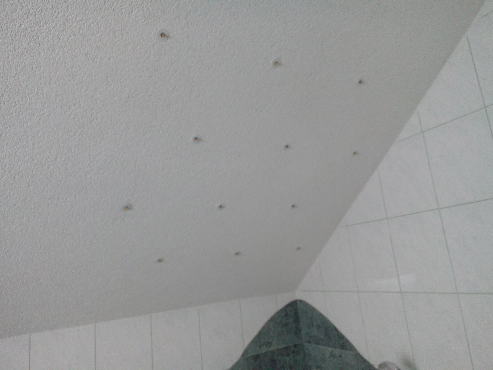

im Badezimmer haben wir einen Sternenhimmel (Foto 1), bei dem nun einige

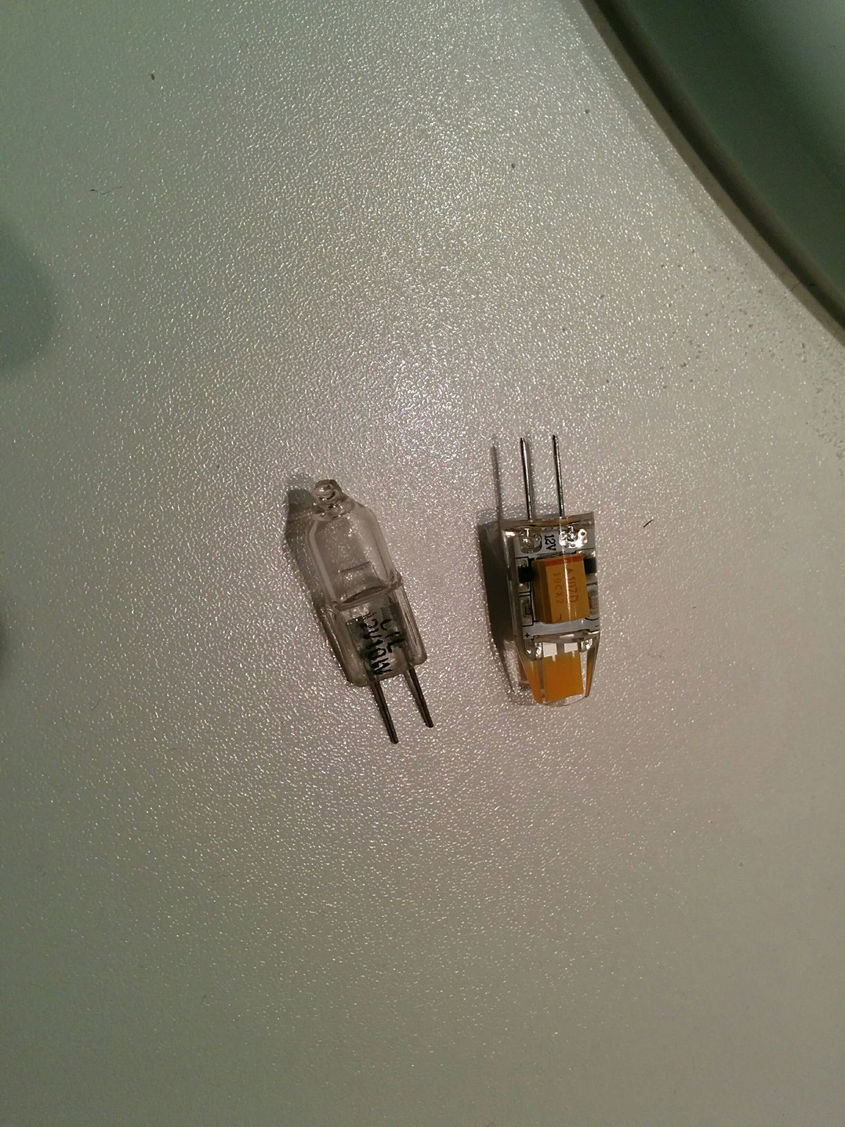

der Lämpchen ausgefallen sind. Daher habe ich diese nun komplett gegen

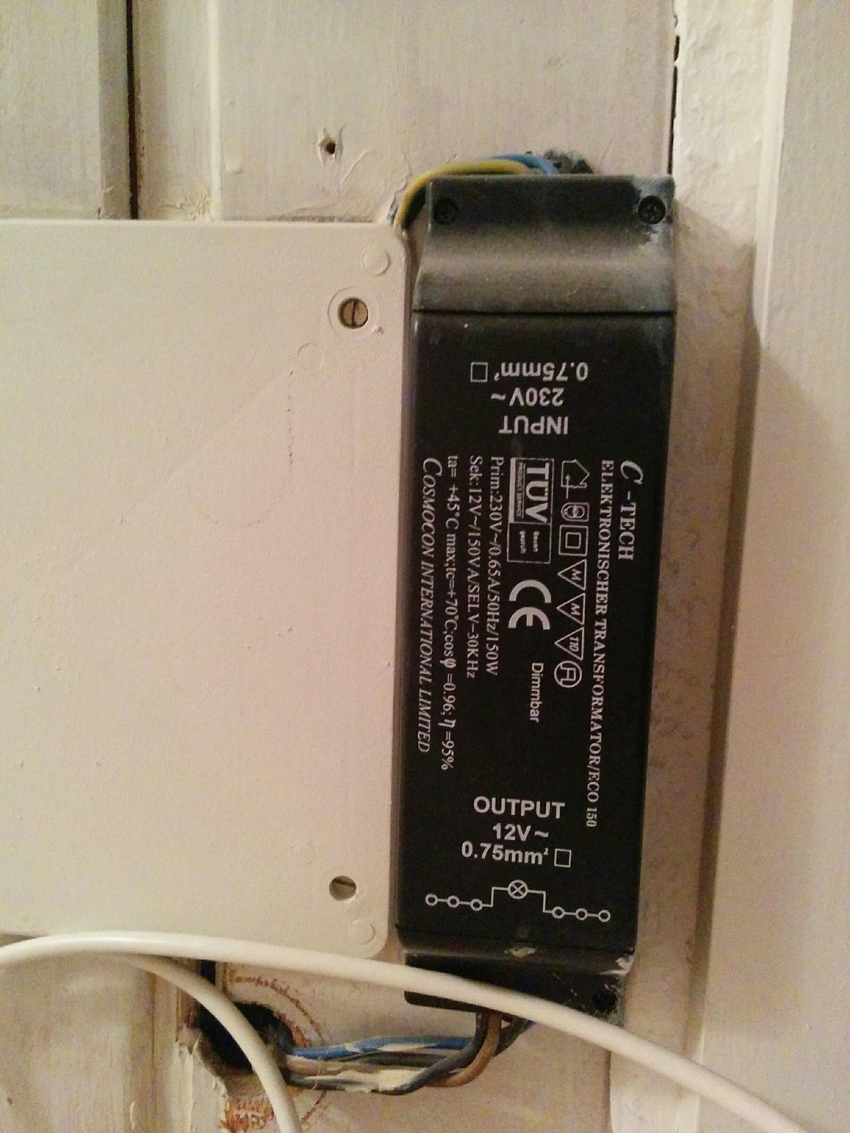

LEDs ausgetauscht (siehe Foto 2), und auch einen neuen Trafo beschafft
(siehe Foto 3 + 4). Der liefert (hab's nachgemessen) auch schöne 12V am
Ausgang.

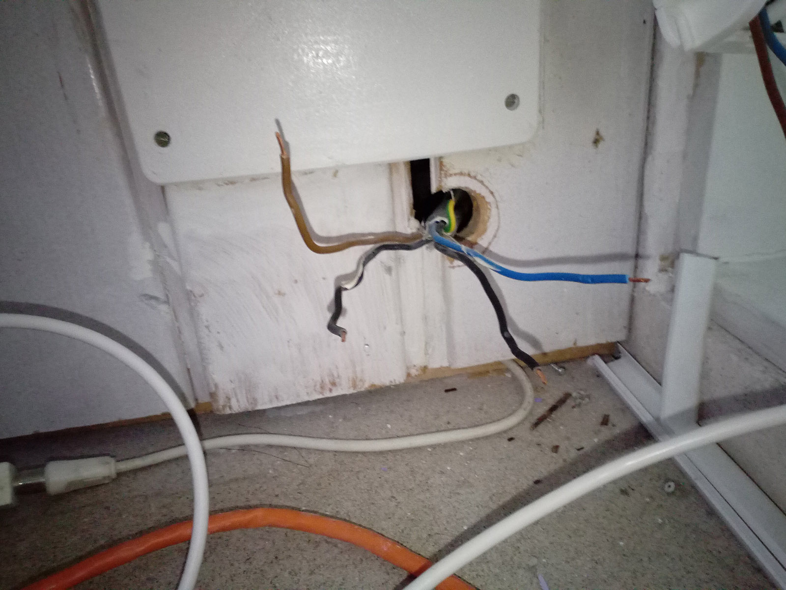

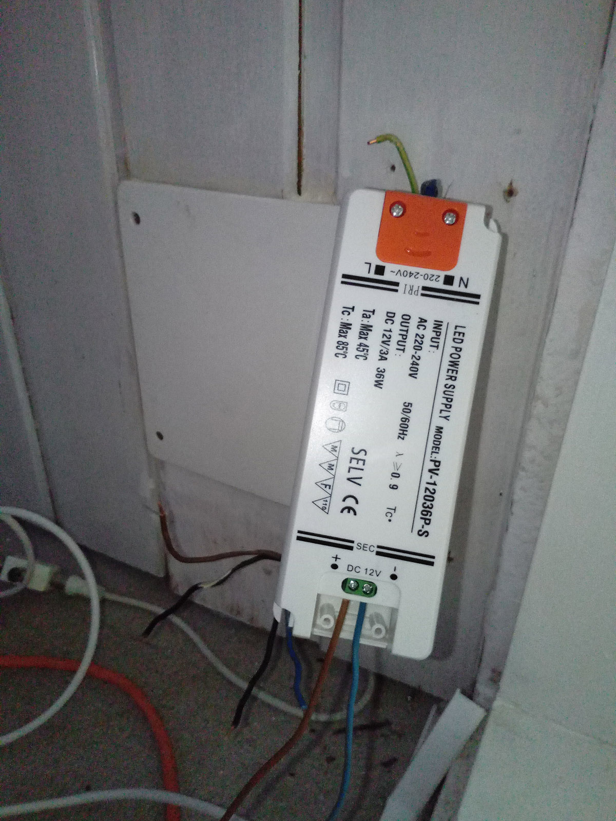

Leider ist mir nicht ganz klar, wie der Vorbesitzer das verkabelt hat.
Insgesamt gibt es auf der 12V Seite vier Leitungen (siehe Foto 5), die
auch alle am alten Trafo angeschlossen waren.
Ich hab schon einiges probiert, bekomme die LEDs aber nicht zum
leuchten... :-(
Hat vielleicht jemand eine Idee, wie das zu verkabeln ist?

Du hättest dir die Abgangsklemmen vom alten Trafo und deren Belegung
fotografieren sollen. Ich rate mal: Schwarz + Blau ist ein Teil der
Beleuchtung , und Schwarz + braun ist der zweite Kreis. Die Frage ist:
Welcher Schwarze, zu welchem blau / braun gehört. Bei den elektronischen
Trafos, kann auch die Leitungslänge verantwortlich sein, dass es nicht
funktioniert. Selbst erlebt. Da habe ich die Abgangsleitung nur 1,5m
Verlängert, und schon ging das LED-Lichtband nicht mehr...

Ein Foto von der alten Verkabelung habe ich auch noch angehangen.

Und Du hast Dir praktischerweise nicht gemerkt, welcher der beiden
schwarzen Drähte gemeinsam mit dem blauen und welcher mit dem braunen
Draht  angeschlossen ist ...
Du könntest versuchen, zunächst nur braun und blau an das neue Netzteil
anzuschließen. Dann könnte immerhin schon ein Teil der LEDs
funktionieren.
Anhand der klebespuren (weiss) and den Kabeln sollte man recht gut
erkennen koennen welche zusammengehoeren, im Bild "AlterTrafo.jpg" sieht
man dass die paerchen verklebt und verdrillt waren.
Diesen Sternenhimmel beim Pinkeln ansehen muessen? ;)
Eine schwarze Ader ist immer zwischen der blauen und der gelbgrünen.
Diese war bei dir zusammen mit der blauen Ader. Die andere zwischen
braun und gelbgrün war mit der braunen Ader zusammen.
Nun musst du nur noch bei den LED auf die Polarität achten.

Leuchtet die neue LED wenn du die einzeln an das neue EVG dranhälst?
Wenn ja, dann noch probieren ob die Polarität wichtig ist. Das sollte
aber eigentlich egal sein weil diese LED ja als Halo Ersatz gedacht sind
und die werden auch an Wechselspannung betrieben.

Klose schrieb:
> (Habe alle Kombinationen mit den vier Leitungen durch...)
Dann wirst Du wohl die Verdrahtung ausmessen müssen.
Entferne alle LEDs (und natürlich auch das Netzgerät), ersetze genau
eine durch eine Drahtbrücke und miss mit einem Durchgangsprüfer, welche
der vier Drähte miteinander verbunden sind. Wiederhole das für jede
einzelne der Fassungen in Deinem "Sternenhimmel" und male Dir das
Gesamtschema auf.
1 Entferne alle LED vom Sternhimmel.
2 Schlisse das neue Netzteil so an wie das alte Netzteil angeschlossen
war.
3 Schalte das Netzteil an und steck die alten Halogen Lampen einzeln in
die Fassung des Sternhimmels rein, die alten Lampen müssten jetzt
leuchten, wenn nicht führe alle Kombinationen mit den vier Leitungen
durch bis die alten Lampen leuchten.
4 Entferne alle Lampen vom Sternhimmel ohne das Netzteil abzuschalten.
5 Schalte das Netzteil an und steck eine LED einzeln in die Fassung des
Sternhimmels rein, wenn die LED NICHT leuchtet dann steck die LED
verkehrt rum in die Fassung rein, LED müsste leuchten.
6 Wiederhole den Vorgang 5 mit alle anderen LED.
