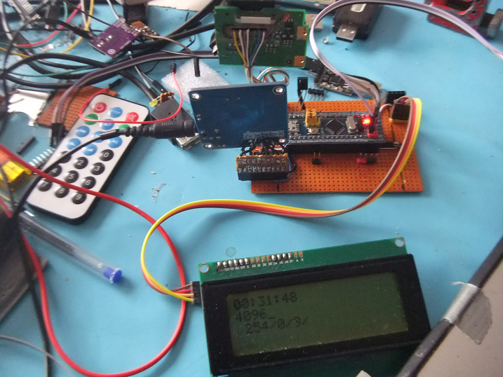

versuche meinen vs1052 code auf dma umzustellen.
Das Beschicken des mp3-Modulds funktioniert jetz - als Vorbereitung zur
dma - ohne Warteschleife per Interrupt:

Ein Problem habe ich mit strcpy:
41
42
[c]/**/
43
u16 j;
44
for(j=0;j<1965;j++){
45
  vs_buffer[1965+j]=hello_mp3[+j];
46
  vs_buffer[j]=hello_mp3[+j];
47
48
49
strcpy(vs_buffer,hello_mp3);
50
51
//vs_pt = hello_mp3; // Point "p" to the beginning of array
52
vs_pt = vs_buffer; // Point "p" to the beginning of array
53
vs_status |= (1<<0);
54
xdcs_h;
55
zlisr=0;
Wenn ich die for-Schleife auskommentiere, kommt im mp3-modul nichts mehr
an owohl der Speicherinhalt nach dem Debugger der gleiche ist.
Woran könnte das liegen?

Jim M. schrieb:
> MP3 Daten können 0x00 enthalten und werden nicht mit 0x00 abgeschlossen.
> Daher immer memcpy() und nicht strcpy() verwenden.
strcpy hört bei 0 auf?
Danke, das leuchtet ein.

bei der dma hängt es noch:
void dma1chan5_m_to_spi2(void){
    DMA_InitTypeDef DMA_InitStructure;

irgendwie geht der dma-trigger nicht. Jemand eine Idee?
habe jetzt das Diller DMA-example gefunden. Der Startcode für eine
einzelne DMA-übertragung ist sehr umständlich:
         SPI2->DR;//fifo leeren von mir
        DMA_Cmd(DMA1_Channel4, DISABLE);
        DMA_Cmd(DMA1_Channel5, DISABLE);
        DMA_SetCurrDataCounter(DMA1_Channel4, 2);
        DMA_SetCurrDataCounter(DMA1_Channel5, 2);
        GPIO_WriteBit(GPIOB, GPIO_Pin_12, RESET);
        DMA_Cmd(DMA1_Channel4, ENABLE);
        DMA_Cmd(DMA1_Channel5, ENABLE);
versuche das jetzt auf mein Projekt umzubasteln.
noch nicht alltagstauglich, aber man hört jetzt was per dma im vs-modul:

das Zeitintervall musste ich von 5 auf 3ms verkürzen. Außerdem fällt das
lcd-modul nach Einsatz der dma aus. Aber grundsätzlich geht die DMA
