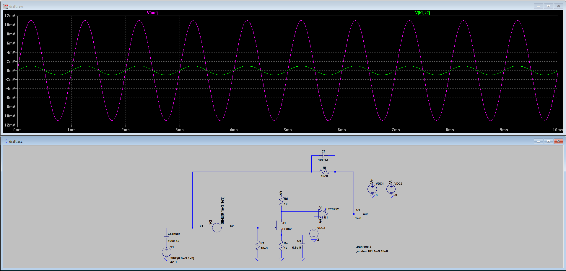

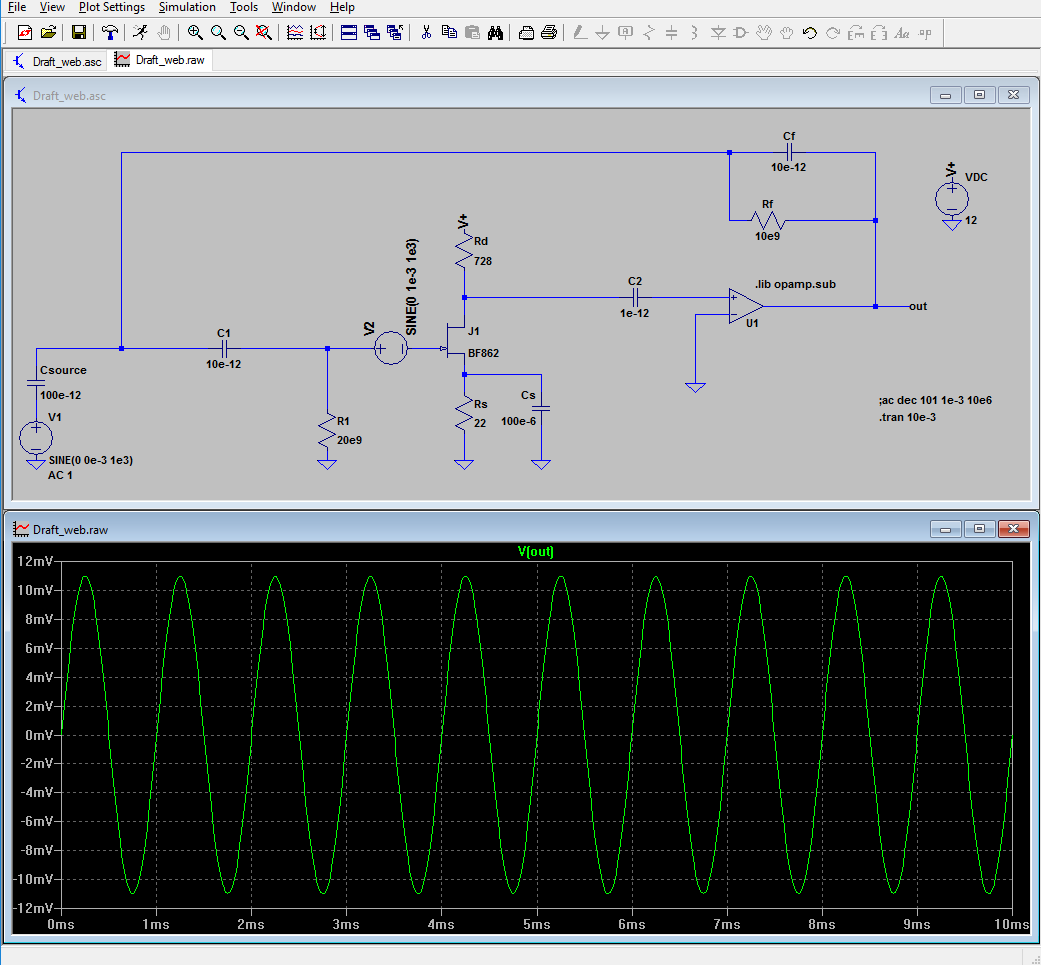

von Klaus (Gast)
ich möchte den angehängten (und zumindest in der LTSpice Simulation
funktionierenden) Ladungsverstärker berechnen. Das heißt ich möchte den
Amplitudengang bzgl. der Quellen V1 und V2 zum Ausgang berechnen.
Die Ausgangsspannung ergibt sich bei einem "herkömlichen"
Ladungsverstärker (ohne vorgeschalteten JFET) zu Vout = V1 * ( Csource /
(Cf || Rf) ). Das beobachte ich auch in der Simulation. Bei der
Berechnung (habe ich in irgendeiner Application Note von TI gelesen)
wird allerdings zugrunde gelegt, dass die Schaltung am Eingang des
Operationsverstärkers auf virtueller Masse liegt und dadurch der Strom
aus der Quelle gleich dem Strom im Feedbackzweig ist. In den OP fließt
nichts hinein.
In der jetzigen Schaltung bin ich mir allerdings nicht sicher, ob ich
vorne am Knoten, wo die Quelle mit dem Feedbackzweig zusammenläuft,
ebenfalls eine virtuelle Masse habe? Vout = V1 * ( Csource / (Cf || Rf)
) passt immernoch, sodass ich erstmal davon ausgehe. Aber kann mir
jemand erklären, wieso da virtuelle Masse anliegt?
Mein größeres Problem ist die Berechnung der Ausgangsspannung für eine
Quelle direkt vor dem Gate des JFET (V2). In der gezeigten Simulation
beobachte ich eine Verstärkung um einen Faktor 11. Weiß jemand, wie
dieser zustande kommt?
Danke für eure Hilfe und eure Ideen!

von Helmut S. (helmuts)
Die Schaltung funktioniert garantiert nicht.
1. Der "input bias current" zu deutsch Eingangsstrom des Opamps kann
nirgends fließen da es in deiner Schaltung nur einen Kondensator am
Eingang gibt und der kann keinen Gleichstrom.
2.
Es fehlt eine DC-Gegenkopplung damit der Opamp einen vernünfigen
Arbeitspunkt hat.

von Klaus (Gast)
Stimmt das macht Sinn. Ein großer Widerstand am nichtinvertierenden
Eingang des OPs gegen Masse sollte dann ja einen DC-Pfad schaffen,
richtig? Wie vor dem JFET.
> http://www.ti.com/lit/an/slyt369/slyt369.pdf
In dieser Schaltung gibt es einen sehr hochohmigen Widerstand Rf vom
Ausgang zum Minuseingang. Über den fließt der Biasstrom und es stellt
sich damit auch der richtige Arbeitspunkt (0V am Ausgang) ein.
Vor allem wird diese Schaltung auch so von LT vorgeschlagen:
http://cds.linear.com/docs/en/design-note/dn308f.pdf
In der Schaltung ist der +Eingang an Masse und der Minuseingang ist
direkt mit Source von Jfet verbunden. Außenherum ist der besagte Rfb.
Der sorgt dafür dafür, dass sich der Ausgang so einstellt, dass am
Minuseingang 0V anstehen. Nachteil: Die DC-Ausgangsspannung liegt bei
0...-xV je nach Jfet und Sourcewiderstand.
von Klaus (Gast)
Hallo!
Danke soweit schonmal für eure Hinweise. Ich habe die Schaltung nun
entsprechend abgeändert, wie hier
http://www.linear.com/solutions/1785
beschrieben. Dort ist die Schaltung auch super beschrieben, ich glaube
so langsam habe ich es verstanden.
Nun bleibt trotzdem noch die gleiche Frage: Wie kann ich die
Übertragungsfunktion der Quelle V2 zum Ausgang berechnen? Wie in meiner
allerersten Schaltung ist auch hier der Betrag der Verstärkung wieder
11. Hat jemand eine Idee, wie man das berechnen kann in Abhängigkeit der
anderen Bauteilwerte?
von Klaus (Gast)
So ich bin doch selber noch ein wenig weitergekommen. Die
Amplitudengänge für V1 und V2 zum Ausgang lauten:
Vout1 = V1 * | Zf/Zsource |
Vout2 = V2 * | 1 + Zf/Zsource |
wobei Zf = Rf || Cf. Außedem habe ich angenommen, dass das Gate des JFET
so hochohmig ist, dass dort kein Strom reinfließt.
Jetzt fehlt "nur noch" der allerletzte Schritt, bei dem ich gar nicht
weiß, wie ich das angehen könnte. Und zwar suche ich nun als letztes den
Amplitudengang für eine (AC-) Spannungsquelle V3 zwischen Drain und
nichtinvertierendem Eingang des OP. Hat jemand einen Tipp für einen
Ansatz? :)
