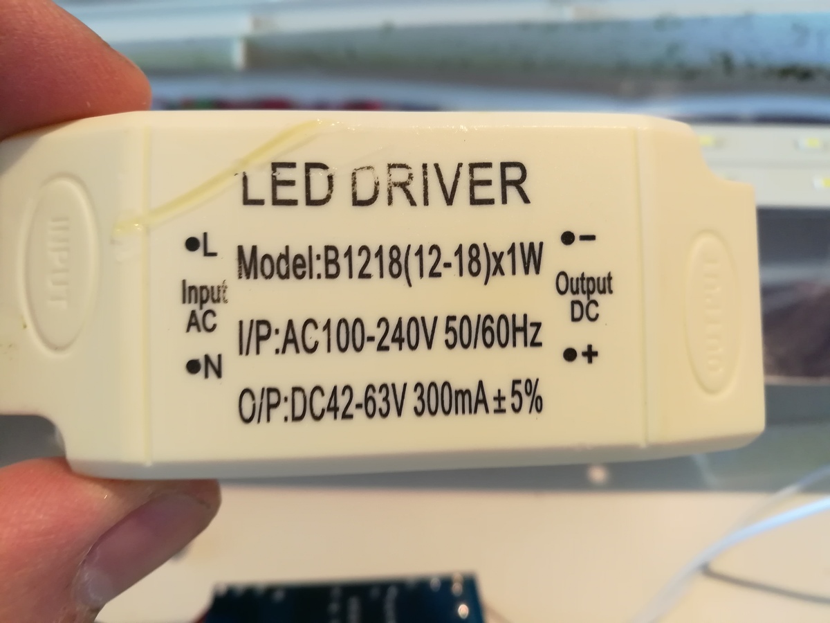

Hallo, für mein Aquarium habe ich eine LED-Beleuchtung. LEDs haben auf ein Mal alle angefangen zu blinken. Der LED Treiber (LED Driver Model B1218(12-18)x1 macht komische Geräusche (tick tack analog dem LED-Blinken), optisch alles i. O. LED Treiber DC 42 -63V 300mA Was kann es sein? Viele Grüße Bernhard

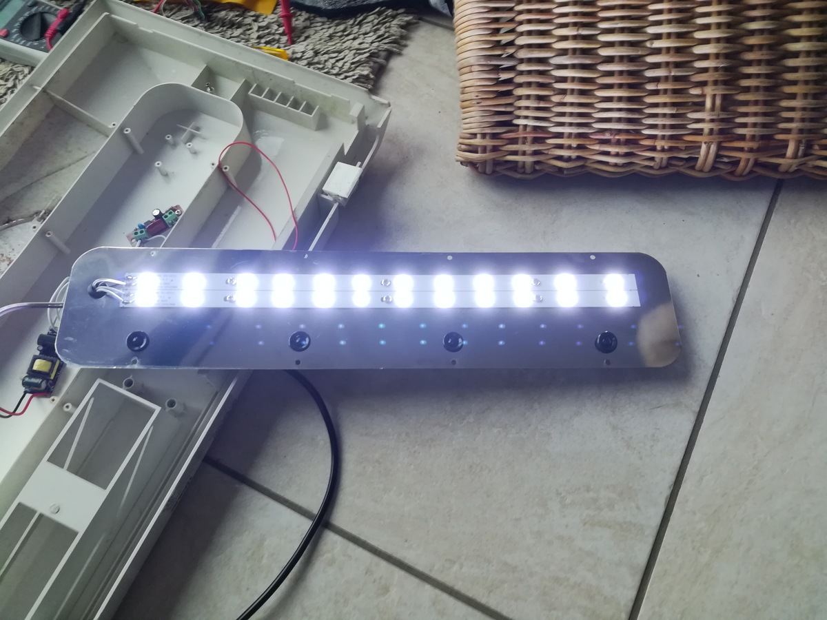

Hallo, Es funktioniert wieder.. Nach ein paar Sekunden werden die Pausen des Blinkens geringer und die LEDs leuchten. Danke noch mal an alle. Das Video ... ohne Fische. Viele Grüße

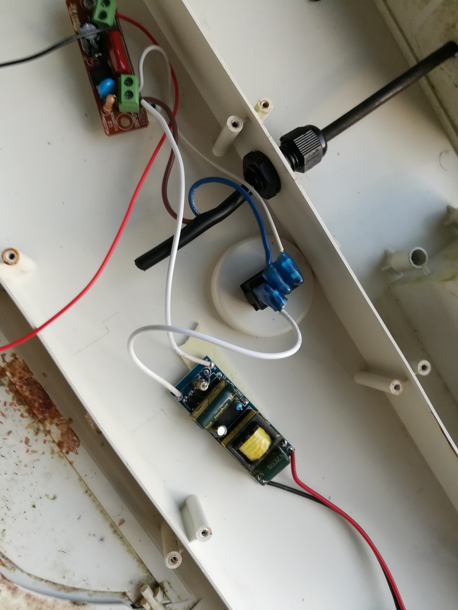

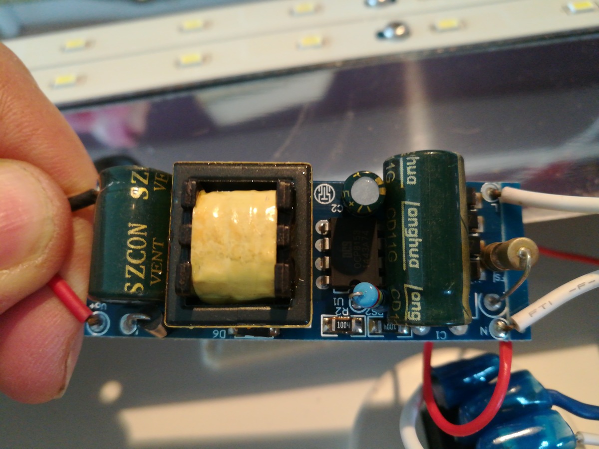

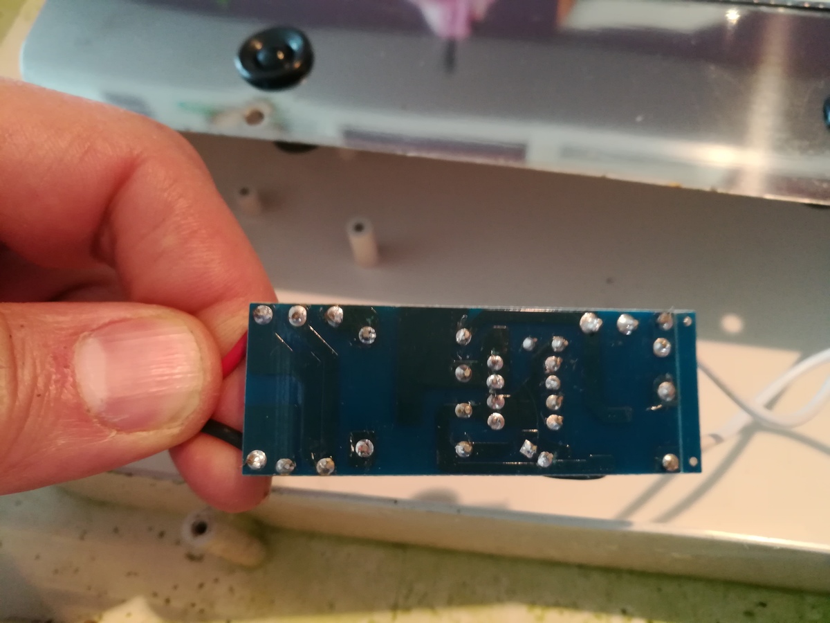

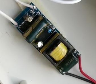

Bernhard H. schrieb: > Kann einer von Euch mir einen Ratschlag geben? Ja. Mach doch bitte mal nur vom LED Speiseteil gute Fotos von oben und von unten. Das Dings im Anhang ist gemeint. Dabei gehe ich allerdings davon aus, das die andere Platine nichts mit der Beleuchtung zu tun hat. Wofür ist die gut?
Anbei die Fotos. Viele Grüße Bernhard
Und das Gehäuse mit den Daten.

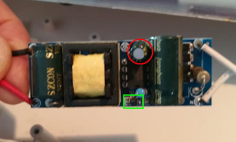

Matthias S. schrieb: > gute Fotos Bernhard H. schrieb: > Anbei die Fotos. Naja, entweder haben meine Augen ein Tatterich oder der Fotograf :-) Verdächtig ist der rot eingekreiste Elko und der grün eingezingelte Widerstand könnte mal nachgelötet werden. Allerdings wäre ein scharfes Bild hilfreich oder zumindest mal die Bezeichnung des kleinen 8 Beiner ICs.
Kannst Du den Fehler provozieren? Fön, Kältespray. Ansonnsten würde ich das NT mal außerhalb vom Aquarium betreiben. Evtl. bildet sich Zu hohe Luftfeuchtigkeit. Außerdem würde ich es so anbringen das Luft um das NT zirkulieren kann. Hast Du schon irgendwelche Messungen durchgeführt?
Ocp8153 1443A74

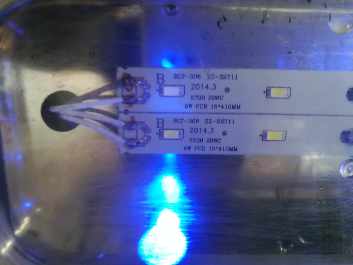

Der Treiber piept mit dem gleichen Takt wie die LEDs. 8 von 24 LEDs sind auch gerade kaputt gegangen. Das Blinken wird nach und nach immer schneller.
Bernhard H. schrieb: > 8 von 24 LEDs sind auch gerade kaputt gegangen. > Das Blinken wird nach und nach immer schneller. Der Treiber probiert trotzdem, immer noch alle LEDs zu betreiben. Schalte ab und ersetze Stromquelle und LEDs, denn eine Reparatur bringt jetzt nichts mehr. Leider finde ich nur ein in Hochchinesisch geschriebenes Datenblatt zum OCP 8153 und mein Chinesisch ist gerade etwas eingerostet. Das Verhältnis der beiden Widerstände an Pin 3 des Chips bestimmt wohl den Ausgangsstrom, aber so ganz schlau werde ich daraus nicht. Es spricht einiges dafür, das der kleine Elko aus meinem o.a. Posting der Übeltäter ist, aber nu' isses eh' zu spät.

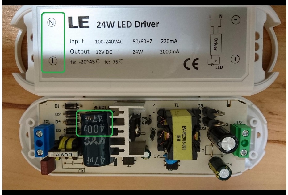

Ersetze einfach das Netzteil durch ein: http://www.ebay.de/itm/LED-Trafo-Treiber-Transformator-Driver-240V-to-DC-12V-Strip-G4-MR16-Lampe-18W/391416767916?_trksid=p5411.c100167.m2940&_trkparms=aid%3D222007%26algo%3DSIC.MBE%26ao%3D1%26asc%3D20140131123730%26meid%3D6a3ba23617e646f6ab8c3e6c9e84175f%26pid%3D100167%26rk%3D1%26rkt%3D4%26mehot%3Dpp%26sd%3D231537516921 Mit 18W. Diese Schaltnetzteile regulieren sich selbst, was die Ausgangsspannung anbelangt. Auch verbaut man keine Elkos die austrocknen können in heiße Umgebung. Viele E27 LED Lampen haben so etwas innen verbaut und geben den Geist deswegen eher auf als es die verbauten SMDs (LEDs) tun. Das Netzteil ist also bei den meisten LED Lampen Zeug die Achillesferse. Gute LED Standlampen haben deshalb auch qualitativ bessere Gleichstromnetzteile verbaut. Und auf die Bezeichnung 12-18x1w 300MA kann man nichts geben. Entspricht einfach keinen Standard. Weil es sich darauf bezieht keine Toleranzen nach oben oder unten zuzulassen. Ein Schaltnetzteil sollte aber normalerweise selbst ermitteln wie viel Power benötigt wird. Gutes Netzteil ist ungefähr so aufgebaut wie das Bild im Anhang.
